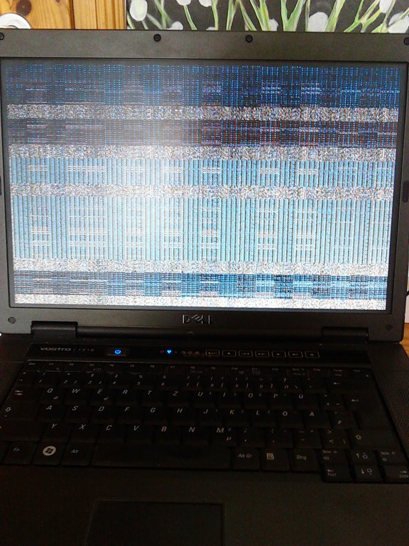

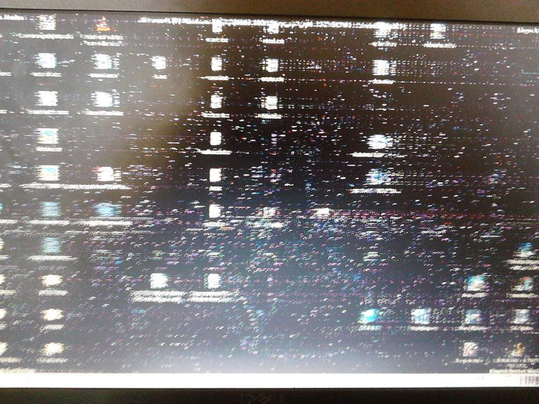

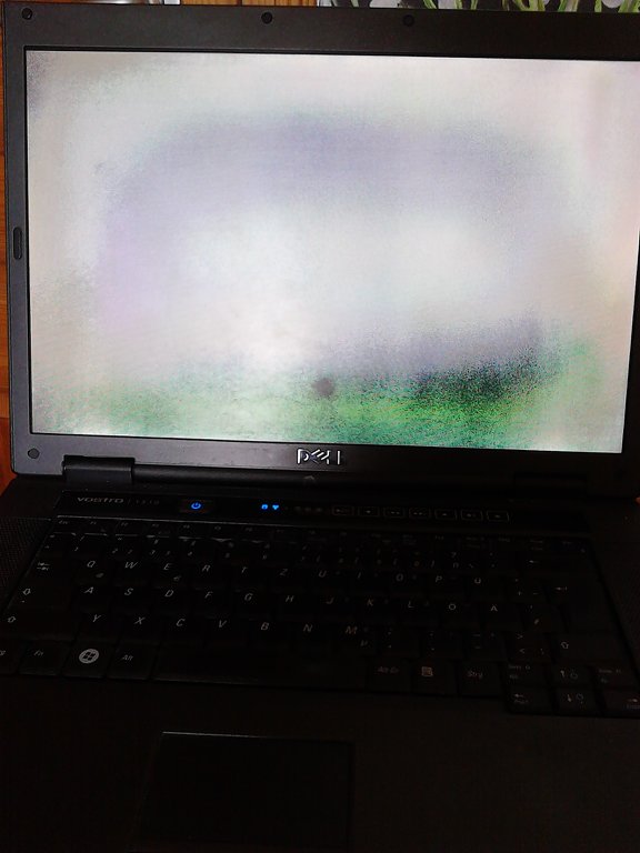

Folgendes: Beim Arbeiten ist plötzlich der Bildschirm eingefroren (Fehlermeldung, dass der Graka-Treiber abgestürzt sei [nv4_disp.dll] ) und ich hab ihn dann ausgemacht. Als ich ihn wieder hochfahren wollte, war alles voll mit bunten horizontalen und vertikalen Strichen (was keine Besonderheit is, ads macht das Gerät schon, solange ich es hab alle paar Bootvorgänge; FOTO). Wieder aus, wieder an: Automatischer Start im abgesicherten Modus. Da ich aber keine Zeit hatte, hab ich ihn erst wieder ausegemacht. Als ich ich ihn dann später wieder anmachte, kam ich zwar noch einmal in den abgesicherten Modus rein, allerdings "frizzelte" das Bild nach kurzer Zeit zunehmendsn (FOTO), bis nur noch bunter Salat da war. Wieder aus, wieder an. Keine Striche mehr, dafür eine Art impressionistisch aufgelöstes Farbengewirr (FOTO). Bei jedem Neustart danach wurde das Bild dunkler, mittlerweile erkennt man kaum noch, dass der Bildschirm an ist, auf meine Daten kann ich jetzt nciht mehr zugreifen.

Hardwareproblem definitiv:
Grafikkarte oder Bildschirmcontroller des LCD
mal villeicht nen externen Monitor anschließen, falls es da auch so is, is die Grafikkarte hinüber
oh, das ging aber schnell hier mit dem Antworten! Monitor hab ich angeschlossen, da kommt der gleiche Brei bei raus wie auf Bild Nr. 1 :( Mist, verdammter. Dann frag ich einfach mal bei Dell an, was die mir für ne potenzielle Reparatur berechnen würden und wenn sich das nich lohnt (was ich stark vermute, er is ja nich mehr so jung), dann halt tschö laptop .. dann vielen Dank für die schnelle Hilfe! :)
