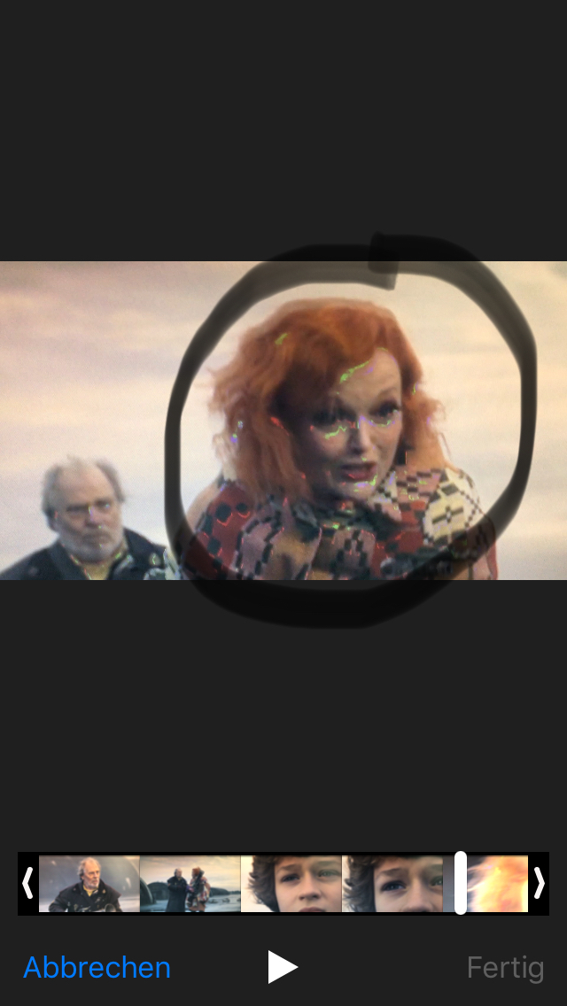

in Ermangelung besserer Definitionen versuche ich das Problem sogut es geht zu beschreiben.
Bei zB Videos auf YouTube oder Amazon etc oder Computerspielen,
Treten bei bewegten Bildern a.e. „ Grafikschlieren“ auf.
Ich poste noch als Beispiel ein Bild.

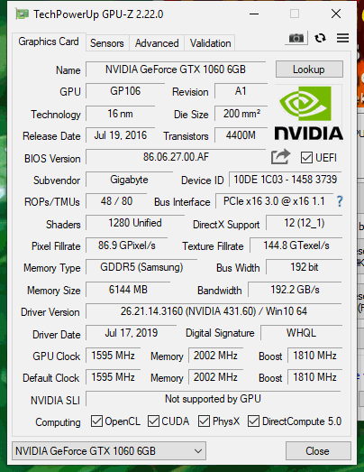

4. geprüft ob auch wirklich die GPU läuft, das tut sie.
Infos zur GPU: NVIDIA GTX 1060 6GB RAM- GDDR5

Hi,
man korrigiere mich gerne, aber für mich sieht das nach Ghosting aus. Welcher Monitor ist es denn?

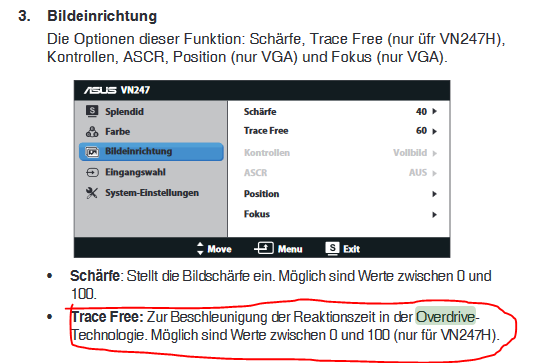

812851
Das sagt das Handbuch zu Overdrive.
Ihr seid Spitze !!!!!!
Habt wirklich vielen vielen Dank für die schnelle hilfe, kaum zu glauben das eine zurücksetzen das nicht behoben hat. Es ist jetzt deutlichst besser bzw. sogar weg. Unglaublich. Danke nochmals an euch :-)
Reaktionen: MaexxDesign
Das liegt daran, dass Overdrive in den Standardeinstellungen aktiviert ist, darumhat das Zurücksetzen nix gebracht ;)
