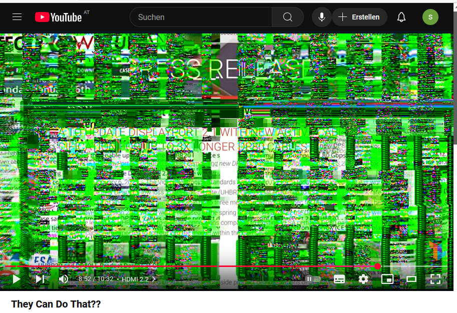

Wenn ich Videos im Browser abspiele habe ich ab und zu diese Probleme
Als Browser verwende ich Mozilla, aber mit Edge spinnt es auch
das Video fangt zum ruckeln an dann zeigt es Fehler
neue Starten von Mozilla löst es für ein paar Minuten
Youtube geht normalerweise besser als Videos z.B. in bsky
Ist das ein HArdwareproblem? (aka Grafikchip kaputt?) oder was anderes?
Neusten Treiber installiert, neu booten
Wenn du Glück hast ein Treiberfehler. Mit etwas Pech der RAM.
Ich würde also mal Memtest durchlaufen lassen.
Wirft der Fehler aus, wirds zeit für ein Serviceticket.
Reaktionen: Azghul0815 und WinstonSmith101
So
anscheinend ist das ein Firefox problem mit den Intel Treibern
Lösung:
  • HW-Beschleunigung deaktivieren (in Firefox)
  • warten auf ein Update vom Treiber (anscheind schon im Beta treiber gefixt, sollte also nicht so lange dauern)
  • anderer Browser
