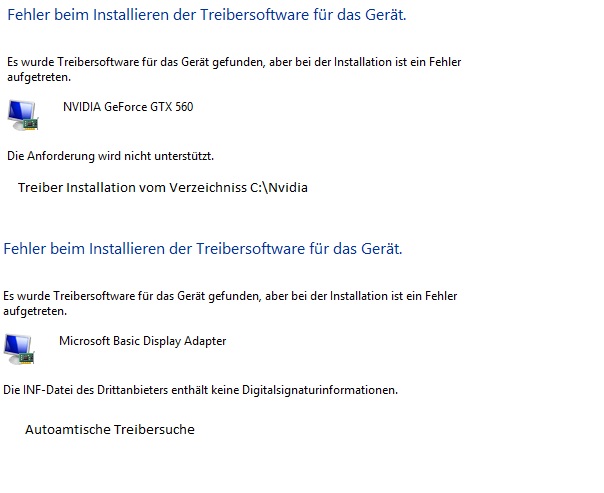

Habe heute gesehen, das es ein Update für den Nvidia Treiber gibt und wollte diesen installieren.
Ich mache immer komplette Neuinstallation. Der Treiber wollte nach dem deinstallieren einen Reboot, welchen ich auch durchgeführt habe.
Nach dem Neustart, bekomme ich nur noch den Fehler das Grafiktreiber nicht installiert werden konnte
Also über WIndows Update versucht -> Fehlanzeige: Fehlercode: 800F020B

Habe auch schon versucht im Gerätemanager alles zu deinstallieren -> Reboot -> Installieren, weiterhin Fehler..
sfc /Scannow läuft auch nicht:

Hier mal noch die EInträge aus der Ereignsisanzeige nach der Treiber Installation direkt vom Nvidia Treiber:

Installation direkt aus dem Gerätemanager geht auch nicht mehr -.-
