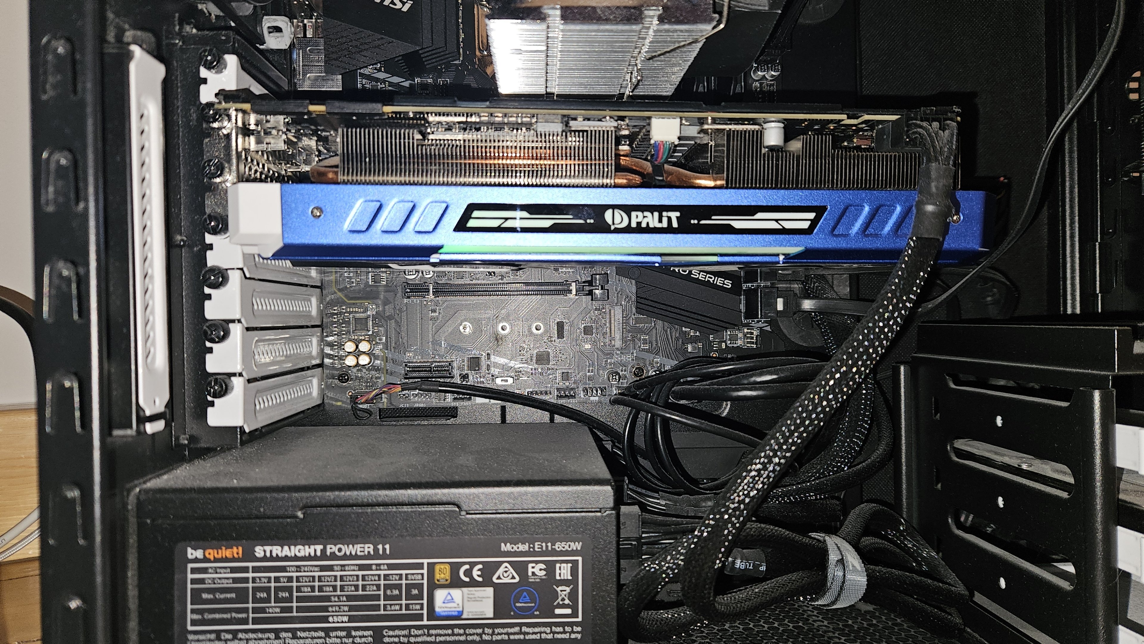

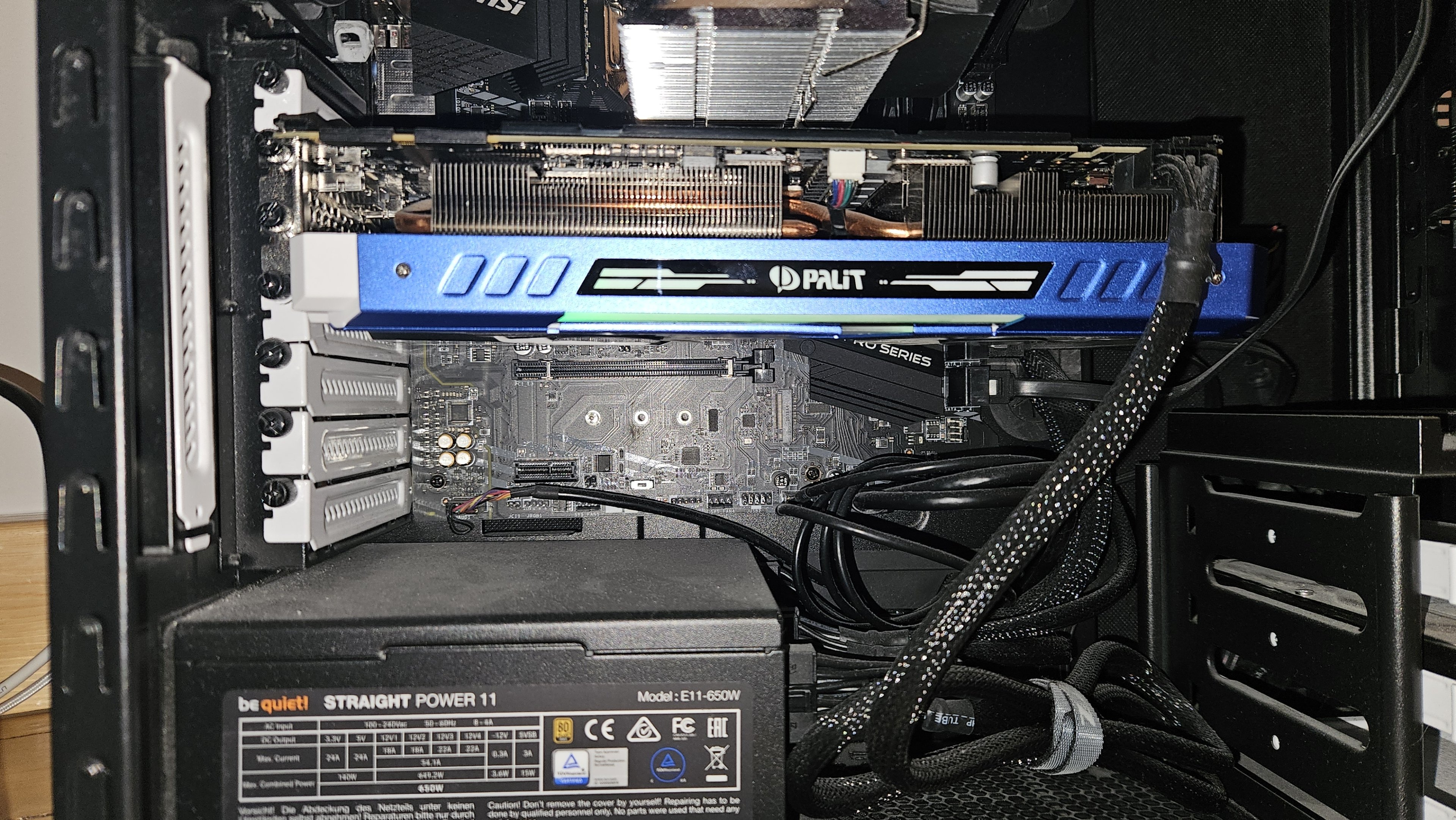

    • Muss ich hinsichtlich des Platzes im Gehäuse/MB etwas berücksichtigen? (siehe Foto)

Ob die Karte von der Länge dann passt, kannst du ja selber nachmessen bzw. im Datenblatt vom Gehäuse prüfen. Soweit man das auf dem Bild beurteilen kann ist hinter der aktuellen GPU ja noch reichlich Platz, oder?
Dafür muss man aber eh wissen, welche es werden soll, da die Höhe und Länge variiert.

Hallo. Welches gehäuse ist es denn genau? Dann wüsste man, was da steht wie lang Grafikkarten sein dürfen.
Bei deinem Budget bleibt eigentlich nur ne 9070 für 50€ mehr, besonders diese drei Modelle würde ich mir ansehen. Sofern sie denn da reinpassen.

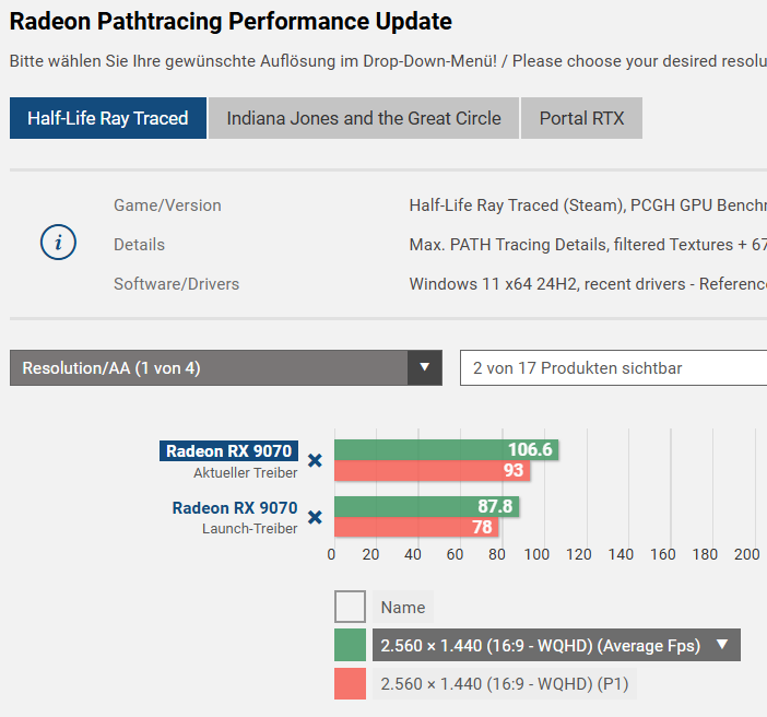

Die 9070 ist eine sehr gute GPU. Hat 16GB Speicher, ist extrem effizient und ist preislich attraktiv.
Dazu haben die RDNA4 GPUs nochmals durch Treiberpflege in manchen Games deutlich an Performance gewonnen.

Wenn ich da so den Platz sehe wäre die 9070 Pulse wohl ne gute Wahl. Auch, wenn die Nasen keine Endkundengarantie geben.

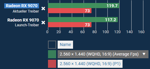

0% in P1 und 2% AVG in der Zielauflösung WQHD ist nicht deutlich:
sondern eher Messungenauigkeit.
Overall sogar nur 1%:
AVG!
AVG!
Wieso müssen manche Menschen einem immer die Wörter im Mund rumdrehen?
Ich schrieb "in manchen Games"! Nicht overall.

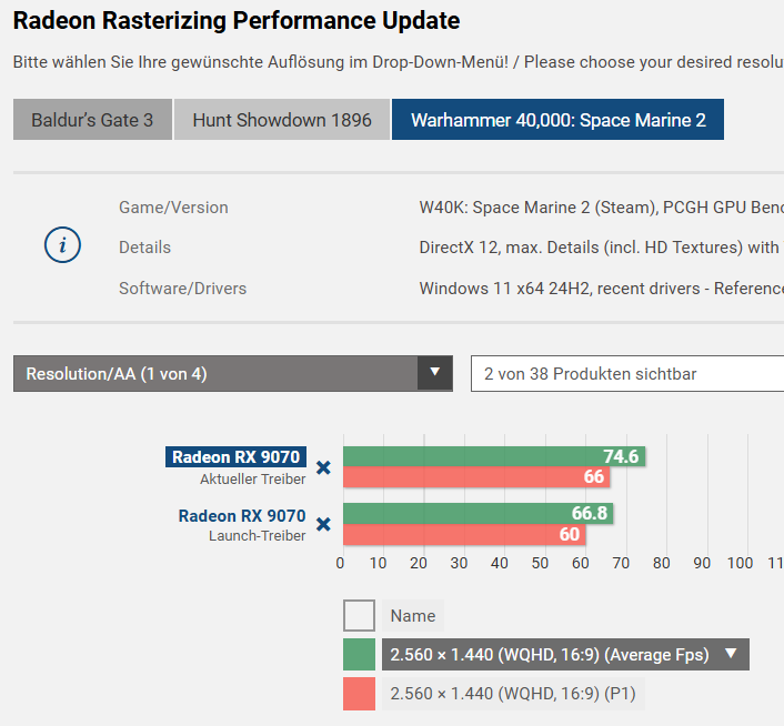

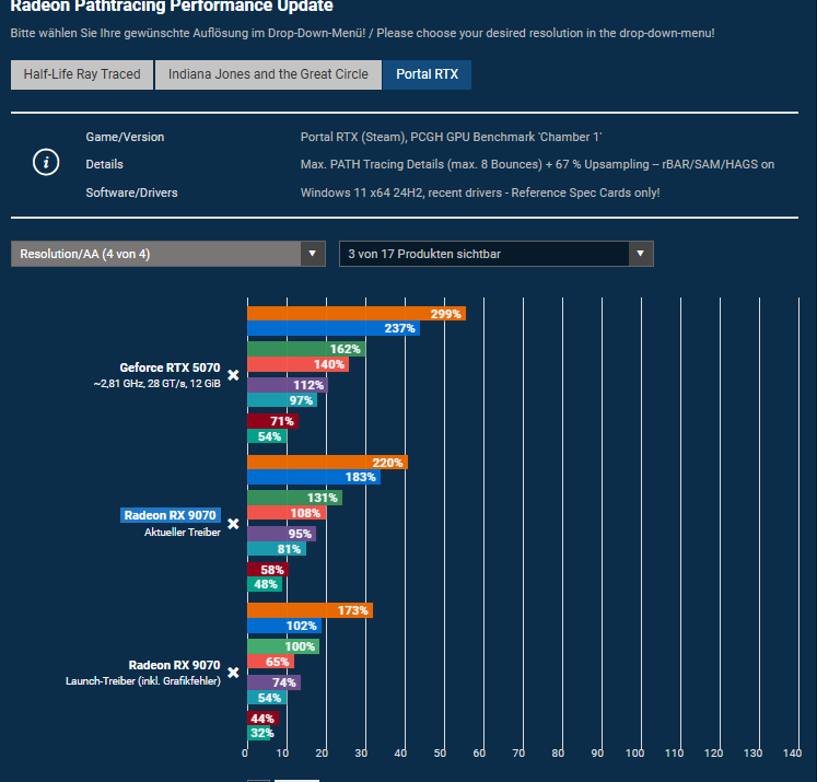

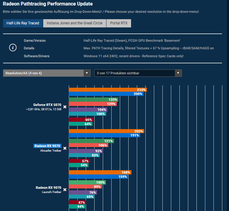

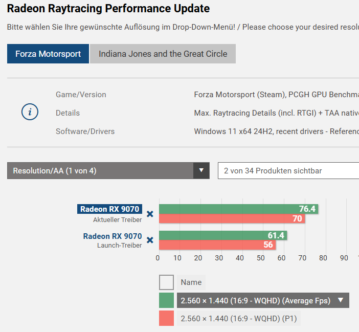

z.B. ein Zitat von PCGH:
"Beim Raytracing sind noch größere Leistungsgewinne zu verzeichnen. In Forza Motorsport und Indiana Jones and the Great Circle wurde eine Art Handbremse gelöst, die Radeon RX 9070 ist nun teilweise schneller als die Radeon RX 9070 XT vor drei Monaten. Nochmals deutlicher ist die Entwicklung beim "Endgegner", dem Pathtracing. Einzelne Zuwächse betragen mehr als 20 und teilweise weit über 30 Prozent, was deutliche Auswirkungen auf die Spiel- und somit Nutzbarkeit hat."
Das sollte nur ein Hinweis sein dass AMD gerade sehr gute Arbeit leistet was Treiber angeht. Im Gegensatz zu NV! ;)

Wenn Dir eine lange Nutzungszeit wichtig ist, würde ich die RX 9070 nehmen, wenn die Nutzung von Raytracing (bedingt auch Pathtracing) im Vordergrund steht, die RTX 5070.
Ich verstehe nicht warum man immer so stark die schlechten Seite raussucht um etwas in den falschen Licht zu rücken.
Ich gehe davon aus das es hierbei um einen Fanboy handelt der keine Alternativen akzeptiert, danke euch für unsere Preise und Monopol im GPU Markt 😏
Ich weiß einigen fehlen die grauen Zellen um etwas genauer zu gucken und um zu verstehen worum es bei vielen Sachen geht, aber ich übernehme das gerne :schluck::
AMD macht hier alles richtig und verbessert die Schwachpunkte, in den meisten Games ist auch kein Leistungsplus weil es da auch nicht nötig ist und das ist der richtige Weg:
