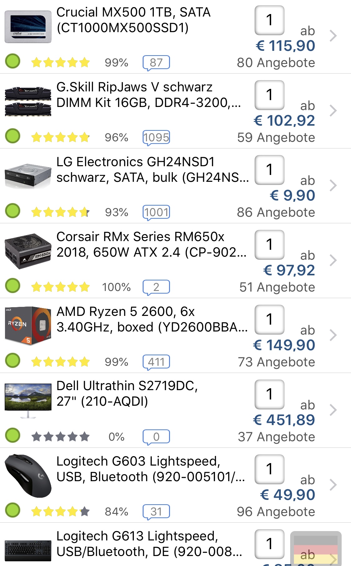

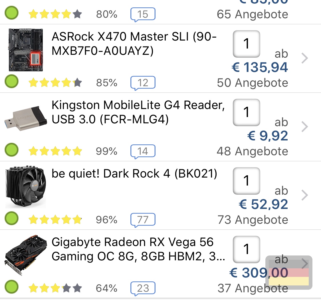

Hi! Ich stell mir aktuell einen komplett neuen Rechner zusammen (alles ausser Case). Meine Frage dazu, was muss ich als Graka reinschmeissen um Zb BF V (aktuelle Games) auf Max Settings in WQHD mit ca. 60fps zu zocken, kein 144hz Monitor? Rechner Konfig siehe Screenshot.
Reicht die Vega 64 oder muss es eine 2080 sein? 2070 scheint mir hinsicht PL nicht gut zu sein. 2060 hat nur 6GB Ram..
Danke!

Alles auf dem Niveau einer 1080 reicht.

Wenn du "nur" 60fps willst, würde ja fast sogar eine Vega 56 reichen. Die gibt's aktuell auch immer wieder günstig für 300€ (zB die Pulse, die ich mir auch für WQHD gekauft habe)

Danke schon mal, hier der Link auf Geizhals https://geizhals.eu/?cat=WL-1163432
Kann man schon so machen; Mainboard ist ja vor allem Bedarfsfrage was benötigt wird. Ist preislich aber ok, weiteres weiß ich dazu nicht. Ansonsten viele übliche Verdächtige.
Am NT "kann" man sparen, aber es ist natürlich voll in Ordnung.
Den 1440p/60Hz-Monitor verstehe ich nicht. Für 450 Tacken gibt's auch WQHD/144Hz. Für ca. 500€ erst recht. Bei dem Budget würde ich gerade an der Stelle nicht sparen. Den Monitor hast du länger als die GPU u. andere Komponenten.

Wie würdest du es machen? Will spielen und Foto machen (lightroom/photoshop). Budget bis 2500€ inkl allem ausser Case.
Ich würde persönlich für WQHD nichts unter einer Vega 64/2070 holen, vorallem weil das Budget dafür ja anscheinend vorhanden ist.
Reaktionen: Fragger911
Geforce 2070 dann aber lieber mit dem 2700x als dem 2600, oder?

Naja Hintergrund Nutzung ist ja genannt. 2070 hat mehr Power als Vega. Daher die Frage ob bisschen schnellere CPU dann nicht Sinn machen würde.

Auch mit der 2070 hängst du je nach Settings im GPU-Limit, bei WQHD und neuen Games sowieso. Da bringt der 2700x genau nüscht.
Ich habe selber den 2700X, der ist in Games nicht so viel schneller als der 2600. Dafür kostet er aber eine Ecke mehr. Es sei den du brauchst die Acht Kerne.
Wie hier schon geschrieben würde ich persönlich für WQHD nichts unter einer RTX 2070/VEGA 64 kaufen. Für aktuelle Games reicht dir dafür auch eine Vega 56 oder RTX 2060. Wie es in Zukunft aussieht kann dir keiner sicher sagen, außer das der RTX 2060 relativ schnell die 6GB VRAM zum Verhängnis werden und ich eine Vega 56 schon aus Effizienzgründen hier nicht kaufen würde.
In WQHD ist es dann oft egal ob ein 2600er oder 2700er Ryzen im System steckt.

Danke! Dann 2070 wohl mit Ryzen 2600
