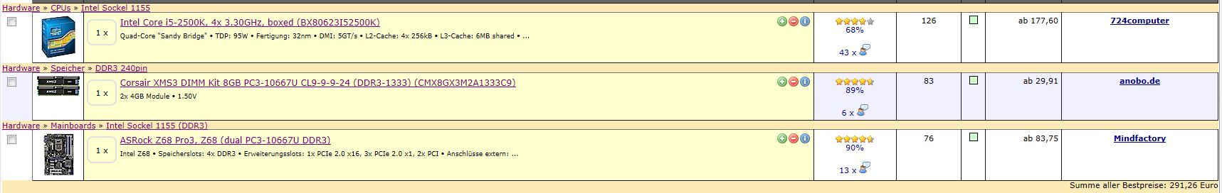

so leute,
eines muss ich noch erwähnen. Ich möchte die nächsten 2 Jahre kein CPU/Mainboard Update machen. Bin ja noch student und habe keine 500 € rumliegen.
Brauche nur eine Graka, die zu meinem System passt.
Oder wie viel würde mich eine Update kosten? nur RAM/CPU/BOARD ???
so dass es für die nächsten 3-4 JAhre hält.
