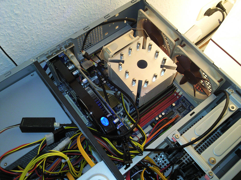

Hier mal ein Bild (ist was unordentlich, bin die Kabel neu am verlegen ....)
Der quadratische raum wo die CPU und GPU drinne sind, ist vo den anderen Kammern mit HDD und NT abgeschirmt.
Oder denkst du da reichen z.B. 2 92er oder sogar eine Noctua Lüfter auf 600rpm mit dem T-Rad²?
Der S1 ist zu lang denke ich.

Ist das eine Sapphire HD4850 VaporX? Wohin bläst der kleine Lüfter am Ninja?
PCB? Am Mainboard? Da habe ich leider kein Lüfterstecker mehr frei. Hat nur 2 für das Case und die sind belegt.
Der kleine Lüfter am Ninja mini bläst in den Kühler rein.
Hatte ihn vorher mal an der Seite zur GraKa hin. Aber da ist die CPU wärmer geworden, da er Lüfter die warme Luft der GraKarückseite noch durch den Kühler geblasen hat.
Siehtzwar so was komisch aus, aber die CPU ist knapp 10grad Kühler. Dafür die GPU 2-3grad wärmer. Kommt aber nie über 75grad.
Ja, ist eine Vapor-X. Bin da aber mit dem Bild in Videos sehr unzufrieden. Hoffe liegt am Model und nicht am 4850chip allgemein.

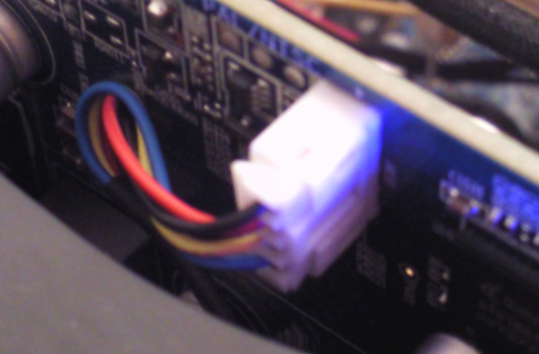

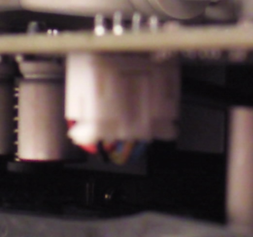

Grade mal geschaut.
Das Lüfterkabel der Vapor-X hat sogar 4 Kabel.
Mal 2 Bilder.
Auch wenn ich nicht diese GraKa behalten will.

Haben des öfteren 4 ;)
PCB ist das Printed Circuit Board - Also das Board wo die GPU drauf ist ;) Da kannste direkt einen PWM Lüfter anschließen:)
