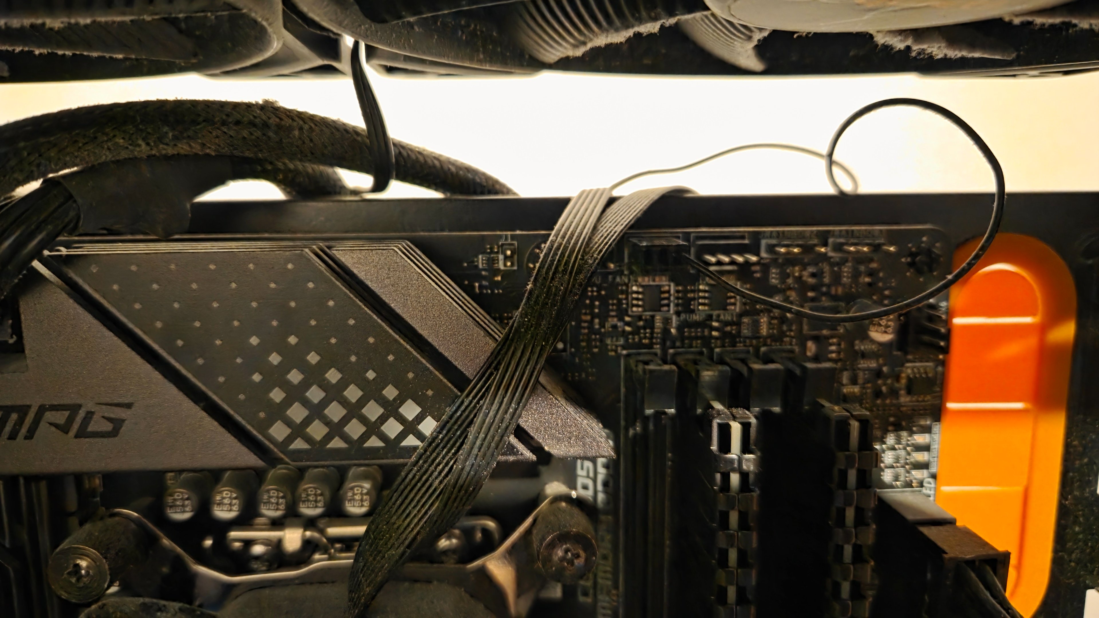

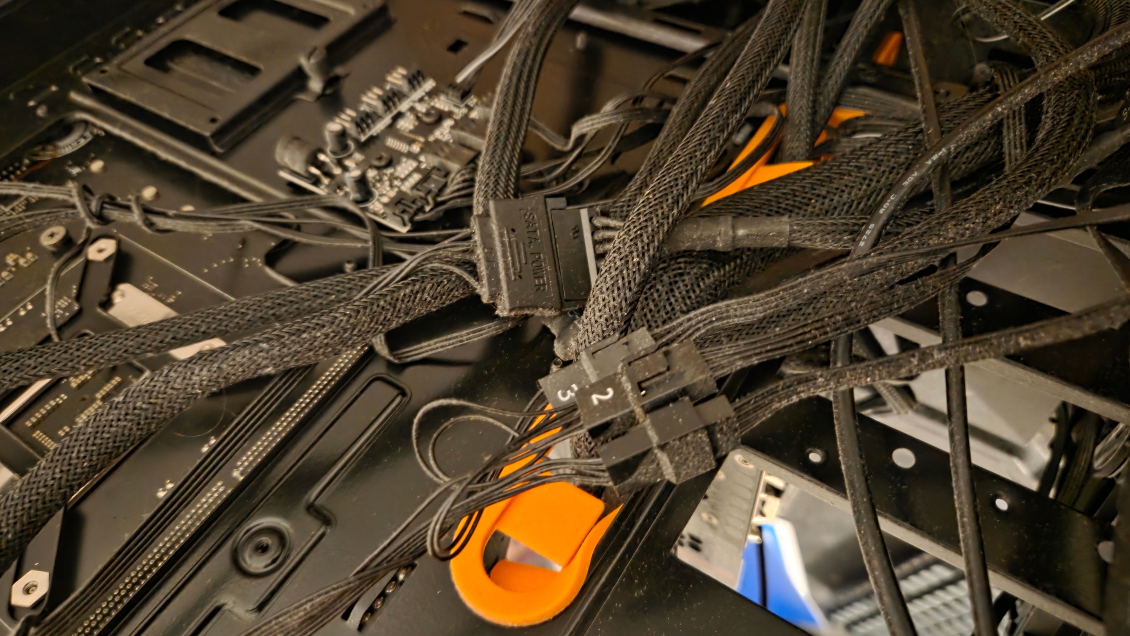

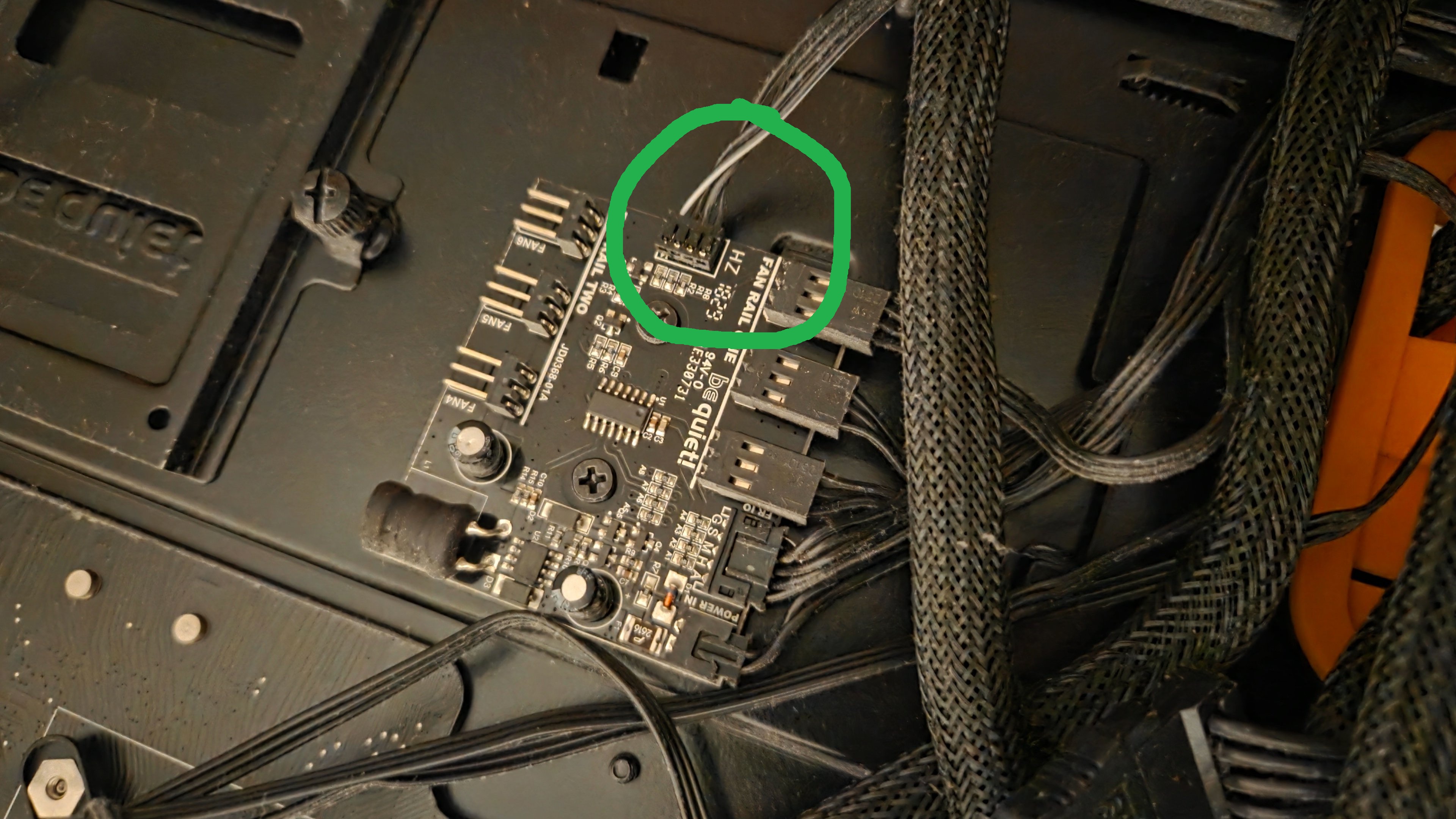

Hab seit längerem mein Setup aber nie wirklich Gedanken bzgl der Lüfter gemacht, würd die gern mal einstellen (gehäuselüfter)
die sind an einem Hub im Tower angeschlossen welches mit dem Mainboard (per 3 pin stecker angeschlossen ist) und mit einem Sata anschluss.
Mir werden aber nie die lüfter angezeigt.
Die Gehäuselüfter drehen sich immer unverändert, im bios hab ich alle lüfter schon auf pwm gestellt.
jmd eine idee?

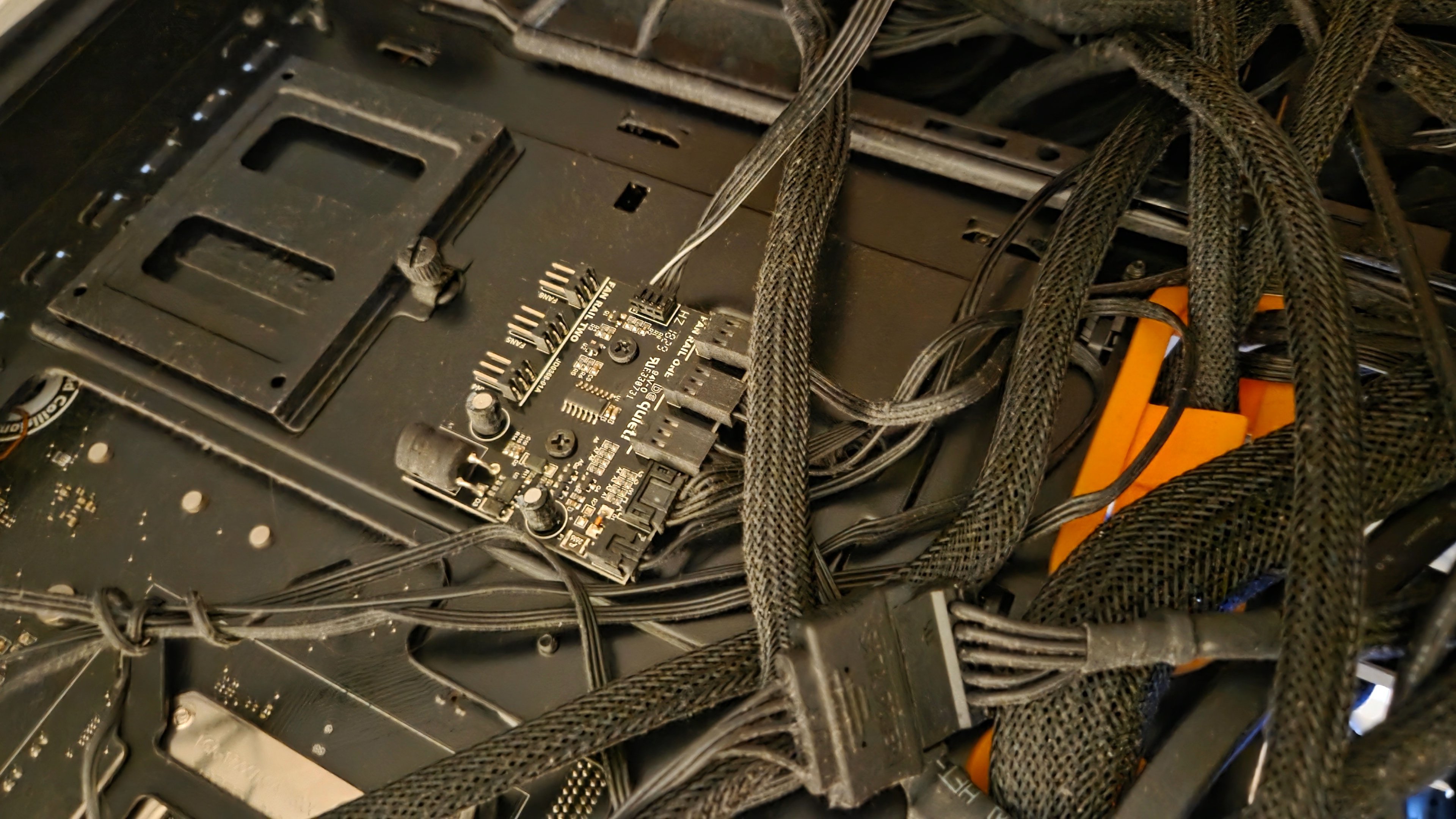

PWM ist 4pin, das sind 3pin. Die musst du per DC bzw. Spannung regeln. PWM wird da nicht funktionieren.

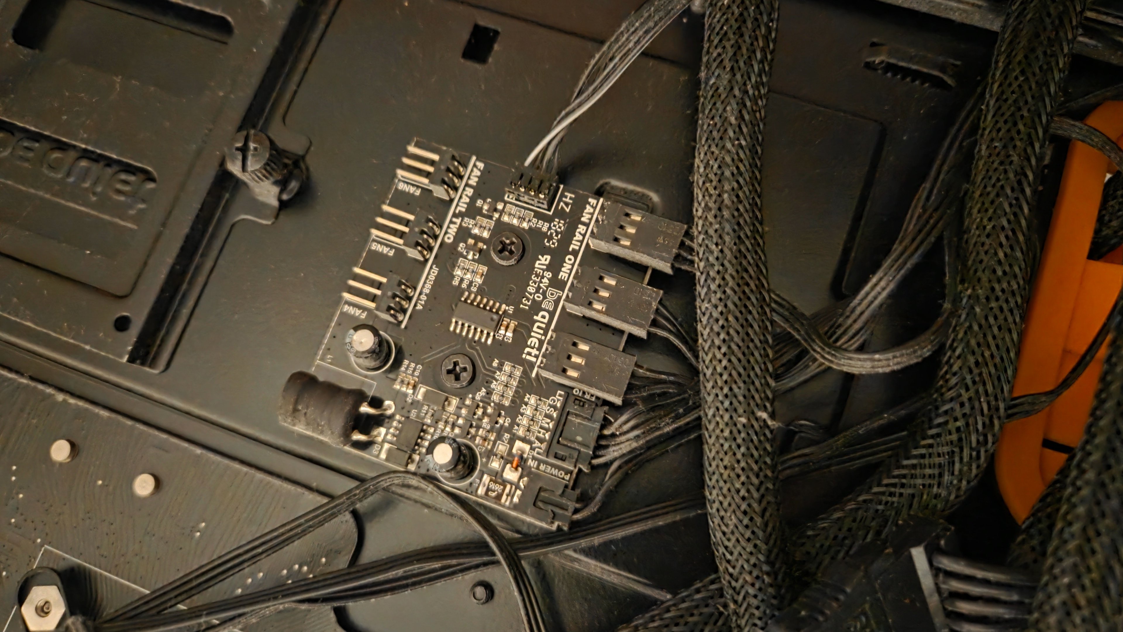

Okay, anscheinend schleift er das PWM auch mit 3pin durch. Musst du da nicht laut Anleitung am Gehäuse was einstellen bzw. die manuelle Lüftersteuerung per schalter deaktivieren?
Na in der Konstellation sieht das MB ja nur den Hub, also 1 Lüfter. Wenn du jeden Lüfter einzeln steuern willst musst du die Lüfter auch einzeln ans MB anschliessen. Genug Anschlüsse scheint den Board ja zu haben.

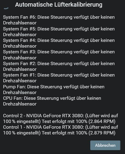

Nur wird bei keinem der sechs Anschlüsse irgendwas PWM-mäßiges angezeigt. Aus welcher Software ist der Screenshot, was sagt das BIOS? Find's seltsam dass da auch der CPU-Lüfter so beschrieben wird. der sollte doch ohnehin direkt ans Board angeschlossen sein?
das ist fan control. icue erkennt pumpe ganz normal

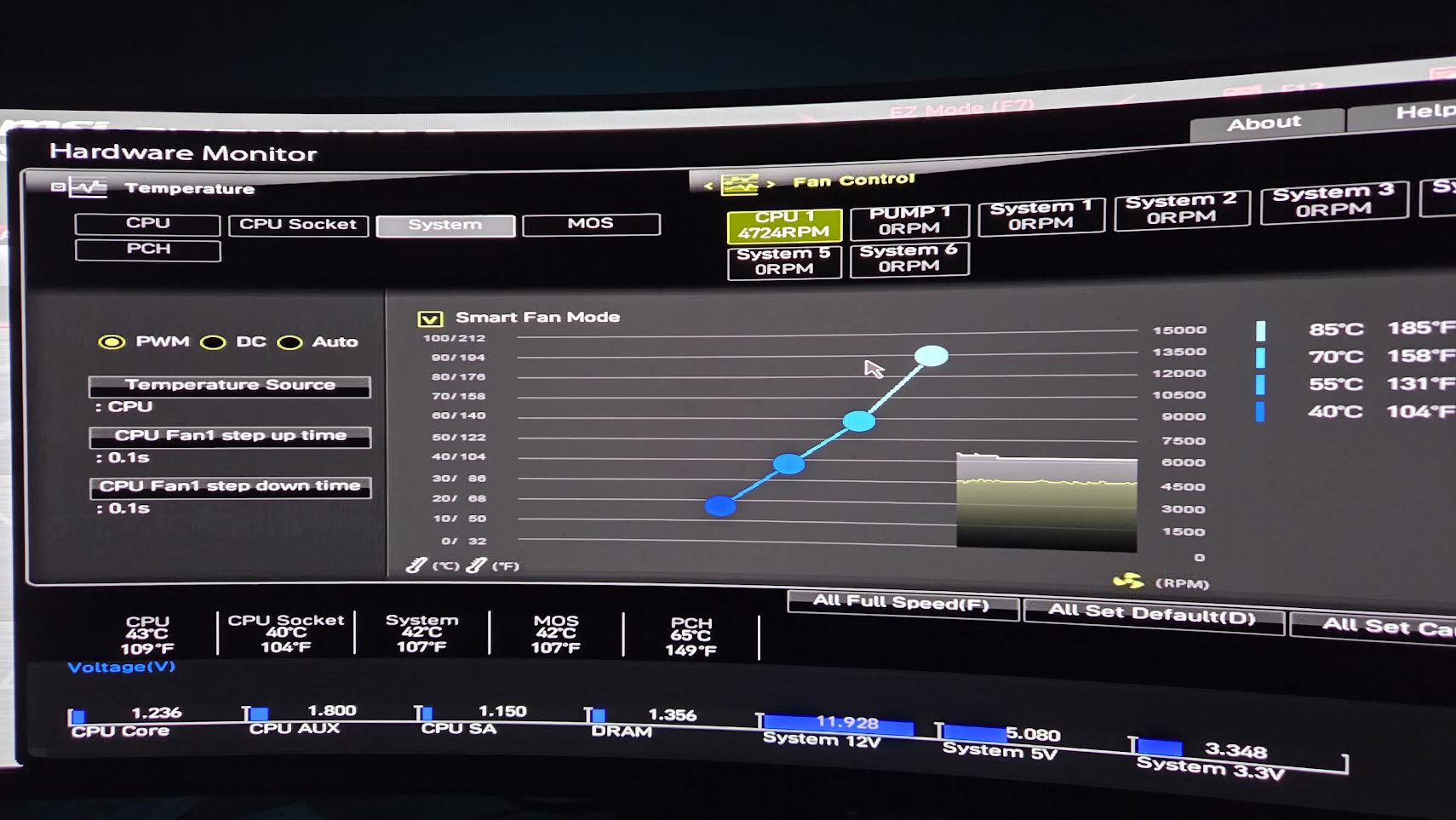

bios hab ich auf pwm gestellt (glaub ich)

Ich blick dein Setup nicht... Was steht bei system 5?
Und was hat da bei "CPU" fast 5000 RPM? Welchen kühler hast du und wo ist dessen Lüfter angeschlossen? Das stimmt doch alles hinten und vorne nicht. Zudem scheinst du ja mit iCUE und FanControl zwei Softwares zu haben, die sich ins gehege kommen können - zusätzlich zum BIOS.
Und steht der Schalter oben an deinem Gehäuse auf "Auto"? Da muss er hin.
Edit: Moment... hast du den Hub für die Gehäuselüfter mit dem CPU-Fan-Anschluss verbunden? Wo ist denn dann deine AiO angeschlossen?
@djducky Es kann ja nur was angezeigt werden wenn was angeschlossen ist. Ich sehe auf den Bildern nicht dass das PWM-Kabel vom Hub am CPU-Lüfteranschluss steckt, da steckt nur so ein komischer Stecker mit 1 Draht. Ausserdem muss beim BQ in dieser Konstellation der Schalter am Frontpanel auf "Auto" gestellt werden.
@Schmusiiii Deine Pumpe hat einen USB-Anschluss nehme ich an, darum erkennt iCUe das Teil.

cpu ist meine AIO pumpe system 5 ist nix. Das Kabel auf bild 3 (3pin) ist quasi das kabel vom HUB, das hub ist zusätzlich mit einem sata anschluss versehen
Schon mal die Pumpe an CPU-Fan anzuschliessen ist na ganz schlechte Idee. Die gehört an PUMP.
Ausserdem schaut das so aus dass nur das Tachosignal der Pumpe da zum Lüfteranschluss geführt wird.
die pumpe ist nicht an cpu fan sondern auf pump^^ wie kommst du drauf mit cpu fan?
Du solltest den Lüfter-Hub an einen header für gehäuselüfter klemmen. Schimpfen sich Sys_Fan.
Irgendwas ist da oben doch an CPU_Fan angeschlossen. Und das BIOS liest da fast 5000 RPM aus. Das ist doch komplett falsch alles...
Na das zeigt den BIOS..
Und wenn ich das richtig sehr hast du eine der wunderbaren Corsair-Pumpen die sich an gar nix halten. Also deine AIO kann NUR per iCue geregelt werden, weil die hat genau 0 Standard-Lüfteranschlüsse. Die führt nur 1x ein Tachosignal zum MB
Das was das BIOS da anzeigt ist ganz normal. Das Tachosignal zeigt fast 5000 1/min an, weil das BIOS nicht weiss dass das halbiert werden muss. iCue zeigt es richtig an, nämlich die Hälfte.

Sag bitte mal: Woran ist dieses Kabel physisch am Mainboard angeschlossen, wie heißt der Header?
Und steht dein schalter oben am Gehäuse auf AUTO.
Reaktionen: Merlin352
Der schalter steht nuna uf automatik ich gucke gleich mal wo das kabel ist
Er steht jetzt erst auf Automatik, vorher nicht? Dann konnte das nicht funktionieren. Bin gespannt, wo das Kabel ist.
ja vorher stand er auf 1, hab mich 3 jahre nicht darum gekümmert die lüfter liefen ja ansich alle ich mach den pc mal aus und prüfe das
Jo, wenn der Schalter nicht auf Automatik steht, dann kappt der Hub das Signal zum MB natürlich.
Reaktionen: djducky
Ist ja nicht so als stünde das im Handbuch, wo der Schalter stehen muss, damit die Mainboard-Steuerung funktioniert. :D
