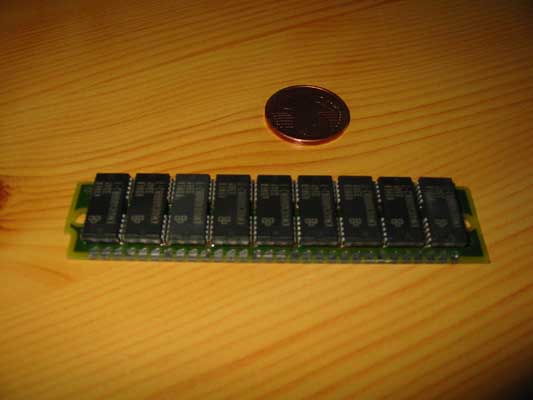

das ist schon ok so. schau dir mal einen 64mb ramriegel an, und dann einen mit 512mb bei gleicher chipzahl. da siehst du auch keinen unterschied...
oder halte dir mal die frühen 1mb-module mit 8 chips vor augen ;)
sorry, hab mich vertan, die hatten 9 chips. hier ein photo, hab das teil mal rausgekramt...
im hintergrund eine 5ct-münze!
