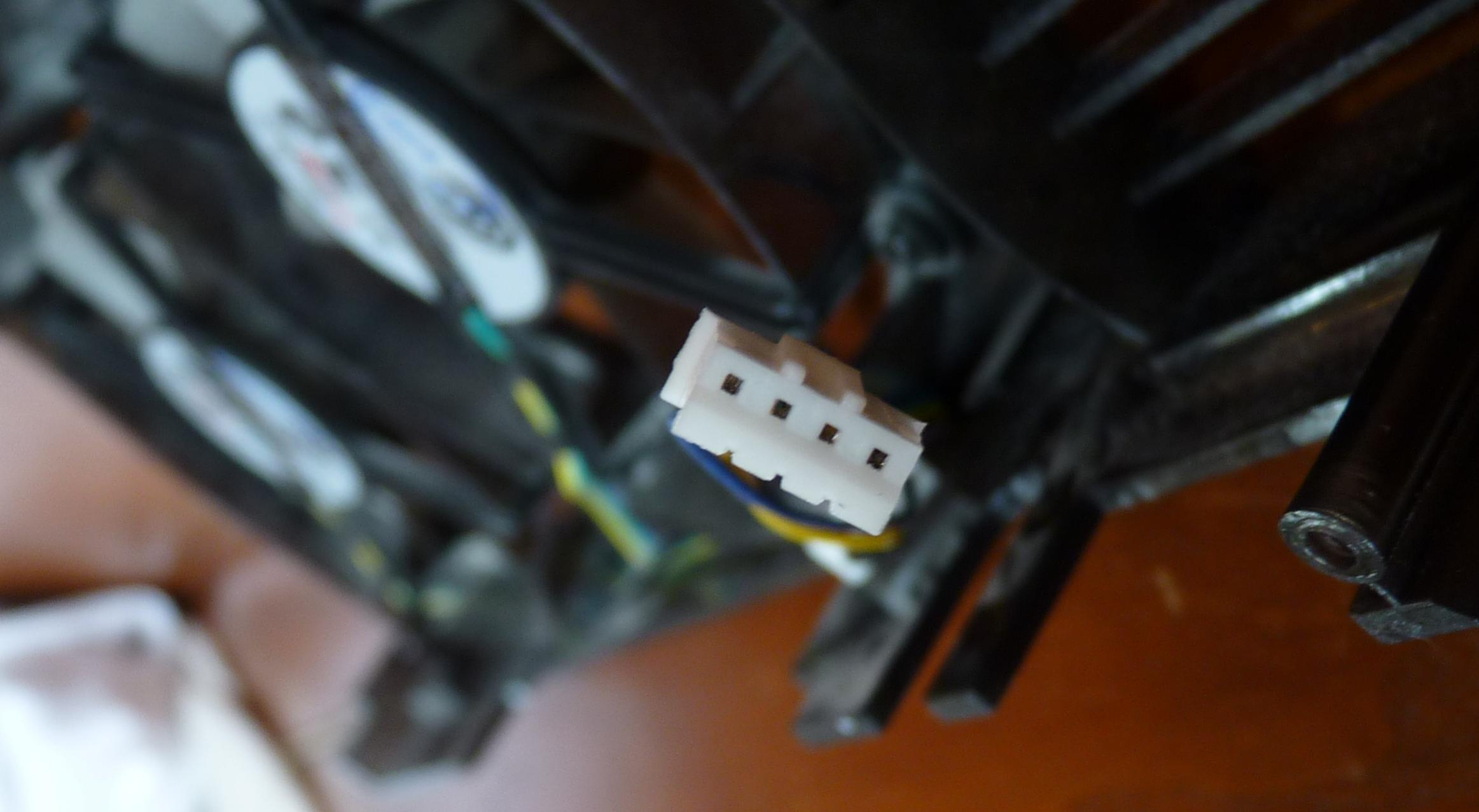

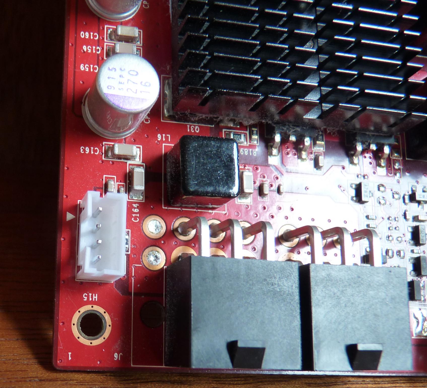

Meine GraKa (siehe Sig) kriegt nen neuen Lüfter spendiert. Der alte Lüfter wurde über einen Vierpinstecker an die Graka gestöpselt, meine neuen Lüfter haben den normalen PWM-Anschluss. Ist es möglich, die neuen Lüfter über einen Adapter an die Graka zu stöpseln? Das wäre sehr praktisch, denn dann bräuchte meine Bildmaschine nur noch 'nen Biosflash und das Teil ist endlich leise.
Auf den Bildern seht ihr den Anschluss an der Graka und den Stecker am alten Lüfter, von der Größe her könnt ihr euch den Stecker ein paar mm kleiner als den PWM Stecker vorstellen.

ja, aber davor würde ich gerne wissen ob der alte lüfter tatsächlich mit pwm arbeitet. Vierpin ist ja nicht gleich Vierpin.
Außerdem wäre ein Adapter nicht schlecht, nur finde ich nichts, vll weil ich nicht genau weiß wonach ich suchen soll.

Andere Idee: in diesem How-To zum Thema Sleeven habe ich gelesen/gesehen, dass die Lüfterkabel nur in den Anschluss gesteckt sind (war immer der Meinung, das sei alles verlötet).
Ist es denn nicht möglich, einfach vom vorhandenen Original-GraKa-Lüfter den Mini-PWM-Anschluss abzulösen, dasselbe bei einem Lüfter mit normalen PWM-Anschluss zu tun und einfach die Anschlüsse zu vertauschen? So sollte sich doch prinzipiell jeder normale PWM-Lüfter auf Mini-PWM umrüsten lassen, oder nicht?
Hier nochmal ein Bild der beiden Anschlüsse (gefunden in diesem Thread)
Du könntest Dir ja so einen Adapter auch selbst basteln. Passende Stecker + 2cm Kabel... Fertig :)
@Falcon: wenn du weißt wo es den männlichen Teil eines Mini-PWM-Steckers zu kaufen gibt, immer raus damit ;)
Conrad und/oder Reichelt schon probiert?
