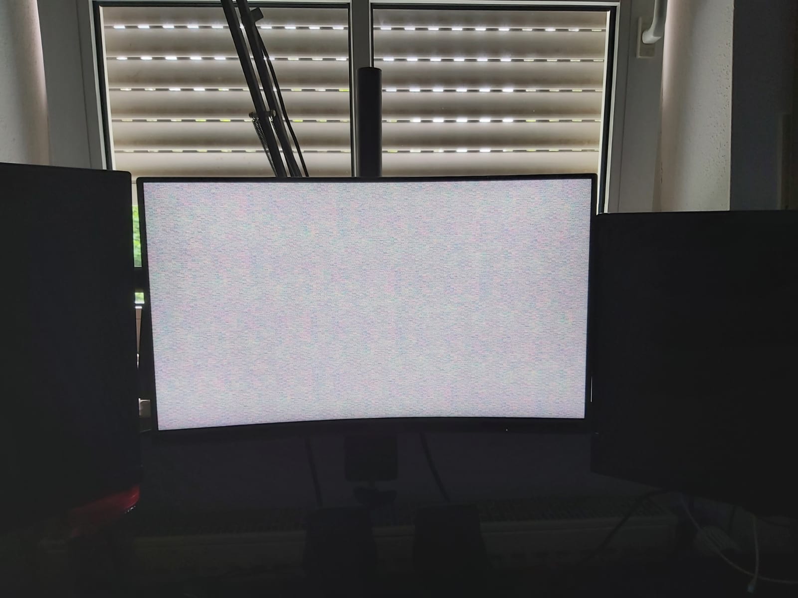

Alle bildschirme siehen dann so aus wie der mittlere monitor auf dem bild und werden dannach schwarz dannach kommt ein kurzer Beep ton
Graphik karten treiber neuinstalliert doch nach der neuinstallation löscht er sich jedes mal wenn ich den PC neustarte mehr wollte ich nicht machen weil ich sonst vielleicht ausversehen etwas kaputt mache

Sieht für mich nach einer defekten Grafikkarte aus.
Aber sicherheitshalber: OC hast du keines anliegen ? Sind alle Kabel richtig eingesteckt ? Die Grafikkarte ist mit zwei seperaten Kabeln am Netzteil angeschlossen ? Mal ein anderes HDMI/DP Kabel probiert ?
Netzteil oder Grafikkarte defekt würde ich sagen.
Wann gehen die Bildschirme denn aus? Im Idle unter Grafiklast .......? Startet der Rechner dann neu?

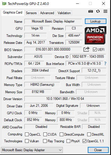

Wie soll ich meine Lüfter auf 100% stellen wenn ich meinen Amd Graphik karten treiber nicht installieren kann ich lasse das setup jetzt schon zum 9ten mal durchlaufen ... GP-Z Zeigt mir das (siehe Bild)

Hast du diesen Treiber versucht zu installieren? :
Adrenalin 21.6.1 Recommended (WHQL)
von hier:
https://www.amd.com/de/support/grap...eries/radeon-rx-vega-series/radeon-rx-vega-64
das ist die empfohlene Version.
Was du versuchen kannst mit dem DDU (gibts im Downloadbereich) alle Grafikkartentreiber im abgesicherten Modus deinstallieren lassen von der Grafikkarte → Neustart → und dann die empfohlene Version frisch heruntergeladen noch einmal probieren zu installieren.
