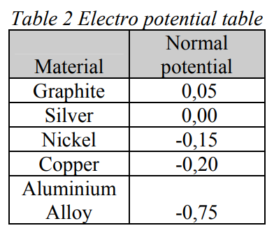

Auch ist die Frage wie Graphit mit der Zeit mit Aluminium reagiert, weil dann könnte man es auch auf dem CPU Kühler einsetzen. Dazu schweigt Panasonic. Weil normalerweise müsste es ja Kontaktkorrosion geben:

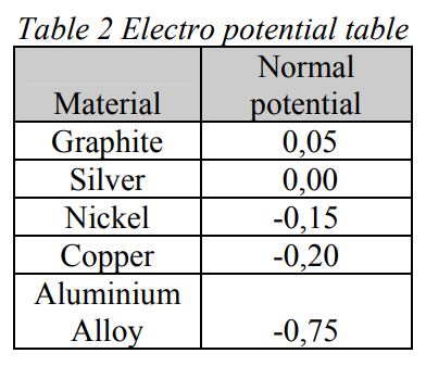

Von Panasonic gibt es eine Tabelle:
https://na.industrial.panasonic.com...s/files/soft-pgs-eyg-s-series-intro-paper.pdf
Es braucht also 1 bis 6 kg pro Zentimeter. Weiß jemand wie man das umrechnet bzw wie viel Druck übt der IHS auf den Die aus und wie viel ein Kühler auf die CPU?
