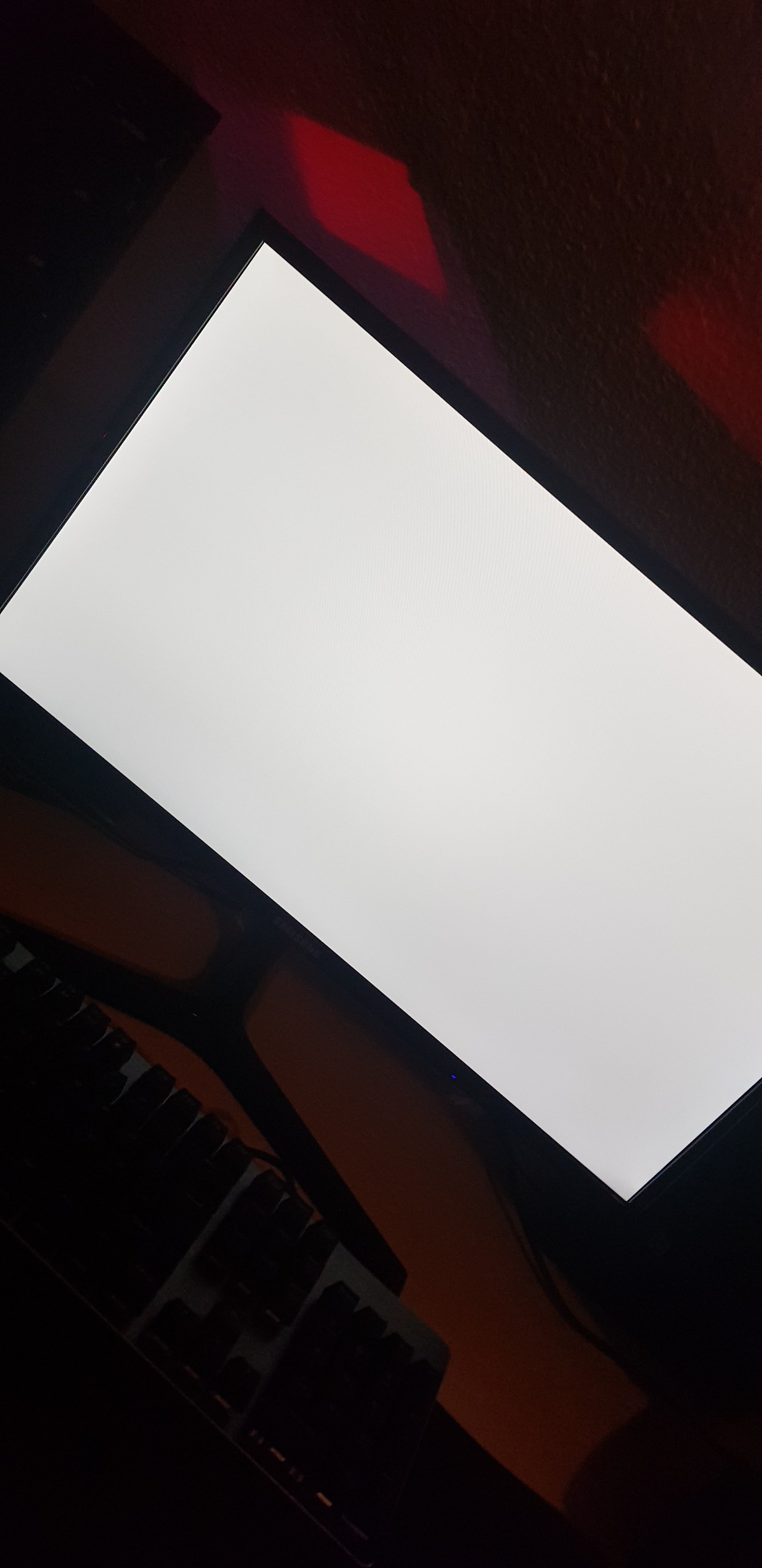

Ich habe mir letztens ein neuen pc gebaut mit einem (ryzen7 2700x, cosair vengeance pro rgb 3200mhz, areocool cylon 500w 80+ psu, a320 gigabyte) meine hdd habe ich von meinem alten pc übernommen. Die graka (rx480strixOC) hab ich mir GEBRAUCHT gekauft. Und zwar mein problem ist wenn ich ein spiel starte kann ich das paar minuten spielen dann bekomme ich plötzlich ein grauen bildschirm. BRAUCHE BITTE HILFE!!!
Graues bild nach 5min spielen

Ist das nur das Spiel? Kommst du noch in windows bzw. den Taskmanager?
hast du mal die Temps etc. überwacht während des Spielens? Sind die neuesten treiber drauf?
Mein Tip: Die Karte ist eben "gebraucht" oder das Netzteil ist wirklich so billig, wie es aussieht und bepreist ist. Ich habe aber eher die Karte in Verdacht.
Hi, ich kann nichts mehr machen also taskmanager garnichts geht ich muss denn pc dann übers netzteil ausmachen, ich hatte win10 komplett zurückgesetzt seit ich das neue system habe und alle treiber frisch drauf gemacht , graka wird maximal 70 grad beim zocken

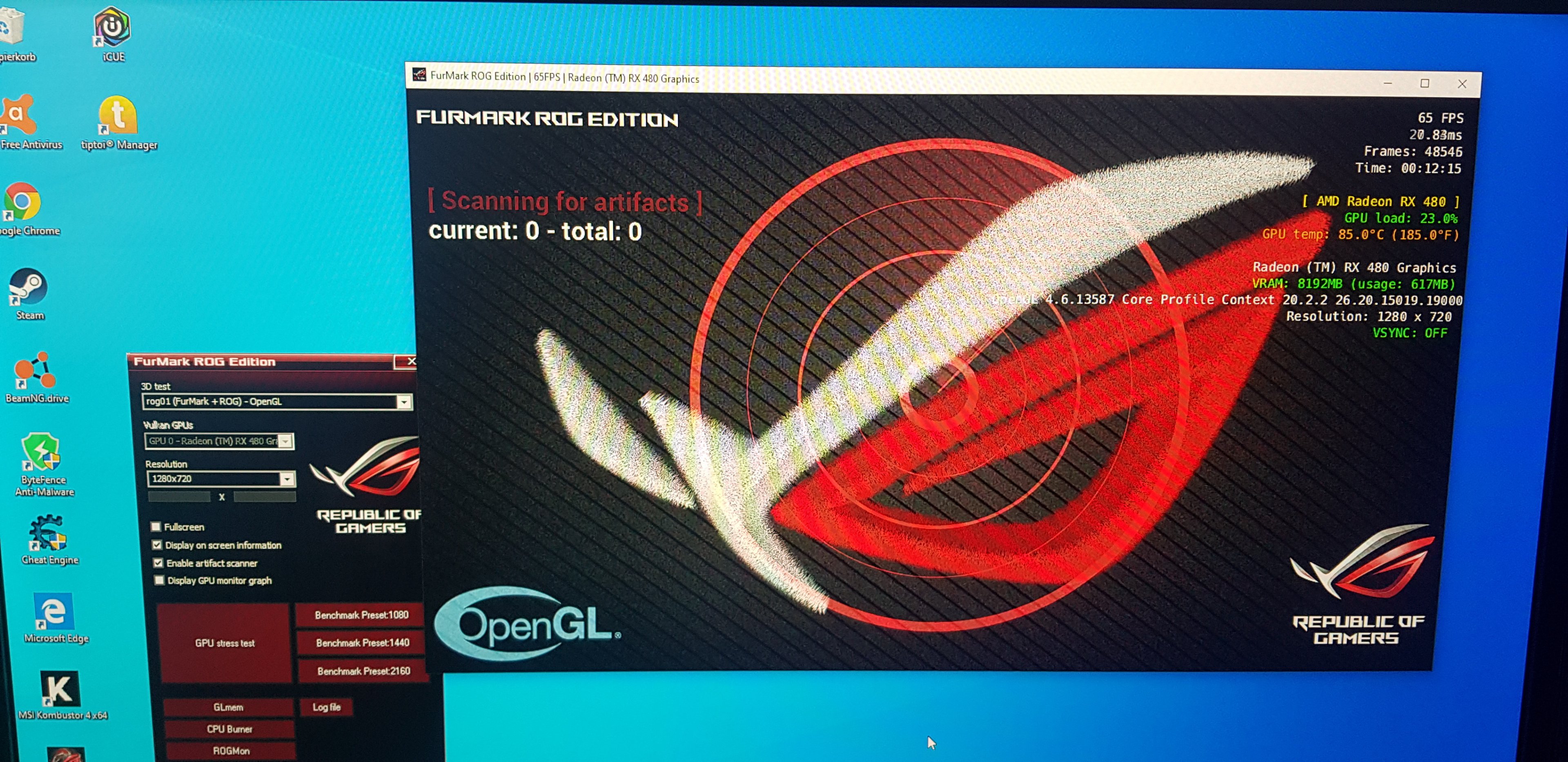

Aber was ich nicht verstehe, ich habe ein ROG Furmark runtergeladen und testen lassen ob die grafikkarte irgendwelche fehler hat und nach 20min laufen hat er keinen einzigen fehler gefunden, aber was auch seltsam ist, ich kann ein benchmark 20min laufen lassen ohne das ich ein graues bild bekomme obwohl sie dann ganze zeit auf 100% ist (maximal 75grad)
Cpu hat ungefähr in einem stresstest maximal 63 bis 65 grad, die graka macht in einem benchmark um die 75 grad

Motkachler, ich hatte mir das netzteil erst vor einer woche gekauft und kann eig daran nicht liegen, ich hab jetzt nochmal 15 min ein furmark laufen lassen und was ich komisch finde das ich kein graues bild bekomme obwohl die graka unter vollast ist

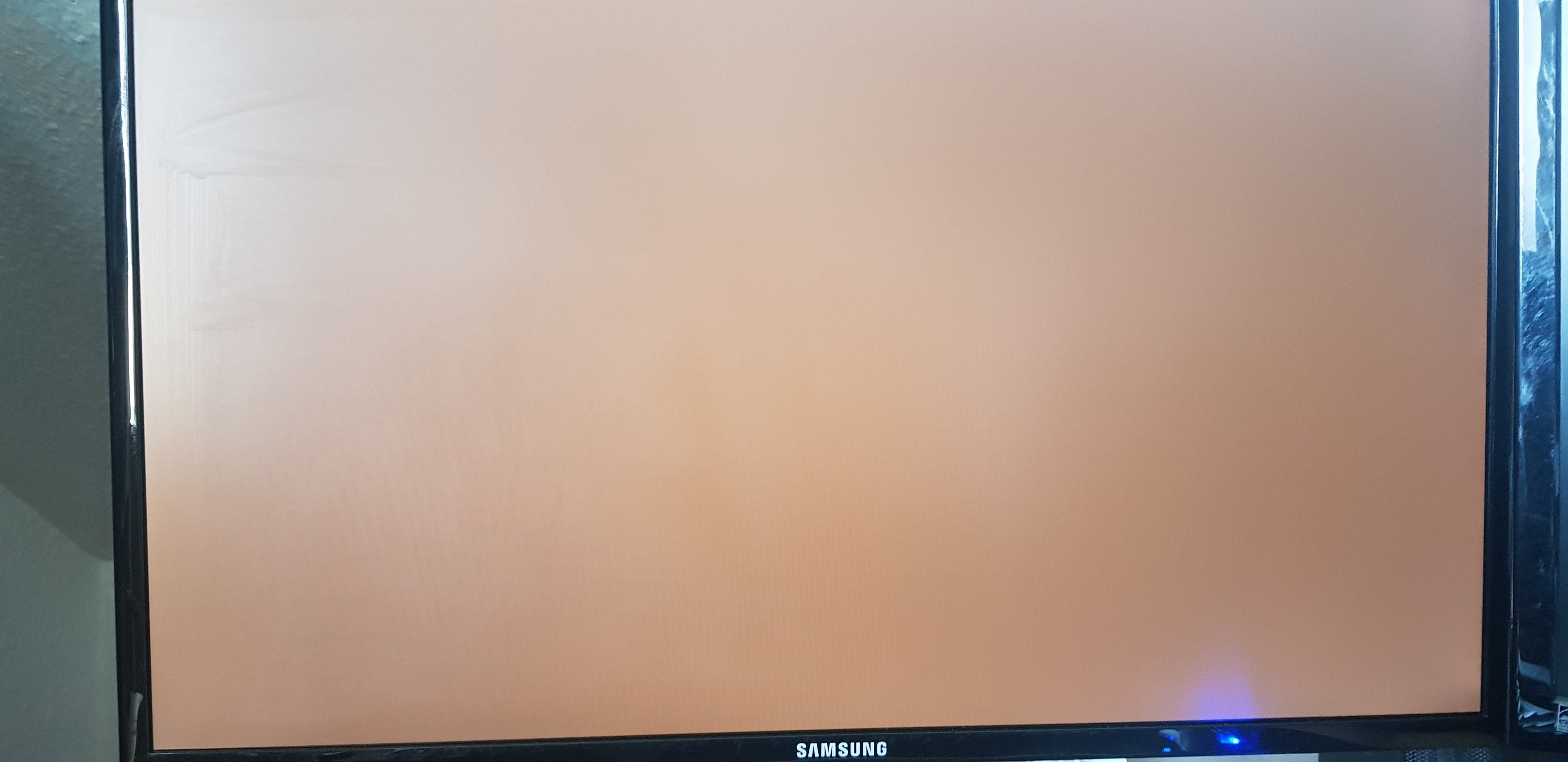

Jetzt hab ich mal ein benchmark laufen lassen und 3000+ vram drauf und hab bemerkt das die gpu grade auf 86grad war, jetzt hab ich ein braunes bild ?

Nur furmark wird vom treiber erkannt und die karte drosselt.
Zumindest ist das bei meiner vega 56 so.
Motkachler
- Sep. 2004
- 1.563
Meine karte senkte den takt wenn furmark exe erkannt wurde.Jamal04 schrieb:Was meinst du mit drosselt ?
Ich habe dann die exe umbenannt dann gings..
