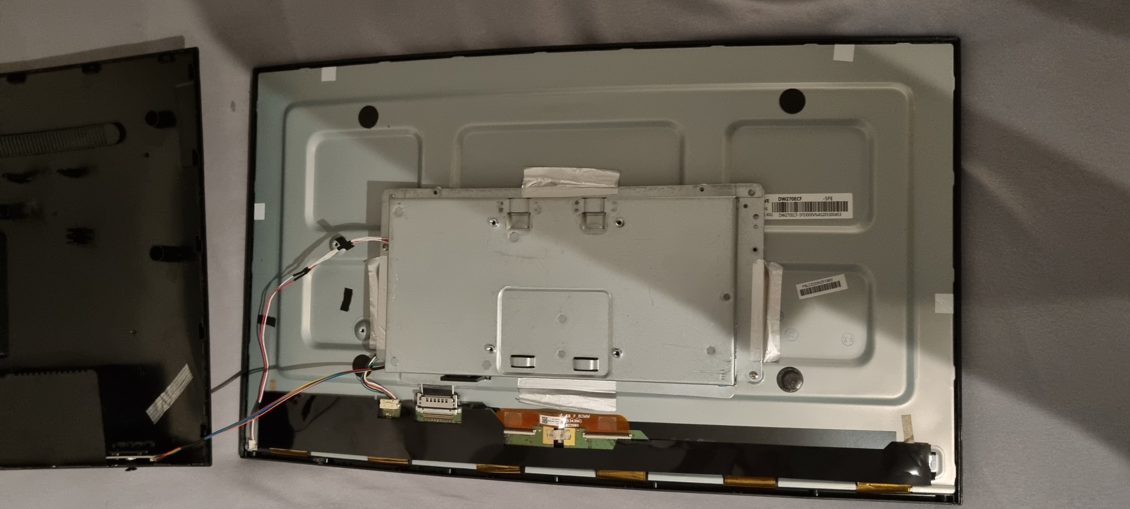

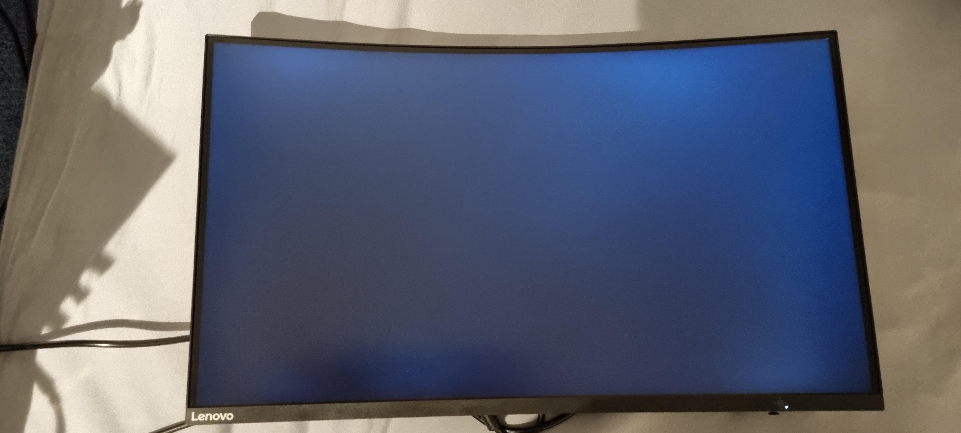

Moin,
ich habe gerade das Panel meines Monitors ausgetauscht, da es einen Riss hatte. Nachdem ich alles wieder zusammengebaut hatte, zeigte der Bildschirm leider nur noch ein graues Bild.
Es liegt nicht am PC, da andere Monitore an dem Anschluss funktionieren.
Ich bitte um paar Tipps
MfG Luis

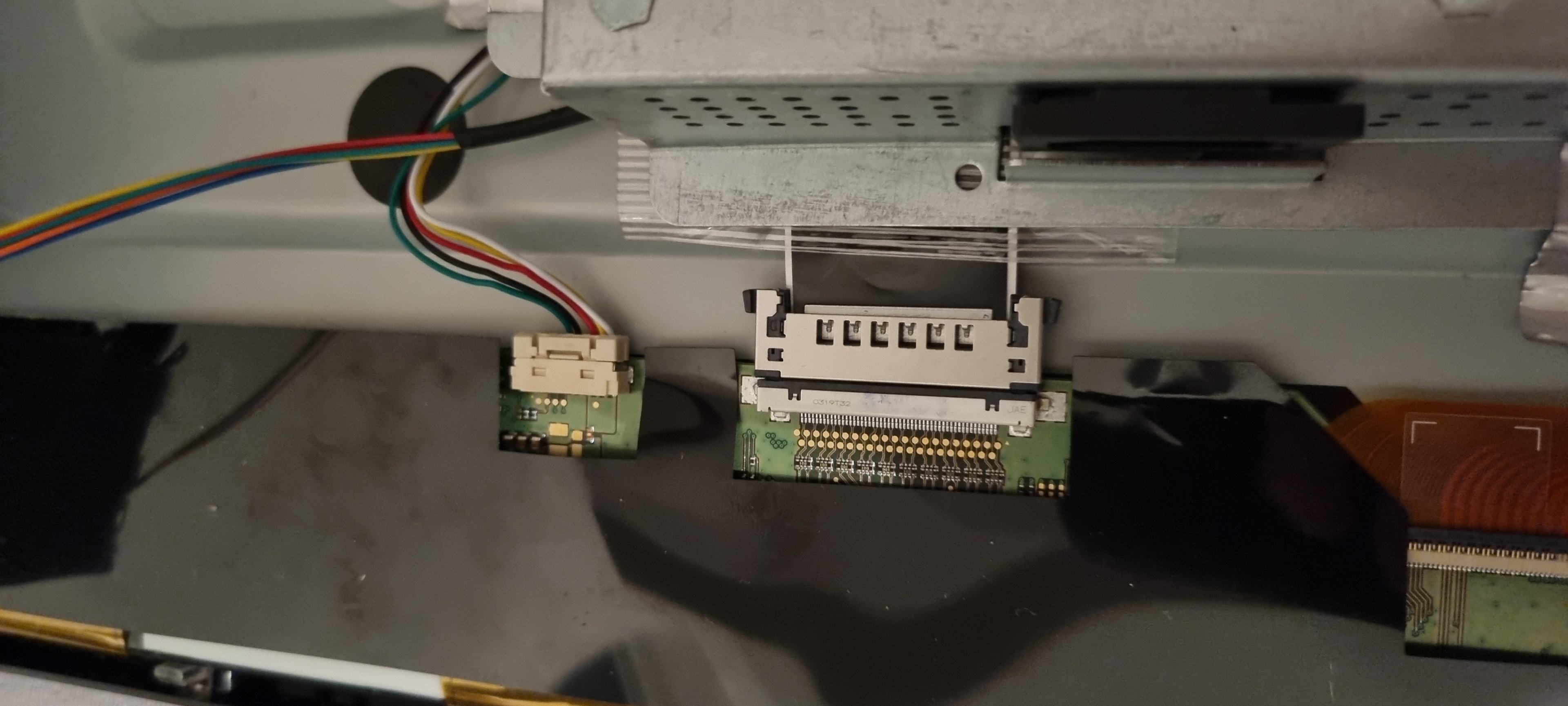

1. Es handelt sich um den Lenovo G27c-10 Monitor
Die Modellvezeichnung für das Panel konnte ich leider nicht herausfinden.
Das Panel habe ich von einem anderen G27c-10 Monitor bei ebay Kleinanzeigen bestellt. Der Verkäufer hatte angegeben, dass nur das Flachbandkabel defekt ist (war auch der Fall).
Arbeitsschritte habe ich natürlich nicht dokumentiert. Habe aber lediglich das Panel ausgetauscht.

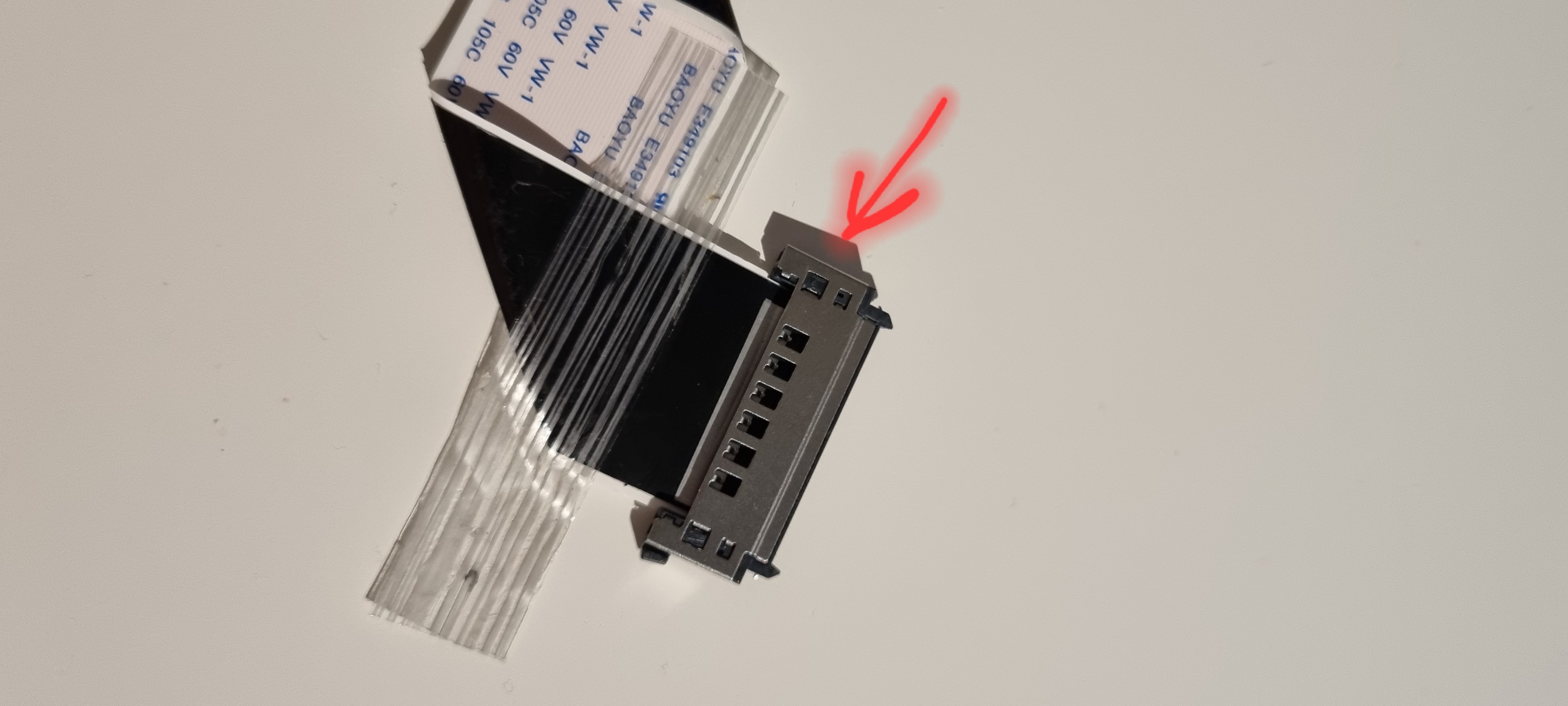

wie wurde das getestet?
Also, wie wurde verifiziert, dass das Panel noch funktioniert und nicht auch defekt ist. So ein kurzschloss kann da schon suboptimal sein.
Wie ist das Flachbandkabel bei einem Monitor, der kein laptop Monitor ist kaputt gegangen?
Beim alten Flachbandkabel ist etwas Plastik abgebrochen (siehe Bild). Es wurde nicht verifiziert, dass das Panel noch funktioniert. Es ist aber weder ein Riss, noch sonst irgendeine Auffälligkeit erkenntlich. Wie das Flachbandkabel kaputt gegangen ist, weiß ich nicht ...
Normalerweise sollte nicht einfach so etwas Plastik abbrechen. Könnte gut sein das der Monitor nen Sturz hatte.
Ich denke bei einem Sturz wäre eher das Panel gesprungen, als das ein Plastik Teil am Kabel abbricht.
