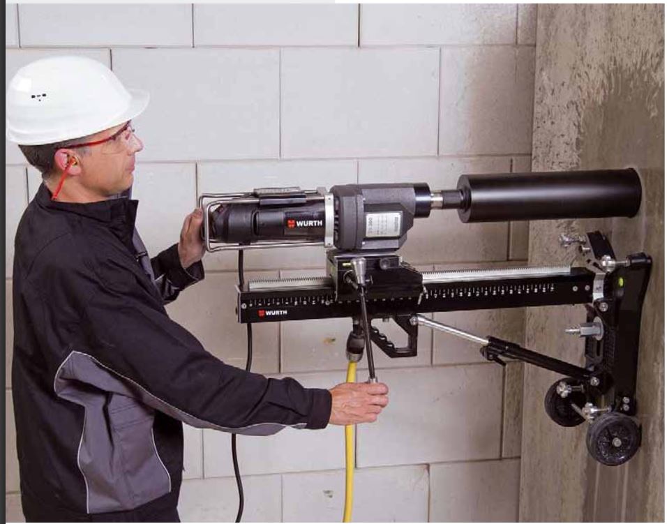

20 cm Beton, geschätzter Bohrlochdurchmesser6-8cm (du willst ja auch nochn Stecker durchkriegen wenn schon ein paar Kabel drin sind).
Kernlochbohrung machen lassen.
so große bohrer wirst du nicht so einfach finden. ich hab durch die decke mal zwei 5cm löcher gebohrt und das war mit einer spezielbohrmaschine mit 3 standbeinen, von jeden jedes mit einer 8er schraube in an der decke festgeschraubt wurde bevor ich überhaupt bohren konnte (nicht dass ihr glaubt ich wollte über kopf bohren... das loch wurde ganz normal von oben nach unten gebohrt) ich empfehle vielleicht doch die variante schweizer käse und dann mit hammer und meißel alle kleinen löcher zu einem großen vereinen.

ja kernlochbohrung hieß das damals :) ist ganz nett.

Krass, jetzt wollte ich schon schreiben, dass du bloß die Finger von der Holzinger lassen sollst, denn das ist kein professionelles Gerät für den Preis, kann es gar nicht sein.
Scheint aber wohl doch recht gute Bewertungen bekommen zu haben. Dennoch würde ich mir dann doch lieber etwas gescheites ausleihen, denn wenn du nicht mehrere Kernbohrungen machen willst, lohnt sich das ja dann doch nicht.
Ausstemmen würd ich auch abraten, das wird hässlich und du darfst nachher wieder mit Putz oder Gips kommen um die Wand auszubessern.
Da sollte der Kernbohrer her :evillol: , aber bitte mit Helfer, ned alleine machen! Mir hat so n Ding schon mal sehr sehr weh getan, da verkantet. Da gibt dann leider nicht die Wand nach sondern eher der Mensch der dran steht.

Entweder eine Bohrkrone kaufen oder einen Kernbohrer ausleihen.
