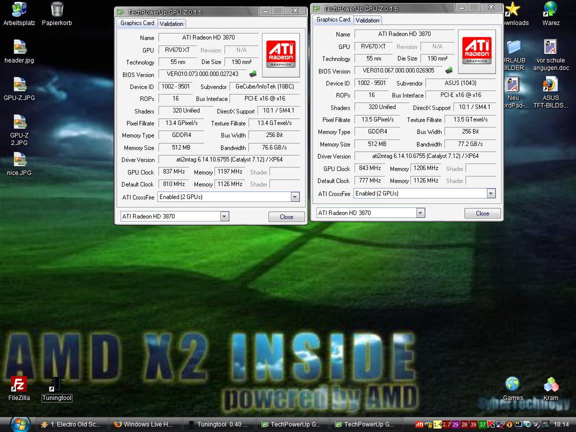

Hi und zwar hab ich das Problem das CCC (Catalyst Control Center) mir Nur eine Grafikkarte anzeigt alerdings hat windows die zwite graka erkannt.Hab schon unzälige versuche gestartet aber nichts hat geklappt.Woran kanns liegen ???? Mein system Prozi:AMD 6400+ Black edition,
Mobo: Asus M3A32-MVP/WIFI deluxe,4 gb OCZ ATI CROSSFIRE EDITION RAM,2x HD 3870,600 Watt Tagan force 2. Für schnelle
Hab mal screen gemacht vill hilft das
hilhttps://www.computerbase.de/forum/attachments/gpu-z-jpg.84952/
GPU-Z.JPGfe wäre ich sehr sehr dankbar.Mfg greenline
https://www.computerbase.de/forum/attachments/gpu-z-2-jpg.84953/

ist doch eingeschaltet siehe bild 2 oder muss man das noch woanders einschalten??
Crossfire muss bei GPU Z auf Enabled stehen. Daneben steht nur, dass Crossfire möglich ist!

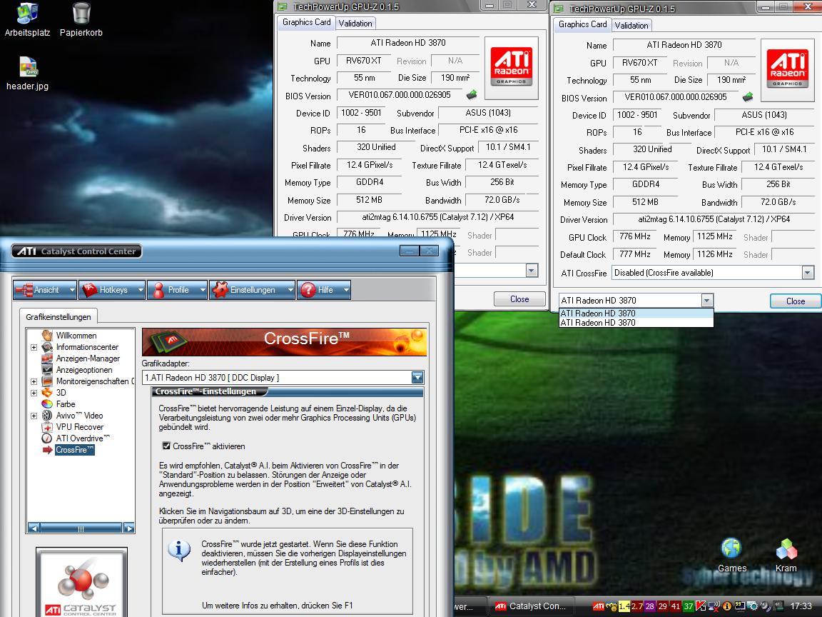

SO ist jetzt auf enable aber ccc zeigt mia immer noch net 2 grakas an

Wo denn beim CCC?Normal zeigt das auch nicht das du 2 hast glaube ich. Ich habe keine Erfahrungen damit!Könnte es sein das im CCC unter ATI Overdrive (links im Menü ganz unten)
2 GPU Temps sind?
Mit CF/SLi kann man doch soweit ich weiss nur ein Bildschirm ansteuern? Bin mir aber nicht sicher..

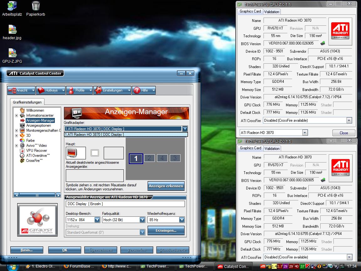

Da sind keine TEMPS ja bei Anzeige menegar eig im ganzen ccc zeigt er an das nua 1 grafikadapter drinne is.kenn mich mit ATI auch nich so aus hatte sonst immer g-force (nvidia)

Im CCC werden nie 2 Karten angezeigt wieso auch. Die positive Crossfire bestätigung hast du ja. Das reicht.

1) Alleinde die Tatsache dass bei Dir im CCC schon der Crossfire Tab angezeigt wird, zeigt, dass die zweite Karte erfolgreich erkannt wurde. Und in Deinem zweiten Screenshot sieht man ja auch die Anschlussmöglichkeit 3 weiterer Monitore, was auch zeigt dass zwei Karten gefunden wurde.
2) Crysis bietet schlechten Crossfire Support. Teste mal den neuen Crysis Patch, der sollte wohl helfen
3) Evtl. musst Du nach dem Haken setzen ("Crossfire") auch mal das System neu starten, kann manchmal nicht aktiviert werden, obwohls als aktiviert angezeigt wird.
