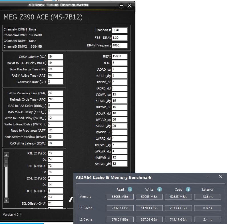

Moin Zusammen,
ich bräuchte mal Hilfe...
Habe mir vor kurzem schnellere Speicher gehollt, 32 GB G.Skill Trident Z RGB 4000MHz CL19 bei 1.35 V.
Wollte mal testen was "Dual Ranked" Speicher so bei meinen spielen ausmachen, gegenüber Single-Ranked...
Nun ist mir beim testen aufgefallen, das ich ein großen Unterschied zwischen Lese- und Schreib Performance habe (Aida 64 aktuell)
Hier mal ein Bild davon:
Wodurch kommt das ?
Ich habe an den Speichertimings nix verändert alles ist auf Standard XMP...
Wäre über jede Hilfe dankbar...
P.S. Mein System: I9 9900KF, Z390 MSI ACE, RTX 2080Ti

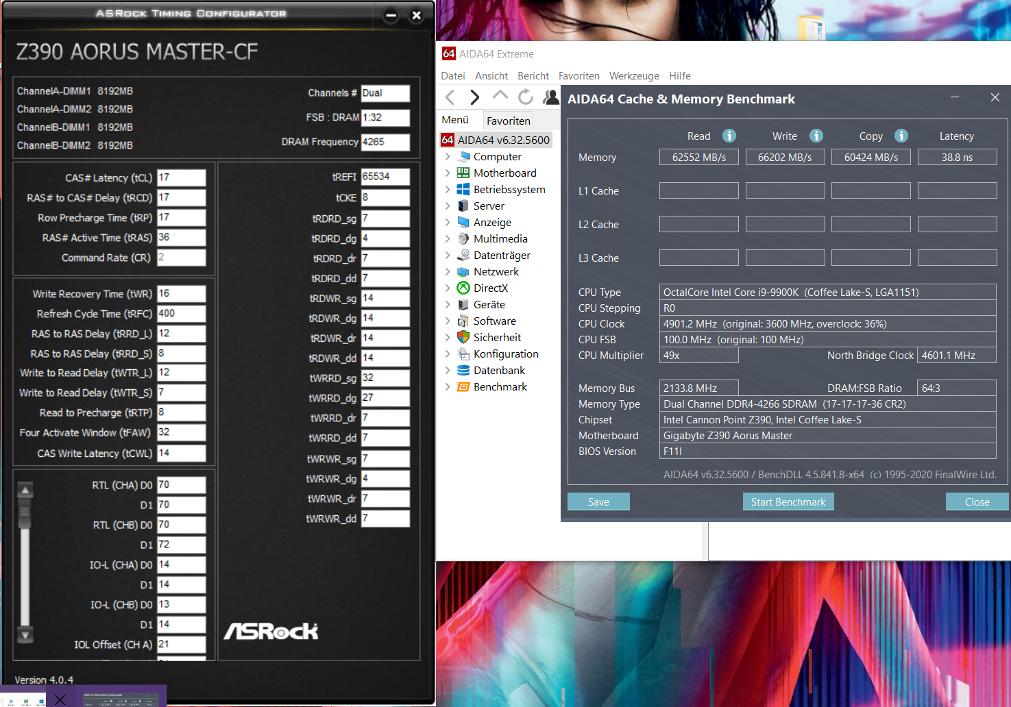

Bitte mal die First/Sekundär/Tertiär-Timings per Asrock Timing Configurator posten.
Die Latency ist ziemlich schlecht.
Zum Vergleich:
Bezüglich Tuning DDR4 auf Intel/AMD-Systemen empfehle ich den Link.
Aber Achtung, dass ganze geht schon ziemlich tief in die Materie (IO-L/Trdrd_sg/Voltage SA/VCCIO etc.).
Nichts was man so auf die Schnelle mal ausprobieren kann.
Grundsätzlich kann man für das Feintuning schon mal ein paar Tage inkl. Testing verplanen!

@ Nikon71
Danke dir ;)
Hier meine Timings auf XMP :
Ich bin durch den Bericht "Ram-Empfehlung" ein wenig auf den Geschmack gekommen und wollte es mal ausprobieren, was es am ende so bringt...
Und das scheint auf jeden Fall nicht ohne zu sein, nur mal kurz hier und da was machen, ist da glaube ich nicht angebracht...
Grüße
TRefi = 32535 ausprobieren. Wenn das stabil ist 65535 ... je höher der Wert desto besser
TRefc = 450 evtl. 400 sollten eigentlich funktionieren = je niedriger um so besser
IO-L und RTL hat das Board gut trainiert 73/73/14/13. Perfekt wäre 73/73/14/14 ... aber OK.
Da könnte man auch rumschrauben, aber das ist sehr aufwendig. Würde ich lassen.
Mit AIDA testen, was an Mehrperformance rauskommt. Wenn Mehrperformance da; mit TM5 auf Fehler testen.
Die o.a. Änderungen reichen aus um ein Boost zu erhalten.
Fortgeschritten:
Bei 1,4 Volt DRAM geht evtl. CL 18/18/18/38. Bei B-Die normalerweise kein Problem.
SA/VCCIO zwischen 1,20 bis 1,30 Volt einstellen. Der IMC braucht ab 4000 auch noch gut Saft,
je nach Güte der CPU.
Nach jeder Änderung im BIOS, den RAM-Tester TM5 mit Extreme1@anta777-Config mind. 1 Stunde laufen lassen.
Die beigefügten Config im BIN-Ordner in MT.Cfg umbenennen und dann TM starten.
Extreme1@anta777 findet relativ schnell Fehler bei zu straffen Timings bzw. zu wenig SA\VCCIO\DRAM Voltage.
Bei HCI dauert das locker 2-5 Stunden.

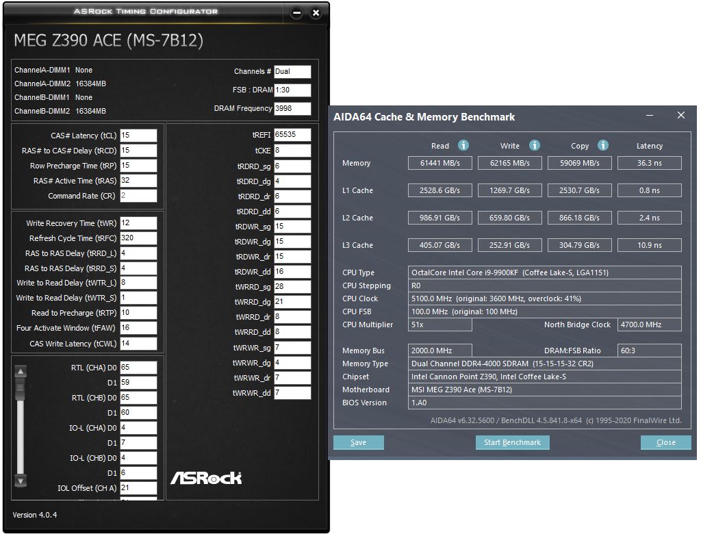

Hier mein Ergebniss:
4266MHz oder mehr geht leider nur mit sehr sehr schlechten tCL wodurch ich mich auf 4000 festgelegt habe.
Außerdem wollte ich nicht soviel Spannung draufgeben, für diese Timings brauchte ich 1.4V.
Habe soweit die primären, sekundären und die tertiäre Timings optimiert.
Der Unterschied ist für mich unglaublich !
Alles stabil mit TM5 getestet (kompletter durchlauf)
Jetzt bleiben noch die IO-L u. RTL...

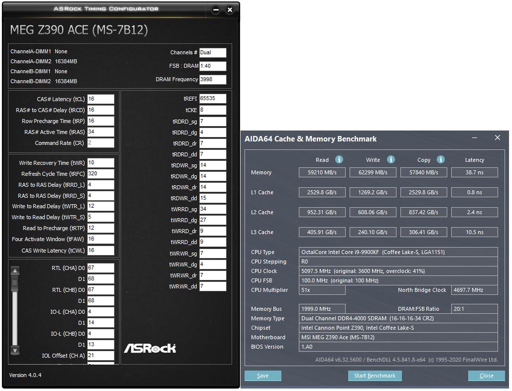

@Nikon71
Du hast geschrieben das das Board die Timings schon gut trainiert hat, wie man sieht hat er sie jetzt ein wenig verändert.
Wie weit macht es Sinn dort noch was zu probieren, wie macht es sich bemerkbar ?
Latenz, Durchsatz...?
Nicht wundern, habe zu dem Thema noch nix weiter gelesen...
Jetzt sieht das Ergebnis bei AIDA sehr gut aus. 38 Latenz ... Nice.
Beim Z390 ist ab ca. 4266/4300 Ende im Gelände.
2x 16 GB RAM und über 4000 --> extrem schwer hinzubekommen bzw. unmöglich (außer mit Apex).
Da ist eine Bestückung mit 4 x 8GB wesentlich leichter zu konfigurieren.
IO-L jeweils mal 22 eintragen. Testen. Dann 23. Das sollte die RTL's ein Stück nach unten drücken.
Je nachdem wie gut das Board trainiert.
Sollte ein Stück mehr Performance in Write/Read geben.
Einfach mit AIDA den Durchsatz testen, ob es was bringt. Wenn nicht, dann sein lassen.
Txp von 8 auf 6 bzw. 4 stellen. Das drückt die Latenz merkbar (oft -1) nach unten.
Falls Roundtrip Latency im Bios gibt ... mal aktivieren und mit AIDA testen.
Wenn die RTL arg krumm sind, dann ist es meistens nicht stabil. z.B. 68/73/73/74 ...
Die Werte sollten da max. +2 auseinander liegen!
Die Profis hacken die RTL/IOL sowieso manuell ein (bei Asus kann das eingestellt werden; bei Gigabyte Z390 Aorus z.B. geht das nicht). Hab kein MSI hier, daher keine Ahnung ob das mit den manuellen Einstellen der RTL dort geht und auch übernommen wird.
Ich denke 67/67/68/68/7/7/7/7 oder 8/8/8/8 wären von der Performance nochmals besser.
Allerdings ist das mit RTL/IOL so eine Sache ... Try & Error.
Sobald nur ein Wert daneben ist, bootet die Kiste nicht mehr.
Moin zusammen,
Habe nochmals nachgeschärft mit mehr DRAM Spannung und CL15:
@Nikon71
Habe mich für zwei Riegel entschieden da das MSI eine Daisychain-Anbindung hat deshalb sollte es mit zwei Riegeln besser gehen...
Kann bei mir die RTL´s u. IO-L einstellen... Aber da übe ich noch ein wenig ;)
Manchmal klappt es, manchmal ist feierabend...
Die Werte oben sind MT5 und GSAT stabil !
Hätte eigentlich noch gern ein 4266 oder 4200 Setting mal zum Vergleich aber ich habe nach kurzer Zeit selbst bei 4100 schon fehler, muß da noch ein wenig experimentieren...
Eigentlich komisch wo der Speicher doch CL15 bei 4000 macht, oder ?
