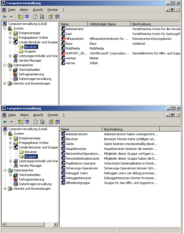

Auf jedem System ab NT/2K/XP/Vista ist ein "Administrator" Konto, und noch einige mehr, die Dir an der Startoberfläche nicht angezeigt werden. Du bist zwar der einzige Benutzer, aber einen Benutzer mit dem Namen "Administrator" gibt es trotz allem, wer soll denn unter Deinem Benutzernamen das System eingerichtet haben, Windows kannte Dich doch vorher gar nicht oder arbeitest Du in der Entwicklungsabteilung von M$. :lol:
Drücke wenn die Benutzeranmeldung kommt 2x Strg+Entf, dann kommt ein Fenster, dort schreib "Administrator" rein, wenn Du nicht ohne Passwort angemeldet werden kannst, ist ein Passwort gesetzt worden von demjenigen der das System installiert hat, mit diesem Konto musst Du Dich in der Reparaturkonsole anmelden.

Du bist als einziger sichtbarer Benutzer, dann hast Du bestimmt auch Adminrechte, geh mit der rechten Maus aufs Arbeitsplatzsymbol, dann auf Verwalten, dann kommt ein Fenster, dort geh wie im Bild zu sehen ist zu den Benutzern, geh auf Administrator, dann rechte Maustaste,>Kennwort ändern, da gibst Du dem Administrator eine neues Passwort, wenn Windows meckert, ignoriere es. Damit kannst Du Dich dann in der Reparaturconsole anmelden und die o.g. Sachen ausführen.
