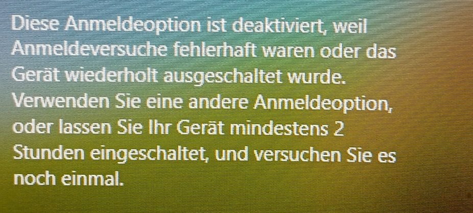

Ich habe mir ein neues Mainboard (Asus K31CD-K (ich weiß, etwas älter)) und einen neues CPU geholt (Intel-Core i7-7700).
Beide Komponenten funktionieren soweit.
Nur wenn ich jetzt den PC hochfahre (ich nutze übrigens Windows 10) und das Password eingebe, kommt folgende Meldung (siehe Bild im Anhang).
Wie kann ich diesen Fehler beheben ?
Wenn ich 2 Stunden warte und das Password erneut eingebe funktioniert alles problemlos.
(Ich schalte immer über Nacht den Stom ab. Vielleicht ist das eine Info, die zur Lösung helfen kann.)

Hast Du Windows 10 neu installiert? Kannst Du Windows 10 Hello einrichten?
Kommt das bei jedem Start des PC, nachdem Du den Strom abgestellt hast?
Könnte an einer leeren Bios-Batterie liegen, die auf dem Mainboard sitzt, weil die Bios-Einstellungen durch das stromlos machen auf Werkseinstellung resettet werden.
Diese Batterie einfach mal austauschen und erneut versuchen. ;)
Das Mainboard ist aber keine Neuware (das Mainboard kam 2015 auf den Markt).
Hast Du wohl eher gebraucht gekauft und da kann so eine Batterie schon mal leer sein, da die Dinger nicht ewig halten.
