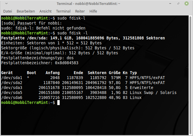

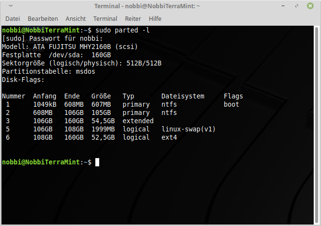

Liefere doch besser erst mal Infos. Die Ausgaben von
sudo parted -l
sudo fdisk
-l
wären hilfreich.

Hier die screenshots:
Durch die grub.cfg in root blicke ich nicht durch.
sudo grub-update geht nicht. Habe ca, 10 Jahre nix mehr mit terminal gemacht....

Okay, die Windows-Partitionen scheinen ja noch heil zu sein.
Der korrekte Befehl ist sudo update-grub oder sudo grub-mkconfig -o /boot/grub/grub.cfg (macht genau das gleiche, der erste Befehl ist aber eine "Abkürzung", die afaik nur bei Ubuntu-Derivaten funktioniert).
