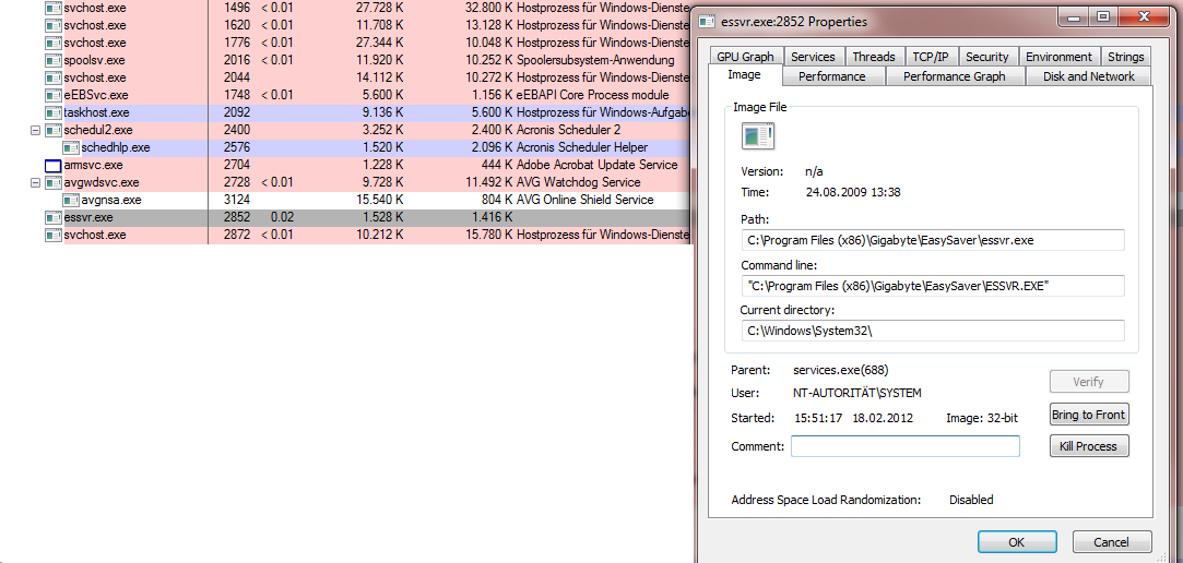

Auf dem Bild habe ich mal einen Process markiert um zu sehen wer es ist, den Rest siehst Du ja, anhand dessen kannst du z.B. feststellen wer oder was das Programm macht. Du kannst den Process auch killen, neu starten oder was Dir gerade dazu einfällt, sogar Online suchen wer er ist.

danke für den Tip mit den den Prozezess explorer, bin mit den mauszeiger über die ddlhost datei gefahren
und er die läd oder wird geladen von Thumbnails.db oder ähnlich
jetzt habe ich wieder alle tumpnails aktiviert und ddlhost auslastung ist immer noch hoch läd jetzt von ddl host } 012875 } irgendwas tempörräres vernmute ich mal
