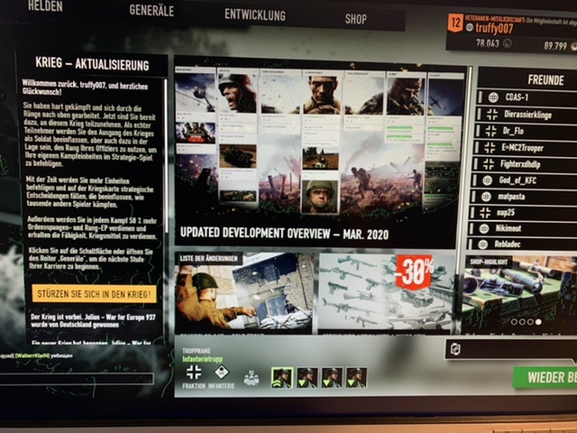

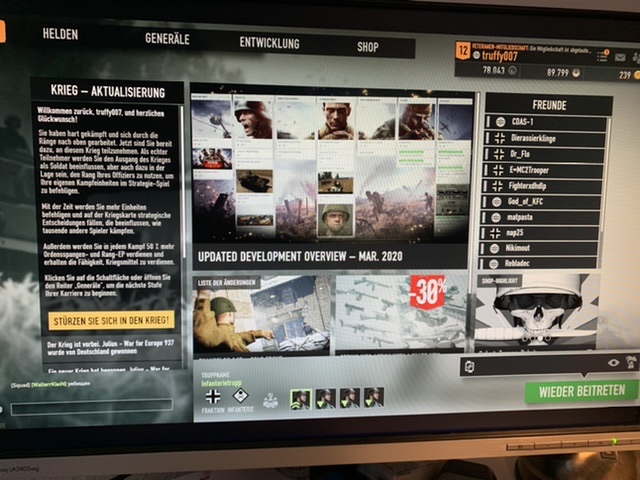

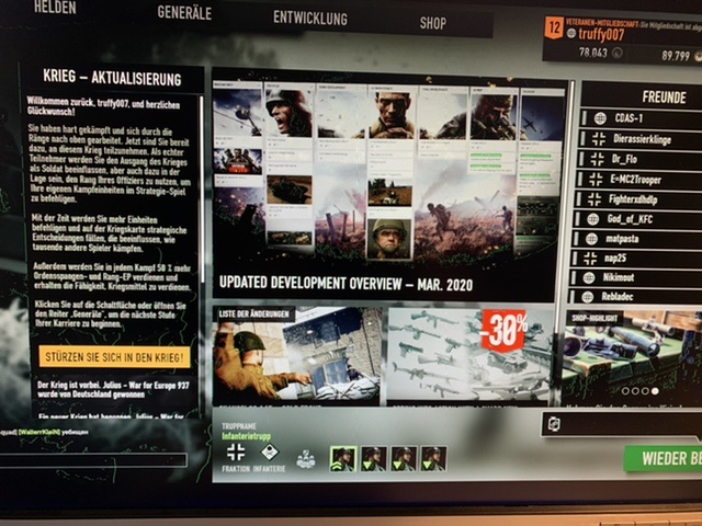

ich habe u.g. Laptop und erweitere / dupliziere diesen auf einen Monitor: HP Compaq LA2405wg.
Nun muss ich feststellen, dass auf meinem HP Monitor an den schwarzen/dunklen Stellen grüne Punkte erscheinen. Wenn ich eine andere Maske öffne erscheinen die Punkte wieder an den dortigen schwarzen Stellen. Ich habe jetzt schon diese Forum durchforstet und keine Antwort gefunden bzw. bekommen und Google half mir auch nicht.
Ich habe bisher bereits das Kabel gewechselt und auch die Buchse, das Problem bleibt am Monitor bestehen. Wenn ich meinen Laptop an einen TV anschließe sehe ich keine grünen Punkte. Wenn ich einen anderen Laptop an den Monitor anschließe sehe ich keine grünen Punkte, das Problem liegt also an der Kombi aus meinem Laptop und dem Monitor.
Was ich bisher noch feststellen konnte, war, dass wenn ich bei der erweitereten Farbeinstellung den Kontrast verringere die grünen Punkte schwinden, jedoch nie ganz verschwinden. Zudem kann ich den Bildshirm mit komplett niedrigen Kontrast nicht verwenden.
Anbei ein paar Bilder zur Veranschaulichung.
wäre super, wenn mir hier vielleicht jmnd helfen könnte :)

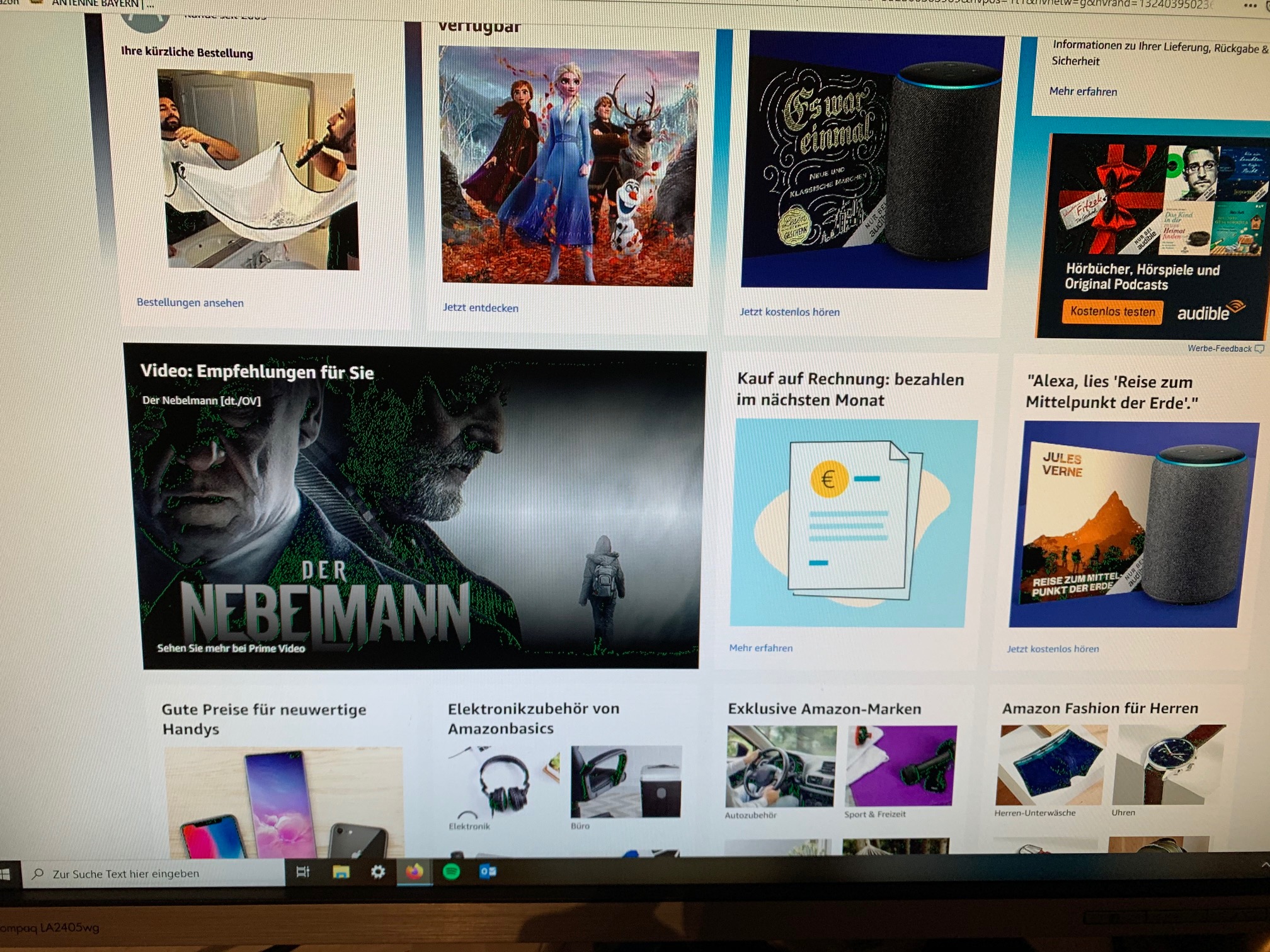

Vereinzelte grüne Pixel wären das Kabel. Nicht das was Du da hast.
Hast Du einen anderen Computer, der Du an den Monitor anschließen kannst? Nicht das der Monitor einfach nur das Ende seiner Lebenszeit erreicht.
@whats4

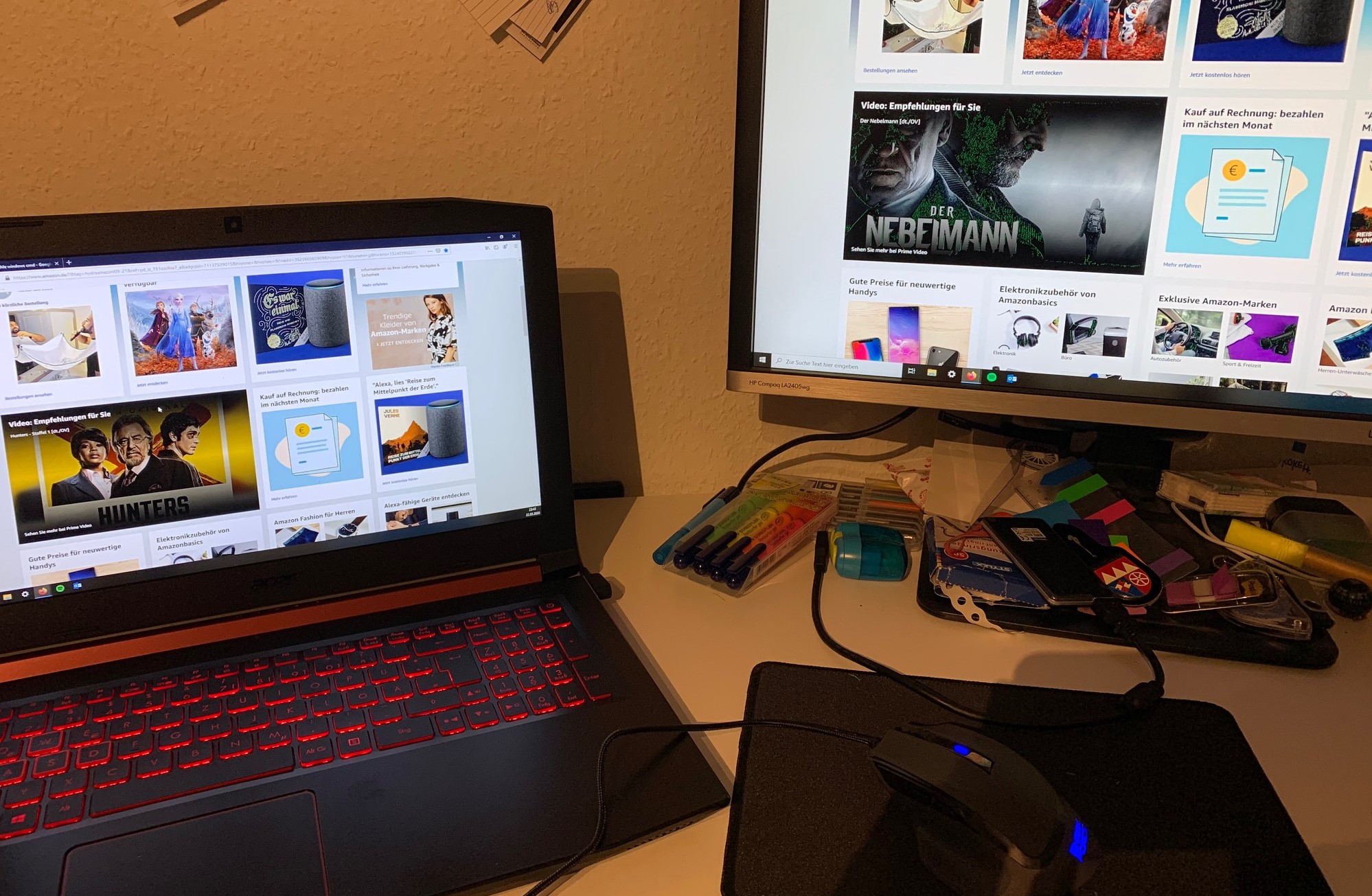

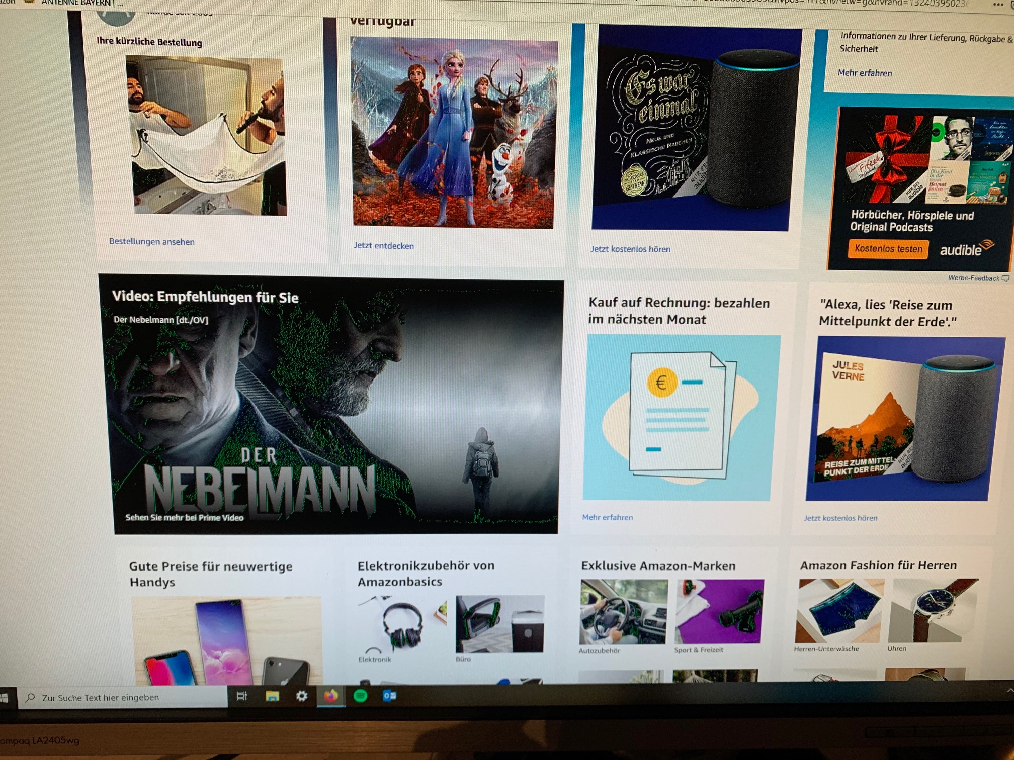

Hunderte Pixelfehler (Schau dir auf dem 2. oder 3. Bild "Der Nebelmann" an.)? Nicht sehr wahrscheinlich ... erst recht nicht, wenn das Problem nicht auftritt, wenn ein anderer Rechner angeschlossen ist.

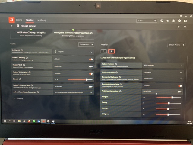

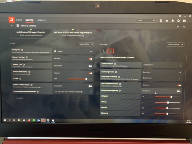

geschafft!
Nachdem ich die Helligkeit und Kontrasteinstellungen meines Laptops schon Manuel in „Windows“ geändert hatte und dies nur geringen Erfolg erbrachte, habe ich mir nun von Radon die zur Grafikkarte gehörende Software runtergeladen. Hier konnte ich in den Einstellungen noch mal speziell für meinen zweiten Bildschirm die Helligkeit einstellen. Nachdem ich dann die Helligkeit von null auf 30 hoch gesetzt habe Tatataa keine grünen Punkte mehr.
was vor kurzem übrigens auch ein Problem darstellte, dass meine RX 560 Grafikkarte bei spielen erst gar nicht ansprang. Hierzu musste ich dann in die Energieeinstellungen und bei der Grafikkarten Einstellung einstellen dass stets Höchstleistung gefahren werden soll.
Vielen Dank für eure Tipps!!!

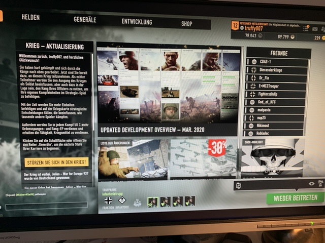

anbei noch mal Bilder mit normale Einstellung dann Licht Einstellung um 30 % verändert und einen Screenshots der software.
