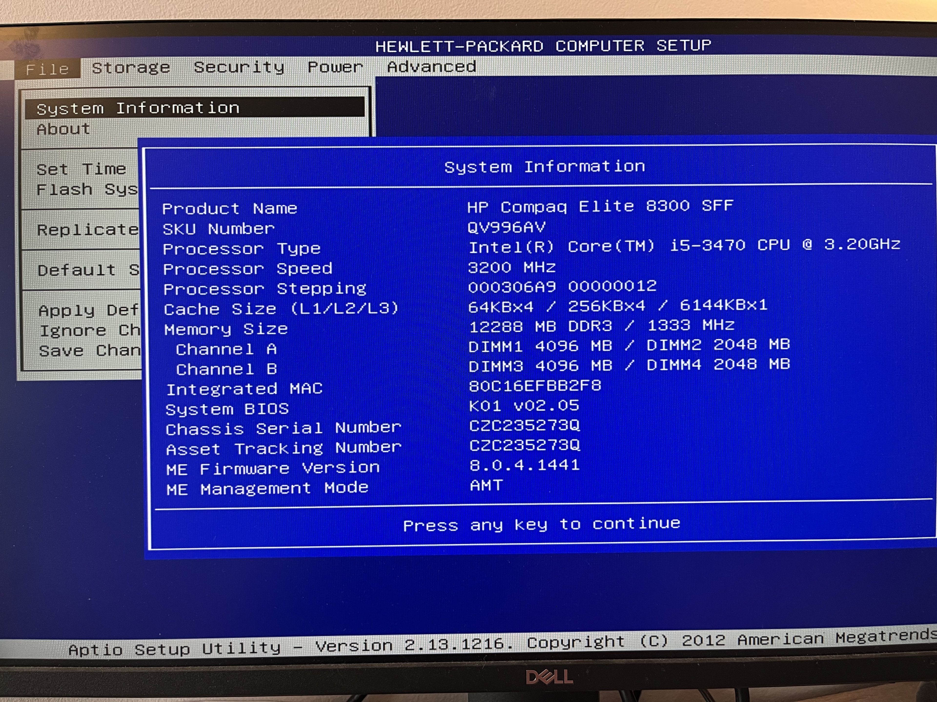

Hintergrund Infos:
Computer ist ein hp compaq Elite 8300 small factor,
Nachgerüstet mit mehr RAM und einer GeForce GTX 1050 ti 4 GB.
Angeschlossen sind zwei Monitore, einmal über HDMI, einmal über DisplayPort.
Die Monitore kann ich jedoch ausschließen, diese funktionieren über meinen Arbeitslaptop einwandfrei.

Wie schaut es aus, wenn du nur die interne Grafikeinheit des i5 3570 nutzt? Verhält er sich dann ebenfalls so? Es könnte sein, dass das Netzteil ein Strich durch die Rechnung macht, quasi unregelmäßig schlapp macht.
