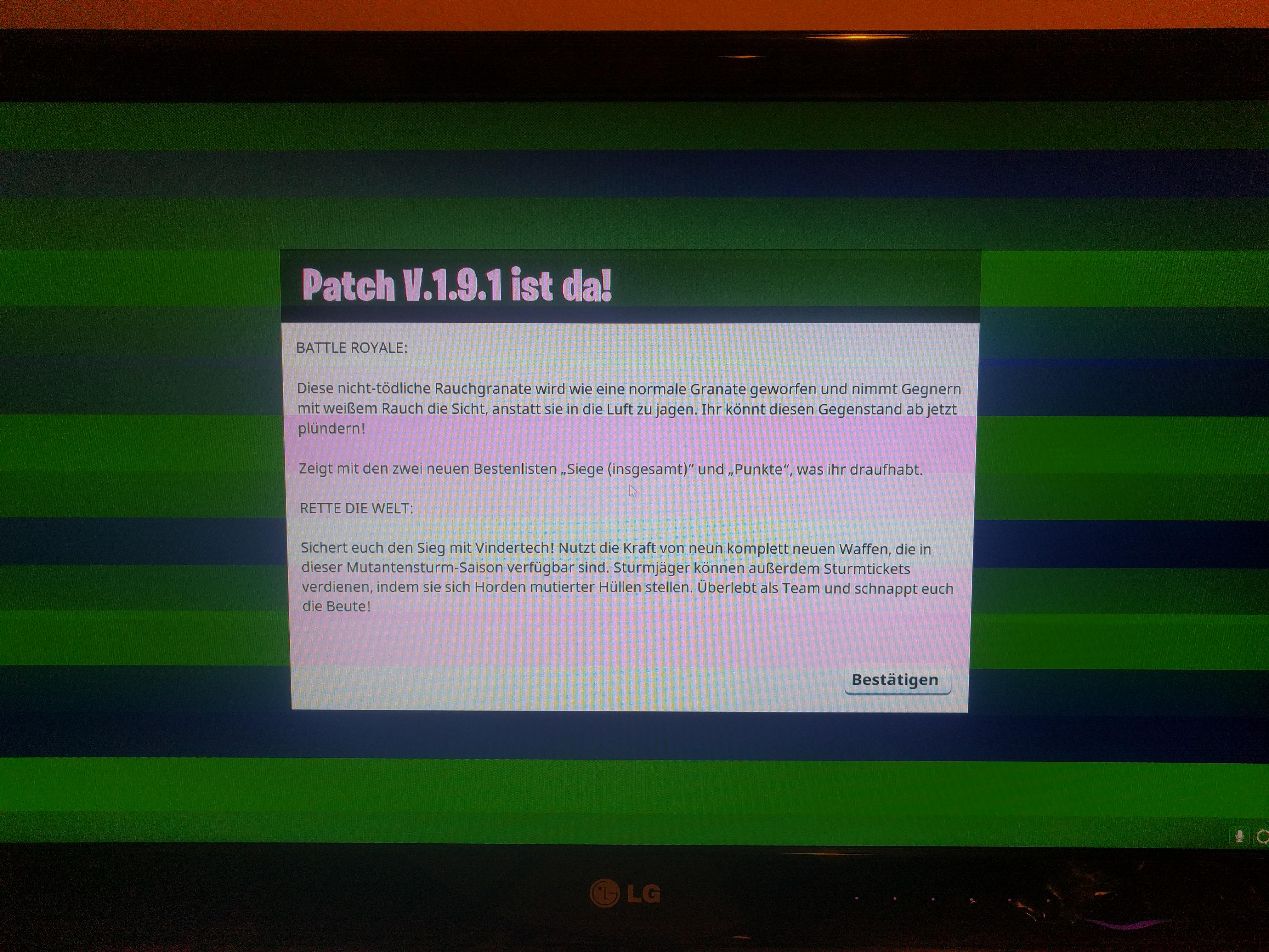

Habe ein Problem... und zwar das bei Epic Games - Battle Royal Fortnite der Bildschirm mit grünen Streifen herumflackert. :(
Hatte dies anfangs auch bei CoD WWII (2017), jedoch ging es beim rein -und raustabben weg.
(Ist NUR bei diesen 2 Spielen. Bei BF1, SW-BF2(2017), NFS, Arma3, Destiny 2 geht alles ohne Probleme).

Wie wäre es mal mit einen Screenshot?
Mehrere Möglichkeiten gibt es da. Kaputter Grafikkarten-Speicher oder auch generell zu hohe Temperaturen, wenn die Grafikkarte richtig gut zu tun bekommt. Weitere Möglichkeit wäre ein zu alter Treiber für die Karte. Und natürlich auch ein Bug vom Spiel selbst ist nicht immer auszuschließen.
Ein Bild ist oben. Temps sind alle im grünen Bereich. Hab ne Monitoring Software aufn Handy laufn welche die live Daten anzeigt.

Das kann man am einfachsten mit einem Screenshot überprüfen.
Ist der Screenshot so wie oben, kommt es von der Grafikkarte/PC.
Ist auf dem Screenshot das Bild normal, liegt es am Monitor/Kabel.
Also der Screenshot ist normal....

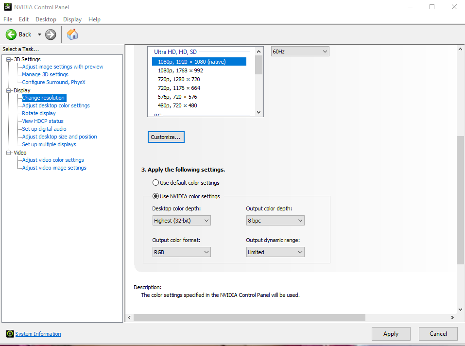

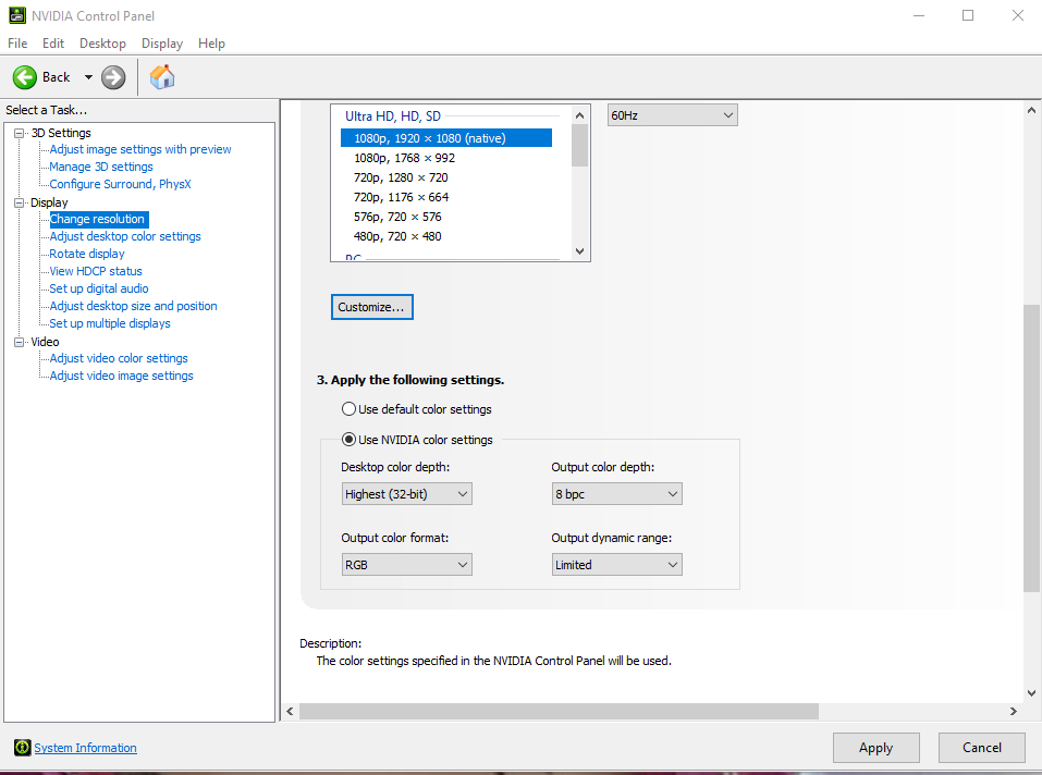

Versuch mal im Nvidia Control Panel folgendes einzustellen:
Ein Kumpel von mir hatte heute exakt das gleiche Problem mit PUBG und das hat geholfen.
@perkyagnostic:
Danke das hat geholfen! Kann wer erklären was jetzt genau der Unterschied zwischen der standard Einstellung ist und der Nvidia mit begrenzt?
(Ja ich weis bei dem Tool steht ne Erklärung dabei. Jedoch hat sich die Farbgebung von Standard auf Begrenzt nicht geändert. Wenn ich auf Voll stelle habe ich einen dunkleren Kontrast gehabt als bei Stanard.)
