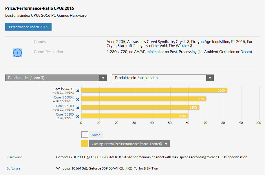

ich würde es ein wenig anders machen:
Intel Core i5-5675C
Mushkin Enhanced Blackline Frostbyte G3 16GB oder G.Skill RipJawsX 16GB
MSI Z97M-G43
EKL Alpenföhn Ben Nevis
Cooler Master Silencio 352M
EVGA 430W
so hast du eine schnellere cpu und als netten bonus auch noch eine wesentlich (rund 40%) schnellere igp.
Intel Core i5-5675C
MSI Z97M-G43
EVGA 430W
link
Interessant - aur Sockel 1151 gibt's also bisher noch keine schnelleren igps als auf dem älteren ?
Das Bild spricht ja eindeutig für die Lösung mit Z Chipsatz !

Die Z-board Lösung macht eigentlich nur Sinnen du Übertakten willst, ansonsten hast du dadurch keine Nennenswerte Vorteile
Im übrigen solltest du nicht all zu viel von der IGPU erwarten, viele Spiele machen unter Full HD schon schlapp.
nein, die derzeit schnellste igp bei s1151 cpu's ist rund 40% langsamer als die des i5 5675c.
eine schnellere cpu sehe ich durchaus als vorteil an, die deutlich schnellere igp kommt da dann auch noch mal als netter bonus mit dazu.

wie in dem von mir verlinkten test (von dem ich ja auch einen screenshot hochgeladen habe) zu erkennen, ist der i5 5675c auch ohne übertakten bereits rund 20% schneller als ein i5 6600k. dieser test bezieht sich rein auf die cpu-leistung ohne igp. bei der igp sind es wie bereits erwähnt etwa 40% unterschied.
du bekommst also mit dem i5 5675c eine schnellere cpu und eine schnellere igp.
welche und wie viele anschlüsse du hast, hängt vom mainboard ab und nicht vom sockel. welche anschlüsse benötigst du denn alle?
