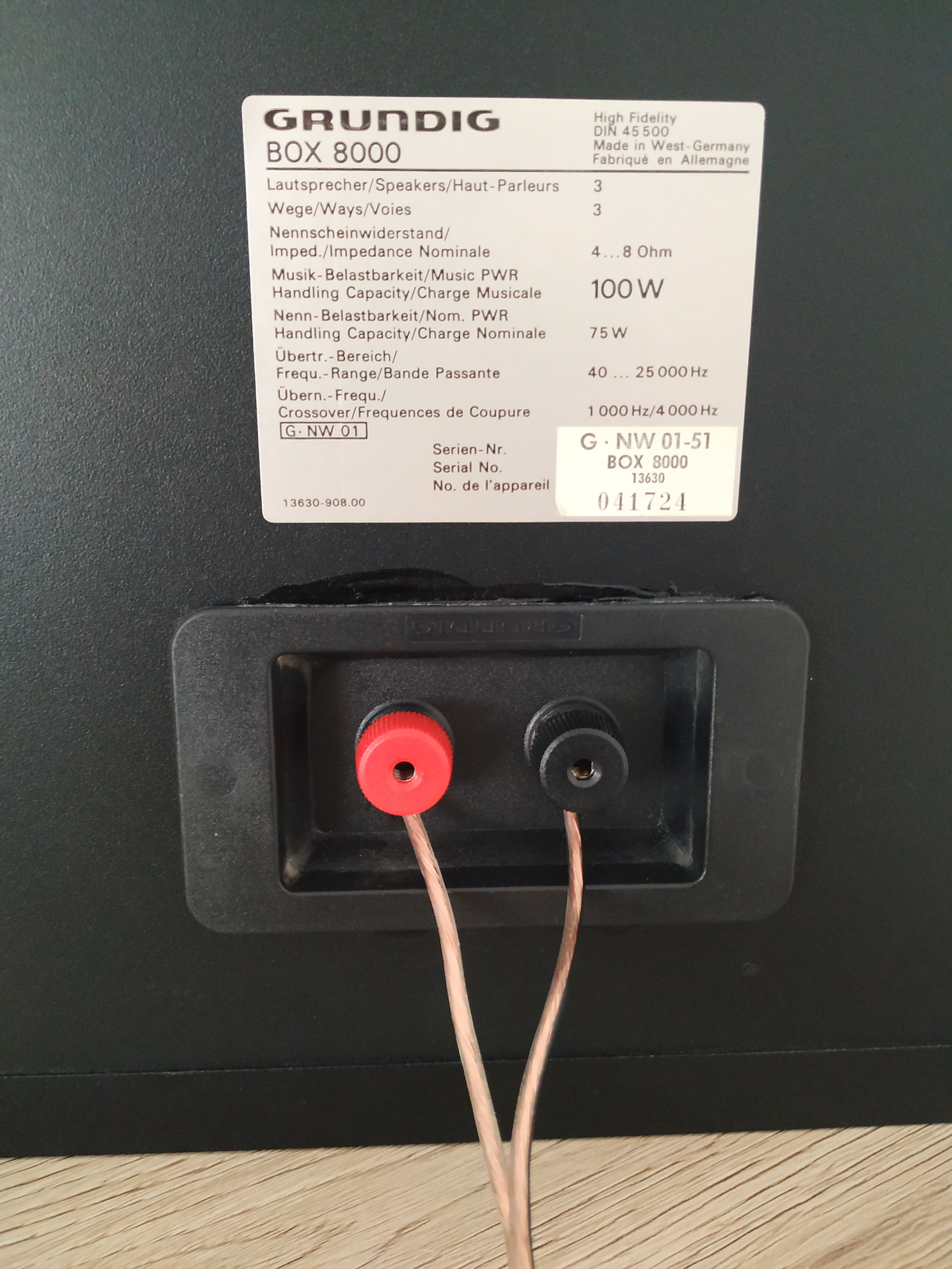

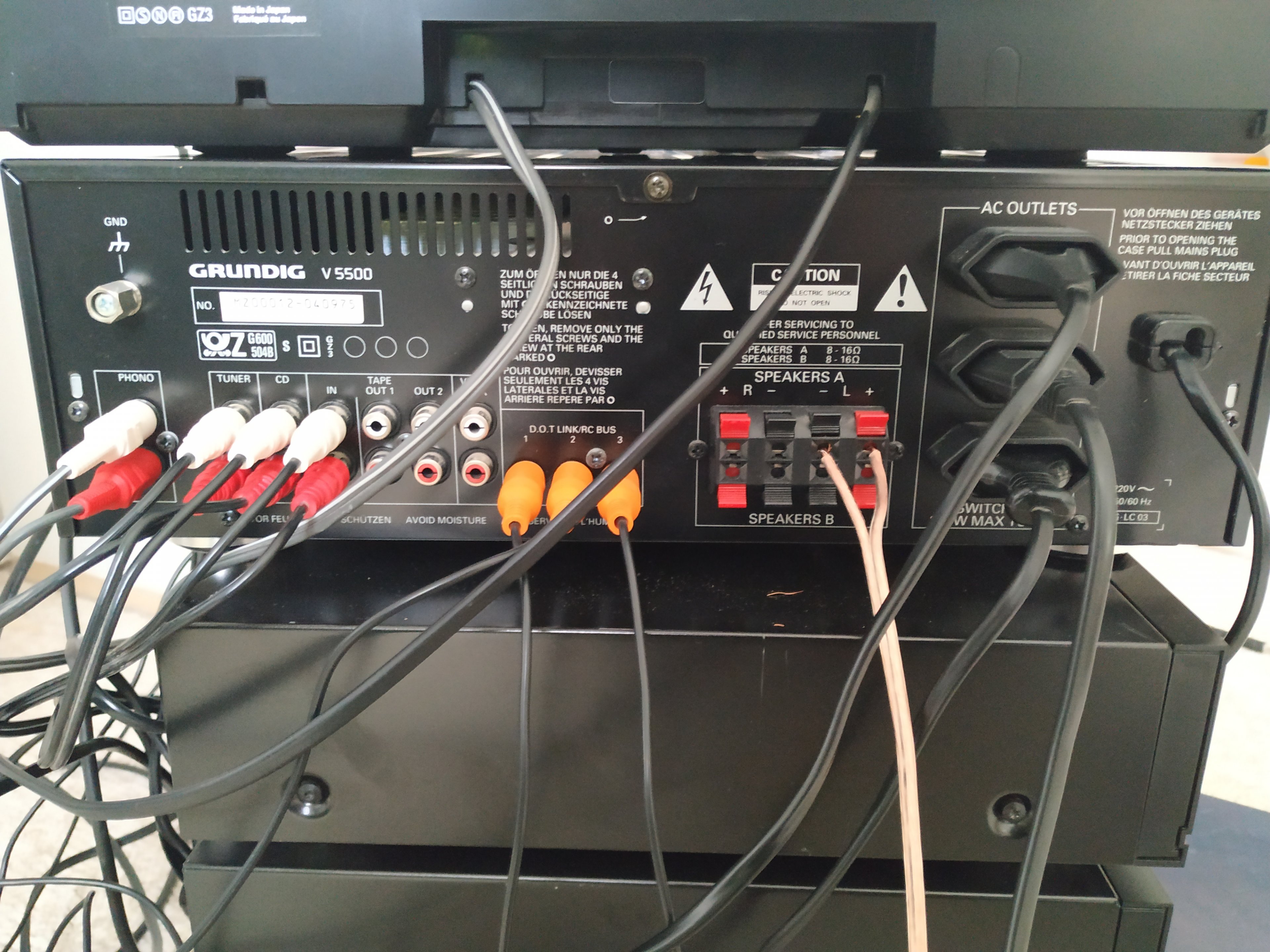

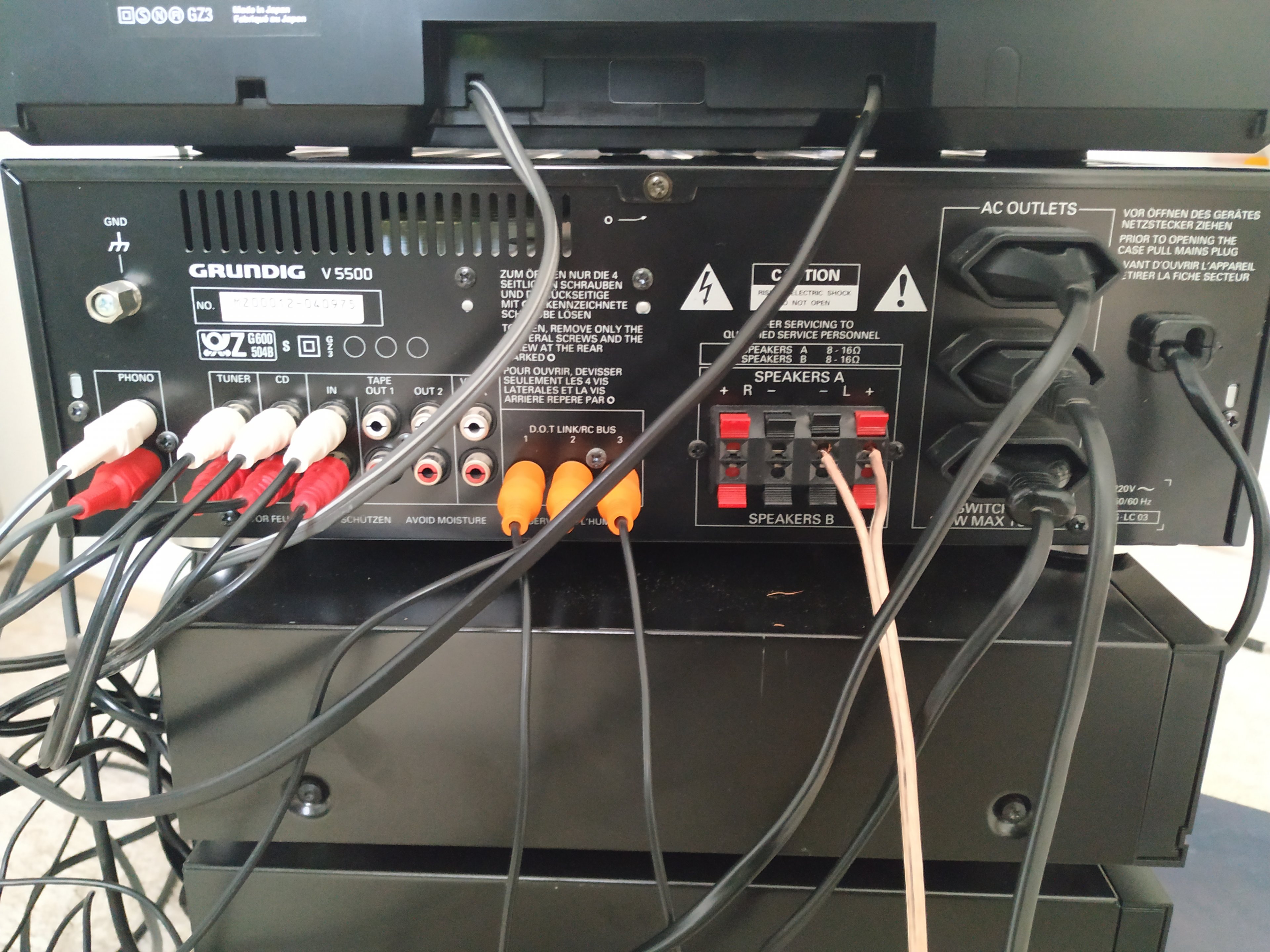

Allerdings kann ich mir nicht vorstellen, dass ich beim Aufbau der Anlage an sich viel falsch gemacht habe (siehe Bilder).
Die einzige Komponente, die ich neu kaufen musste waren die Lautsprecherkabel, die leider verloren gegangen waren. Ich habe dafür einfach ein günstiges Kabel bei Amazon gekauft, abisoliert und angeschlossen (siehe letztes Bild). Mag sein, dass das jetzt nicht das Beste Kabel der Welt ist, aber ich nehme an, dass das keine so extremen Auswirkungen auf die Lautstärke haben sollte?

Edit: und der letzte blöde Tipp. Balance auf Mitte bzw. wenn wie auf dem Bild nur der Linke Speaker genutzt wird, auf links? :)

Aber: Wieso ist da nur ein paar Boxenkabel angeschlossen?

Habe dann festgestellt, dass man auf der Vorderseite die Lautsprecherpaare A und B (wohlgemerkt Paare) individuell zuschalten kann. Wenn A und B beide aktiv sind, dann gibt es nur Flüsterton. Wenn ich nur A anschalte (habe ja auch nur ein Paar angeschlossen) ist der Ton wieder normal laut.
Bin mir zwar nicht sicher woran das liegt und ob das normal ist, aber da aktuell alles funktioniert wie immer sollte es denke ich passen.

Dein einer Lautsprecher steckt ja auch nur in A - das sieht soweit korrekt aus. Du hast laut Bild aber kein Paar angeschlossen, sondern nur einen Lautsprecher.
Könnte alles mögliche sein. Von mir gibts ein plus @JanJ und @ghecko. Erst mal schauen ob du auf irgendeinen Knopf gekommen bis (Mute/B-Lautsprecher/falscher Input...). falls nein würde ich das Ding aufschrauben und die Sicherungen überprüfen. Bei dem Gerät sind sicher welche verbaut.
Probier natürlich auch mal beide Lautsprecher an den B-Buchsen aus.
ich repariere ja gelegentlich hifi klassiker, aber daß an dem fehlerbild "geringe lautstärke, sobald eine bestimmte lautsprechergruppe zugeschaltet wird" eine durchgebrannte sicherung auch nur schuld sein könnte, ist mir weder untergekommen, noch entspricht die vermutung auch nur im geringsten einer logik.
ich tippe eher auf eine der ursachen:
  • bedienungsfehler
  • lautsprecher switch defekt
  • auf lautsprechergruppe b ein kurzschluß, z.b. einer der kondensatoren, die zum schutz vor hf einstrahlungen zwischen "heißer" ader und masse der lautsprecherklemmen geschaltet sind
ohne service manual und meßmittel wird bei allen ursachen außer bedienfehler wohl kein weiterkommen sein.
