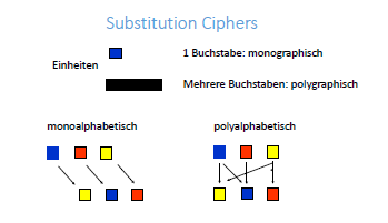

monograpische und monoalphabetische Ciphers werden heute nicht mehr oft eingesetzt.
Der bekannteste Cipher, welcher monographisch und monoalphabetisch ist, ist der Caesar Cipher.
Die meisten modernen Cipher die ich kenne sind polyalphabetisch - D.h. ein A kann verschlüsselt zu eine H werden, ein anderes A jedoch zu einem X, aber auch wieder zu einem A.

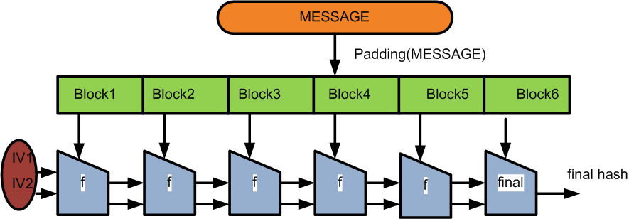

Passworte werden gehascht. Dabei wird Eine Message in kleinere Blöcke aufgeteilt und jeder Block wird durch eine Einwegfunktion geleitet. Das Resultat der Funktion wird "meistens" mit XOR mit dem Resultat des Blockes davor verknüpft. Das wird solange gemacht, bis kein Block mehr vorhanden ist und der Hash wird gesetzt.
(Wenn die Message kleiner ist, als zb. 512Bit bei Sha1, wird die Message mit einem Padding versehen - in der regel viele 0, bis die Nachricht mind. die Grösse hat, welche die Funktion benötigt).
Beim Salting (was heute eingentlich jeder machen sollte), wird das Passwort mit einem Salt verknüpft und erst dann wird die Hash funktion aufgerufen. Damit wird verhindert, dass man x thausende Passworte vorgenerieren kann und von dennen ihren Hash. Denn diese Hashes (ohne Salt) würden bei einem Angriff relativ leicht geknackt werden und man kann sehr oft einen Hash mit einfachem Googeln in Klartext übersetzten lassen.
