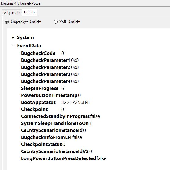

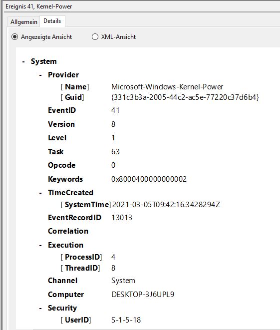

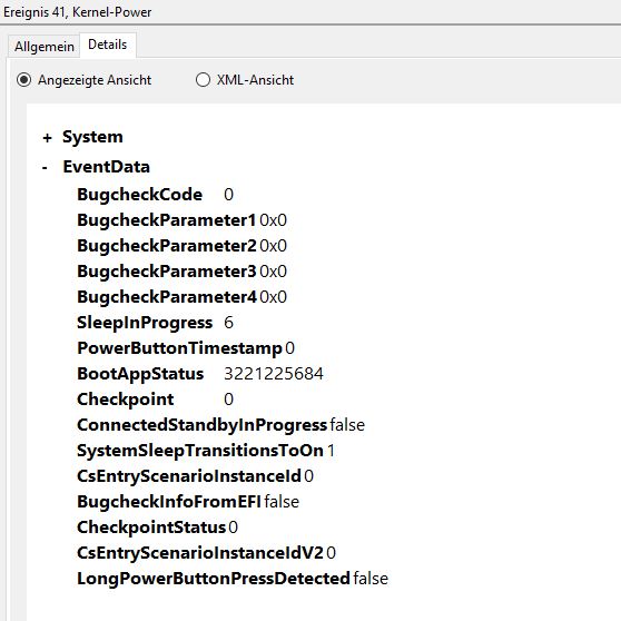

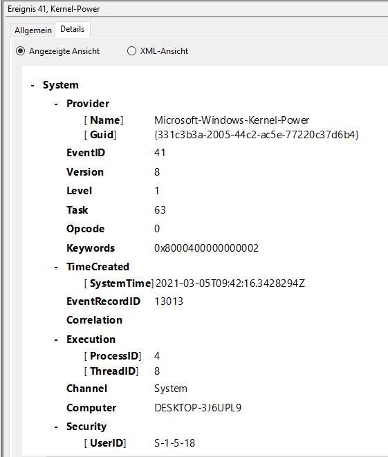

Ich habe seit einigen Tagen das Problem das mein PC egal ob unter Last oder nicht einfach Neustartet. Gestern hatte ich den Fehler 1x nach 7h Nutzung. Einen Tag zuvor genau das selbe bereits nach 2h Nutzung. Komischerweise hatte ich gestern und heute auch den Fall das er mir auf meinen Monitoren Blackscreen ausgibt aber noch normal weiterläuft (LED´s und Lüfter laufen) erst durch abschalten am Netzteil lässt er sich ausschalten. Auch der Ein/Aus Taster funktioniert nicht wenn ich Blackscreen habe. In der Ereignisanzeige protokolliert er mir nur den Fehler "Kernel Power" (Ereignis ID: 41), ich hänge hier mal ein Bild des Fehlers an vlt. kann damit jemand mehr anfangen als ich.

also..." grundlos" is sowas in der regel nie
ich würde mal damit anfangen zb ..ram oc rausnehmen cpu oc falls vorhanden auch rausnehmen
anderes netzteil testen etc.
was sagt der zuverlässigkeitsverlauf ?

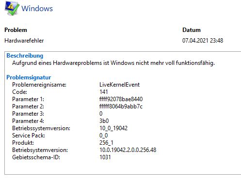

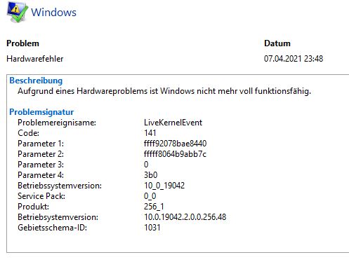

Im Zuverlässigkeitverlauf steht das mein Corsair Link 4 Service öfters nicht mehr funktionsfähig ist ansonsten stehen keine weiteren kritischen Fehler im Verlauf zumindestens heute als der Fehler aufgetreten ist. Das einzigste was noch ich hier noch finde ist folgendes ich hänge es mal mit an.
Das habe ich allerdings gerade eben erst gefunden ist seit dem 07.04.2020 aber auch nicht mehr im Verlauf nochmal erschienen.

AlbertH0fi schrieb:
also "Orginal" sein.
naja..mit oc meine ich auch unter anderem "xmp"
aber ausser die komponenten nach und nach zu testen bleibt dir nich viel übrig
