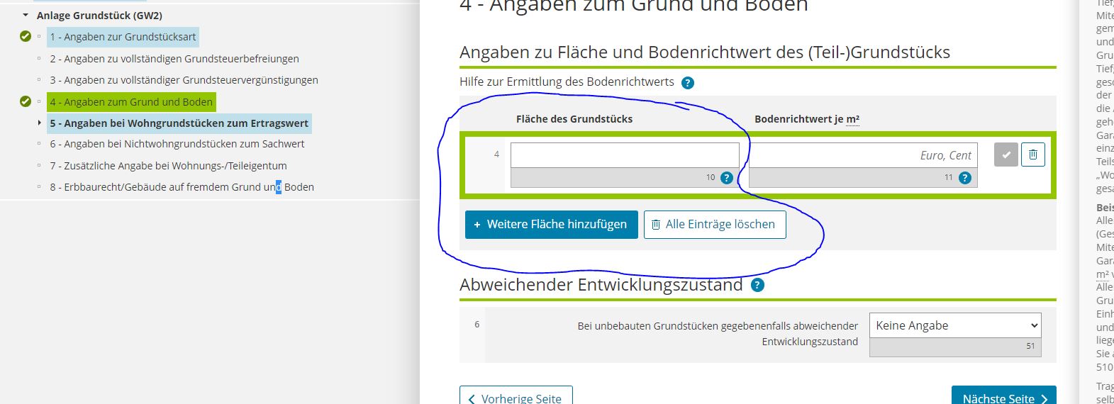

Abschnitt 4 "Angaben zum Grund und Boden" - Teilabschnitt "Angaben zu Fläche und Bodenrichtwert des (Teil-)Grundstücks
Frage 3: Der Bodenrichtwert ist klar, der ist im Schreiben vom Finanzamt hinterlegt oder unter "bodenrichtwert-boris.de" herauszufinden.
Allerdings verstehe ich die Angabe "Fläche des Grundstücks" nicht. Worauf bezieht sich diese Angabe?

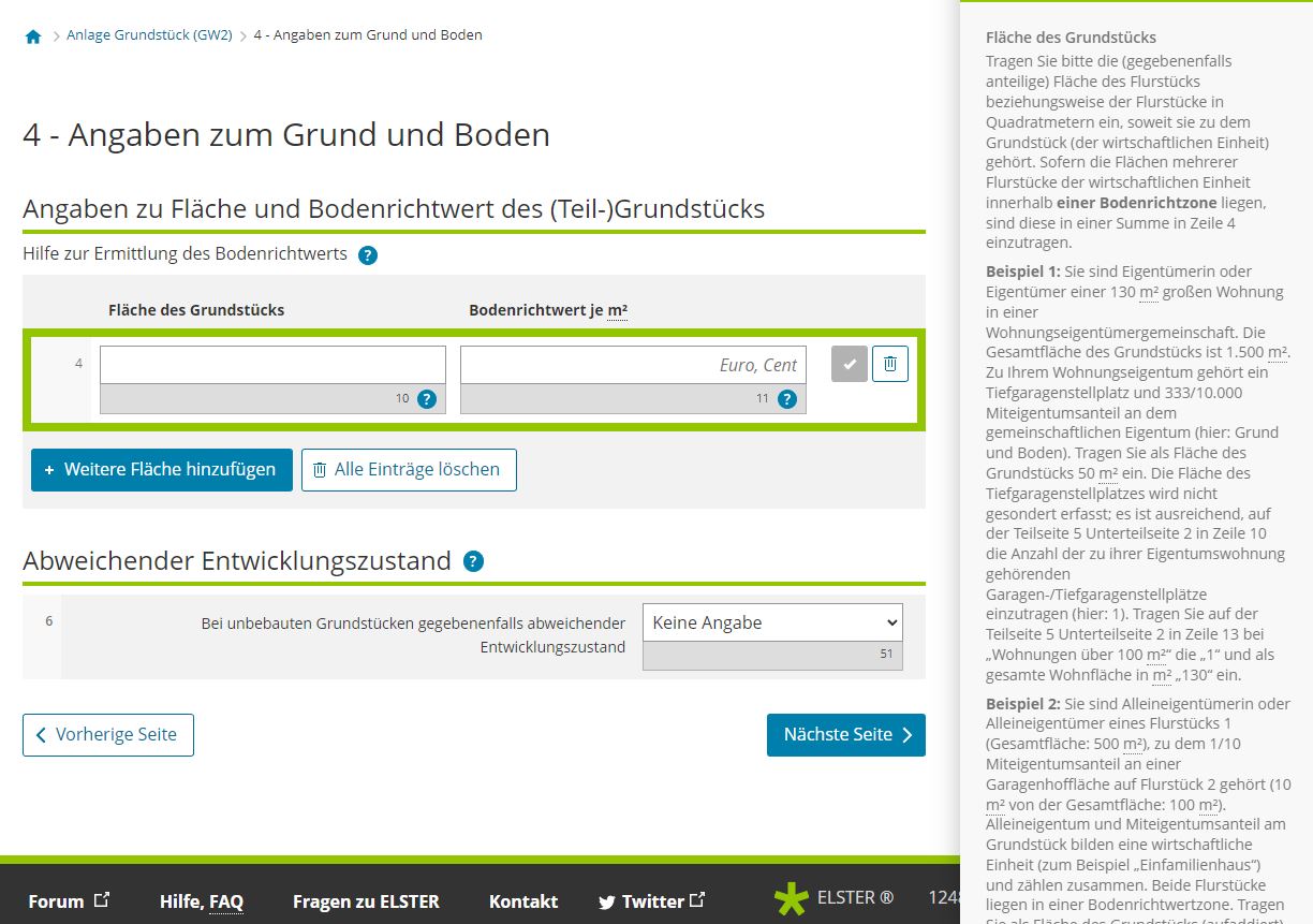

Das Musterbeispiel ist für mich auch irreführend, dort ist im Beispiel 130m² Eigentumswohnung vorhanden mit einem Miteigentumsanteil von 333/10.000.
In diesem Beispielfall beträgt dann der zu hinterlegende Wert "50m²" --> wie kommt man auf 50m2? 333/10.000 * 130 ?

leider kann ich aus deinem Link nicht genau erkennen, welchen Wert ich hier einzutragen habe.
Ich habe mir ein YouTube -Video angeschaut - z.B. dieses hier:
--> dort sagt er ca. ab 9:54 Minuten, dass die Angabe "Fläche des Grundstücks" und "Bodenrichtwert je m²" auf dem Informationsschreiben zu finden sind. Der Bodenrichtwert ist klar, aber auch die Fläche des Grundstücks? Ich dachte die berechne ich anders, oder muss ich doch jetzt die eintragen, die in meinem Schreiben hinterlegt ist?
Und das Beispiel aus ELSTER verwirrt noch mehr, weil dort eine Rechnung mit 130m² usw. beschrieben ist, aus der ich nicht schlau werde?

Du brauchst beides, also die Fläche der Gemarkung und die berechnete Fläche
In deinem Fall also Grundstücksgröße/10000*333
Also ist es quasi so, wie ich es in meinem ersten Post spekuliert habe ... NRW richtet sich ja nach dem Bundesmodell.
Bedeutet im Prinzip in meinem Fall, bei einem Miteigentumsschlüssel von 180/10.000 und einer Gesamtfläche des Grundstücks von 2084m² folgende Berechnung:
1. Berechnung: Miteigentumsanteil 180 / 10.000 = 0,018
2. Berechnung: 0,018 * 2084m² = 37,512m² aufgerundet dann 38m².
So ist es dann richtig, oder?

Ja, ist es ja bei der Beispielrechnung von ELSTER auch. 1500m² Gesamtfläche, 130m² Wohnfläche mit einem Anteil 333/10.000 = errechneter Betrag 50m²
