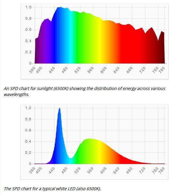

Das eine wäre die Farbtemperatur, das ist über das sichtbare Lichtspektrum ein berechneter statistischer Mittelwert. 6500 Kelvin ist kalt-weiß, ca. 4000 Kelvin und niedriger ist warm-weiß. Generell wird kalt-weiß als unangenehmer und anstrengender für die Augen empfunden. Die Farbtemperatur alleine beschreibt aber nicht alles. Im folgenden Diagramm sind 2 Spektren abgebildet, beide mit 6500K Farbtemperatur und doch sehr verschieden.
Man geht davon aus das besonders das kurzwellige blaue Licht zwischen 400 und 460 nm anstrengender für die Augen ist. Nach dieser Theorie kommt es also auf den Anteil dieses Lichtes am Gesamtlicht an. Wenn ich also den Raum mit Halogen oder Glühbirnen oder vielleicht warm-weißen LEDs ausleuchte dann ist der blaue Anteil des Lichtes der das Auge trifft geringer da sich ja die Pupille verengt je nach Gesamtlicht-Intensität. Genau so wie mich der Blitz einer Kamera in der Nacht viel mehr blendet als tagsüber.
Ein 2ter Wert ist der CRI (Color Rendering Index) der gibt an wie viel vom sichtbaren Lichtspektrum abgedeckt wird durch ein Leuchtmittel. Bei guten LEDs sollte dieser Wert größer als 80 sein. Natürliches Sonnenlicht hat einen CRI von 100.
Ein 3ter Wert ist wie sehr oder wie wenig die LED Streifen flackern. So ein flackern kann auch sehr anstrengend für die Augen sein.
Quelle: Die Statistiken der verschiedenen Monitorhersteller die alle ihren wenig blaues Licht Modus vermarkten bei den Käufern.

Das mit CRI weiß ich nicht ob das für die Augen entscheidende gesundheitliche Vorteile bietet aber ein unvollständiges Lichtspektrum bedeutet das der Raum und die Gegenstände im Raum nicht ihre eigentliche Farbe haben. Wenn da wichtige Anteile im grünen Bereich fehlen dann sieht die Zimmerpflanze nicht so aus wie sie bei Tageslicht eben aussehen würde. Ein extremes Beispiel wäre nur rotes Licht oder nur blaues Licht zu verwenden für die Raumausleuchtung. Da wäre es dann jedem offensichtlich das da was fehlt.
