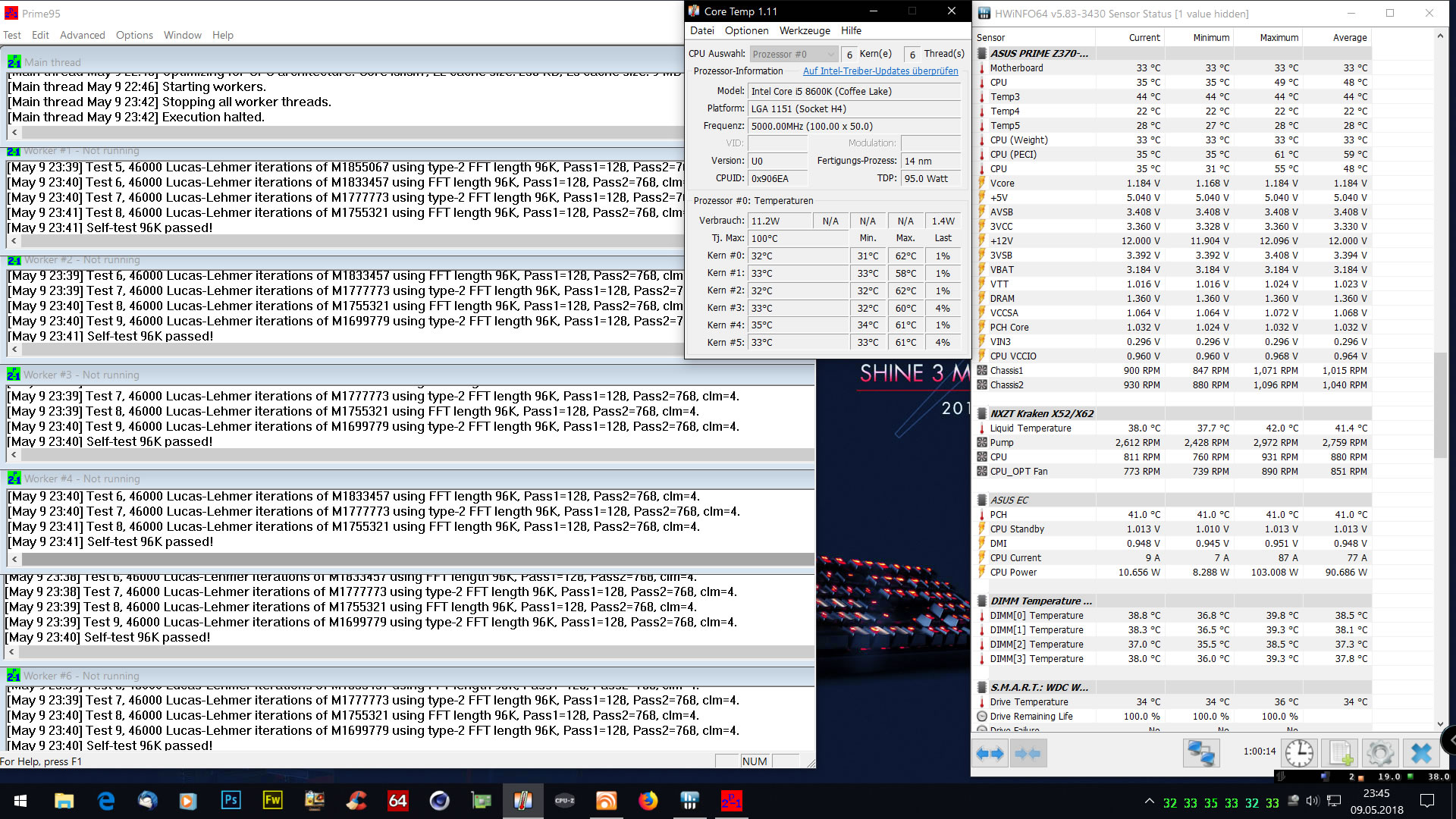

Ach ist das so, hier mal ein Prime95 Test mit 56 Minuten mit 5,0 GHz und einer Spannung von 1,184 Volt :
Hier mal ein Video von mir mit dem i5 8600K und 5,4 GHz:
Um mal einiges klarzustellen und den Stuss zu wiederlegen, den der User Stunrise aus seinem Unwissen behauptet, ich habe mich nicht verplappert, als ich sagte, ich lasse meinen i5 8600K 24/7 mit 5,0 GHz und 1,216 Volt laufen, sondern das es allein schon wegen der Temperatur und der Vcore einfach die beste Einstellung ist für 24/7. Ich könnte auch 5,1 / 5,2 / 5,3 oder 5,4 GHz 24/7 laufen lassen, aber es ist überhaupt nicht nötig, weil mir die Leistung der CPU in WQHD [1440p] locker ausreicht, da hier meine Grafikkarte die Arbeit übernimmt. Ach übrigens nutze ich jetzt meinen i5 8600K seit Januar 2018 und seitdem läuft diese mit 5,0 GHz / Uncore 4,6 und einer Spannung mit 1,216 Volt, bisher ohne Probleme, ich würde sagen, das ist Stable! :daumen:

Welche Prime Version war das? Ohne AVX, also eine ältere Version?

Die 5Ghz zähle ich mal als ausreichend verifiziert, auch wenn du nie AVX und auch nie Linpack getestet hast, letztes läuft vermutlich innerhalb von 3 Runs auf Fehler bei der Spannung. Aber für 5400Mhz fehlt nach wie vor jeder Beweis und dieses lächerliche Unreal Engine Demo Video hat ja nichtmal 50% Auslastung verursacht auf den Kernen. Demnach ist mein Beispiel scheinbar korrekt gewesen, zumindest die 5400Mhz, die du mehrere Monate in der Signatur hattest :daumen:

4. Ich hatte auch mal mit AVX getestet bei meinen 5,0 GHz, mal mit AVX Offset 2 und auch ohne, allerdings ohne AVX Offset muss man dann etwas die Spannung erhöhen, da AVX einfach sehr Leistungsintensiv ist!

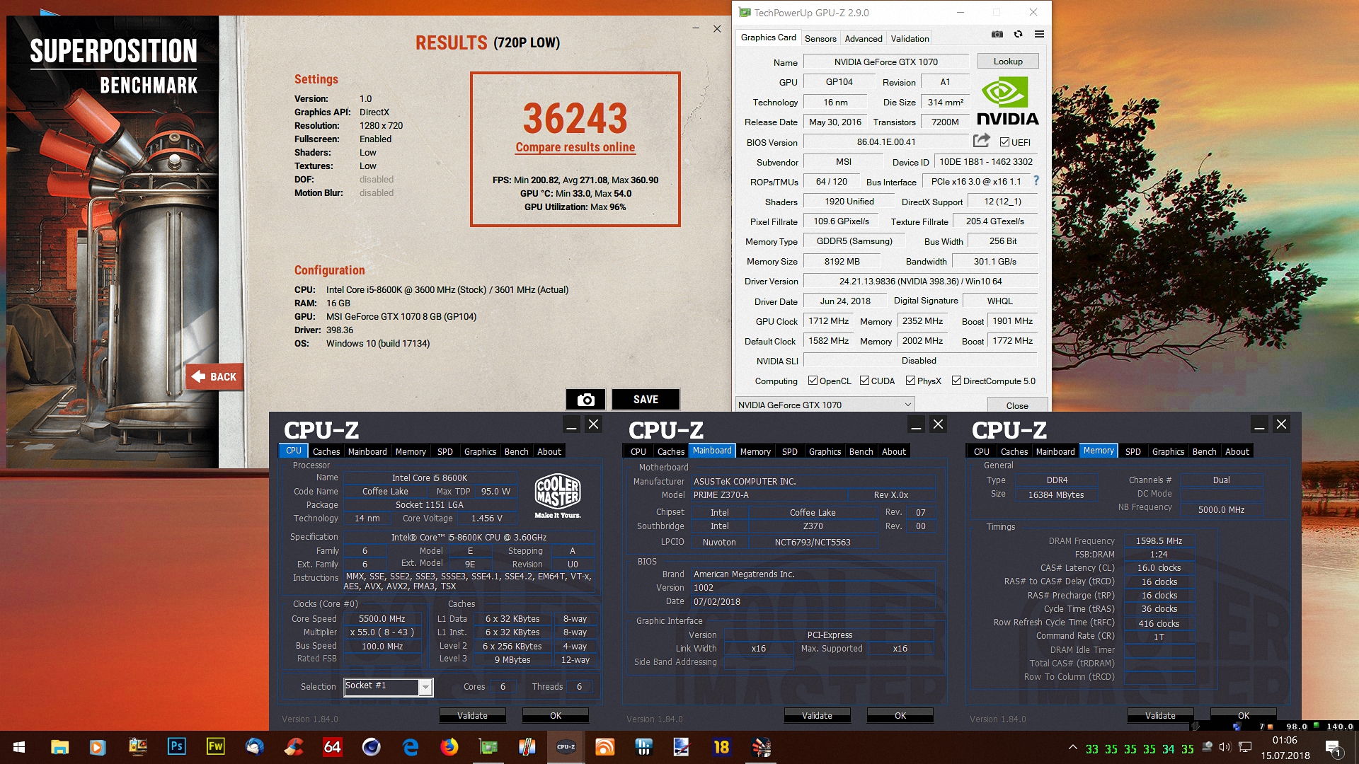

Aber hier habe ich dann noch was für Dich Stunrise, ist zwar nicht 24/7 Stable, aber für den Benchmark reicht es :daumen: :
