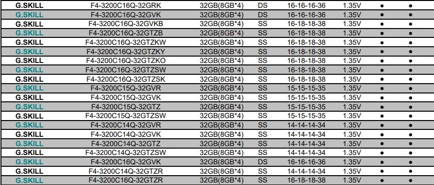

Also ich habe die zurzeit im System: G Skill RipjawsV F4-3200C16-8GVKB
Auf der Vendor List sehe ich da aber keine 4 Dimm Unterstützung?? Oder ich bin blind :lol:

Die 2. Spalte hinten mit dem Punkt ist 4 Dimm Bestückung. Ich vermute die Bezeichnung vorne ist die Bezeichnung für ein 4x8 Kit von G.Skill.
