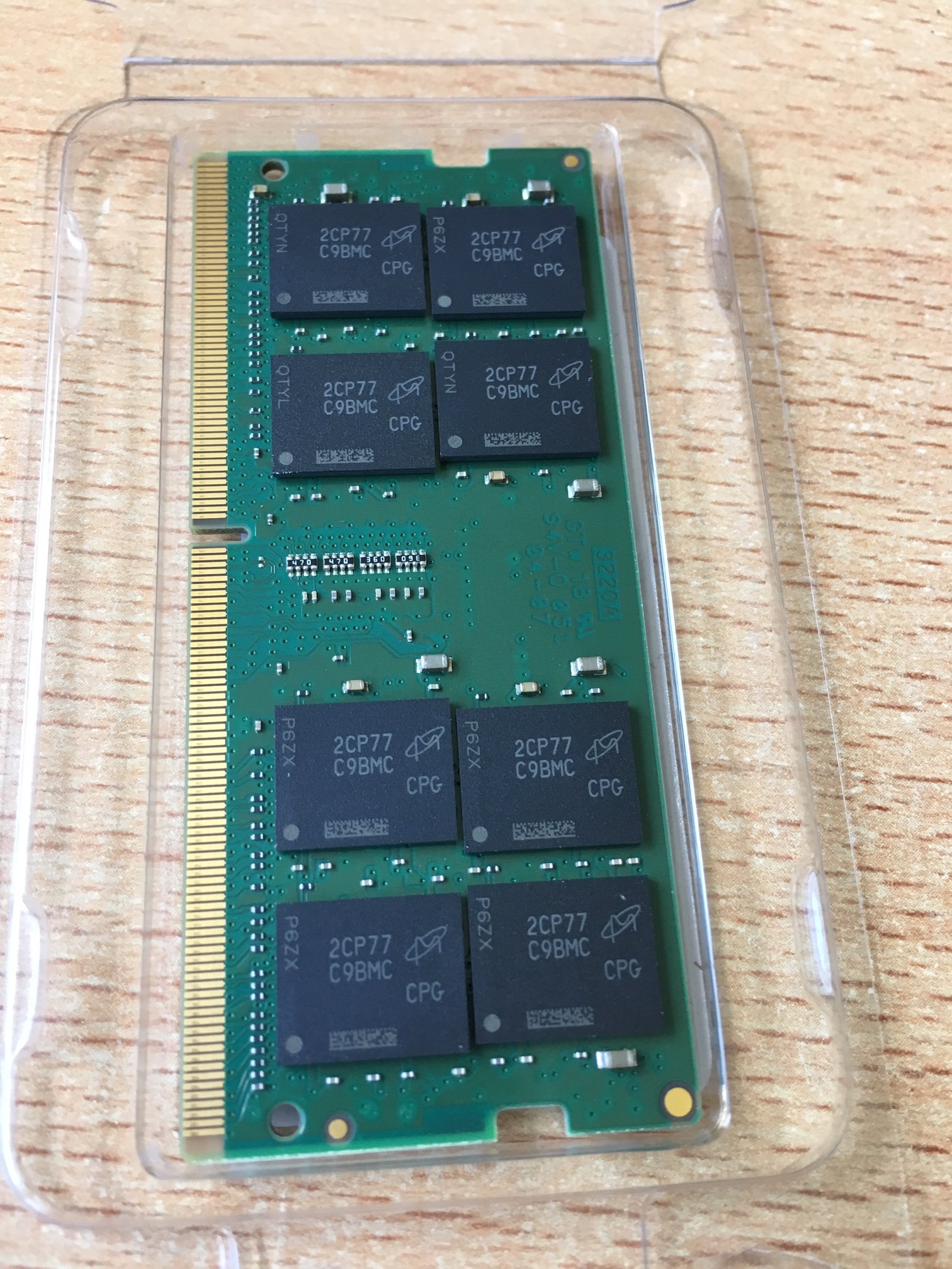

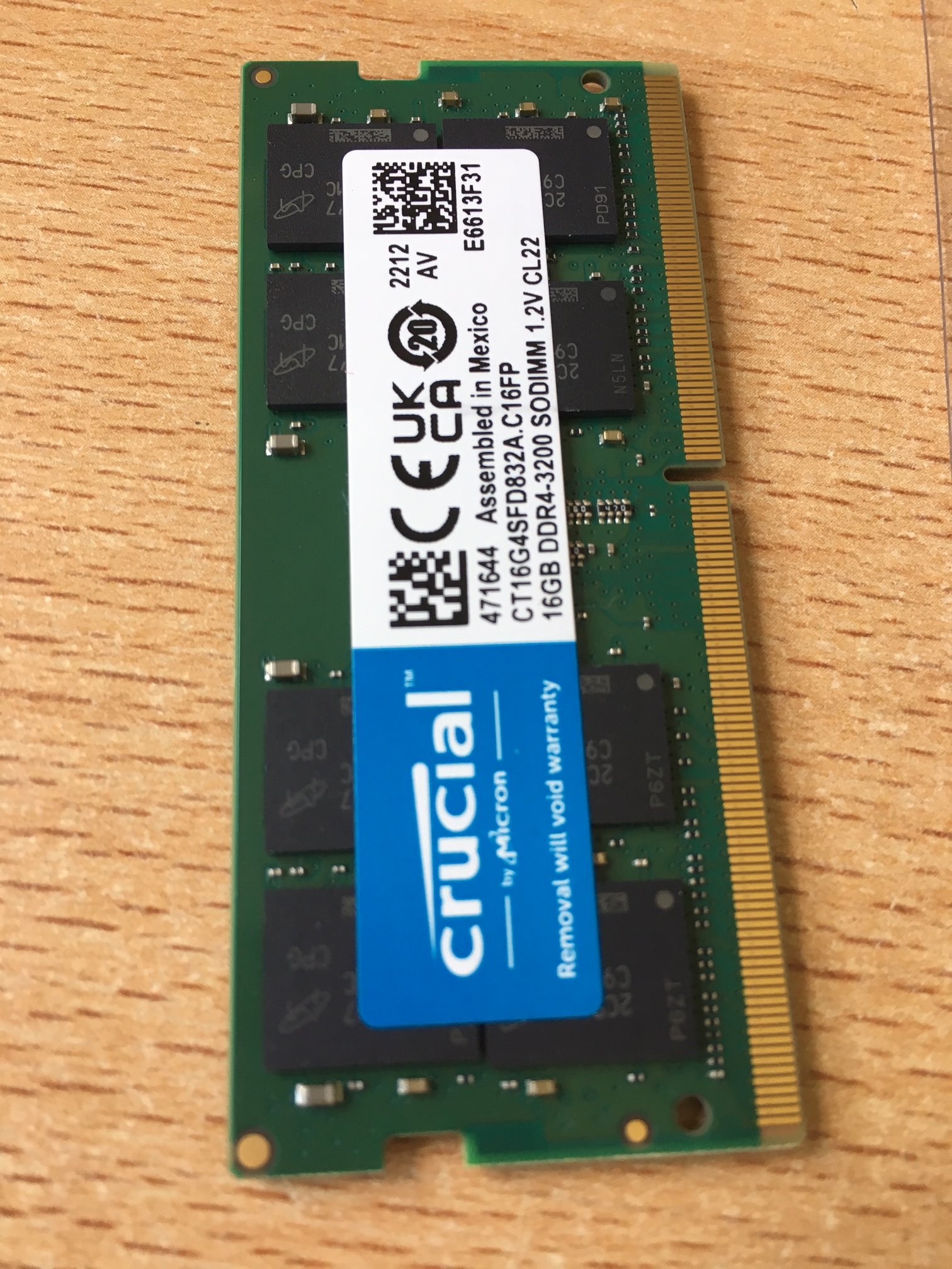

Und hier sind sie.
8 Chips, doppelseitig. Dual Rank.
Neu bei den Kleinanzeigen gefunden für sogar 10€ weniger als die neue Serie.
Da ich auf 32 GB aufrüsten wollte somit alles richtig gemacht.
Vielen Dank nochmal an alle hier im Thread die mir geholfen haben zu verstehen.
Je nach zählweise. Eigentlich hat der 16 Chips, doppelseitig.
Oder 8 Chips pro Seite, doppelseitig.
