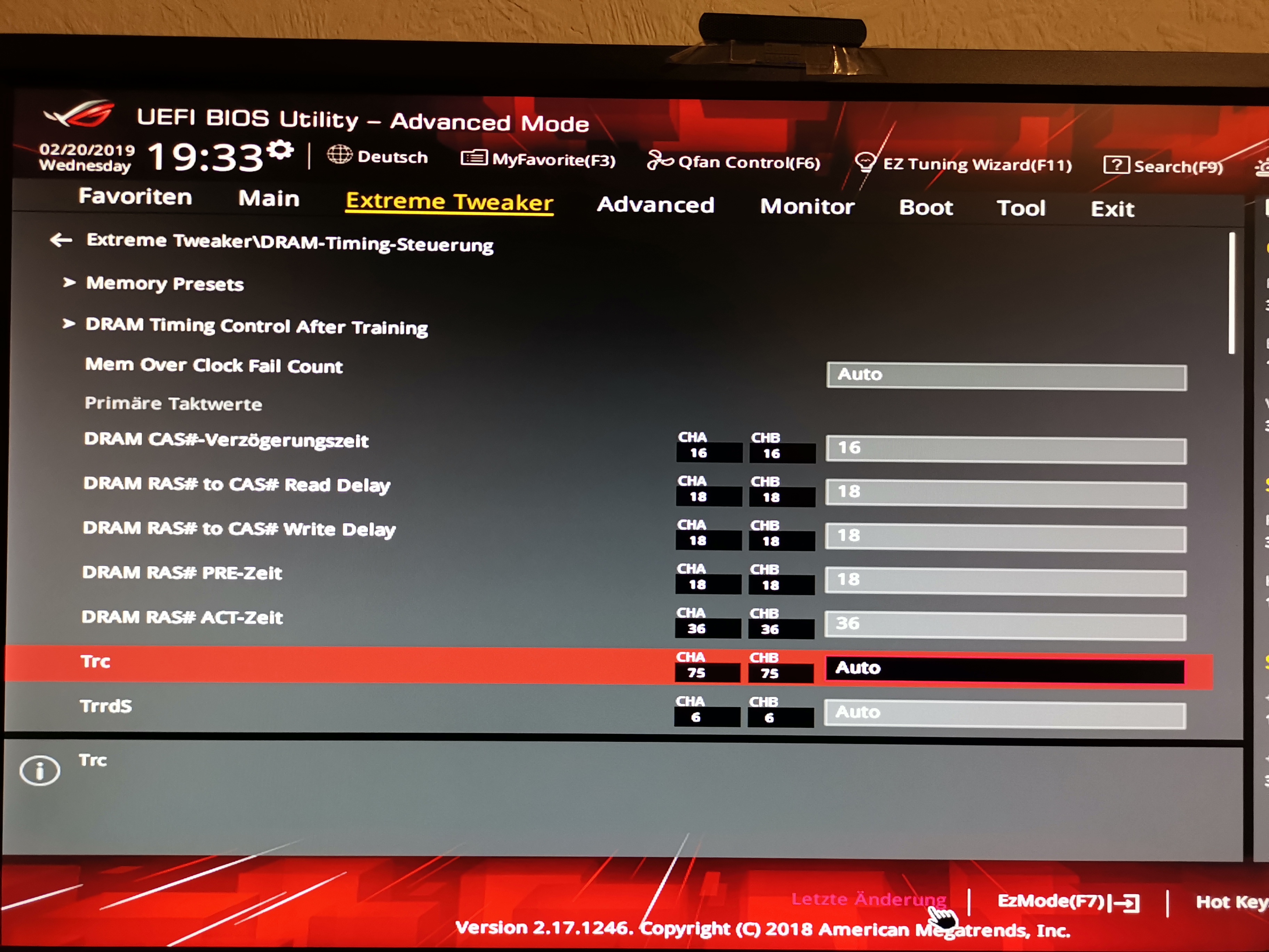

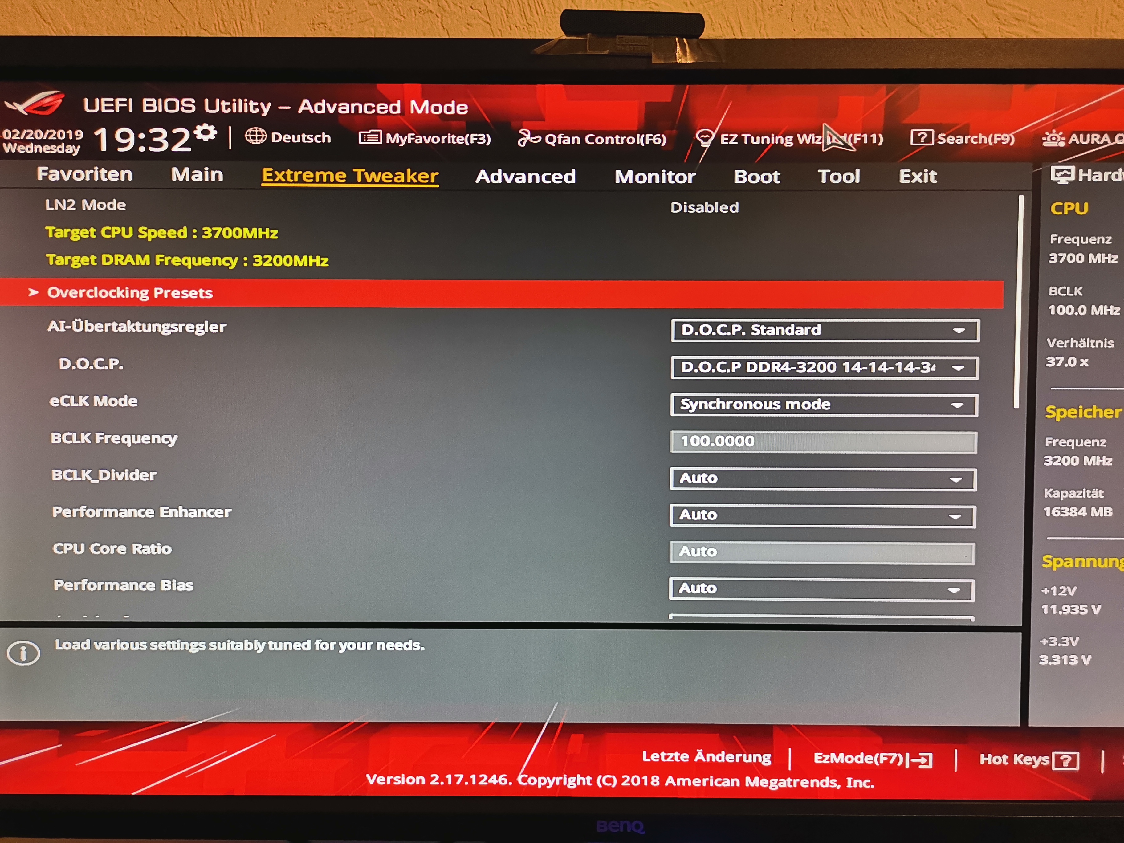

So habe folgendes gefunden, ich denke mal ich muß das manuell einstellen oder?

eigentlich sollte das die Aufgabe des DOCP sein? Wenn du die Werte auf AUTO stellst, dann hast du nicht CL14?
beim AI-Übertaktungsregler auf Auto stellen?
muss ich mal ausprobieren.

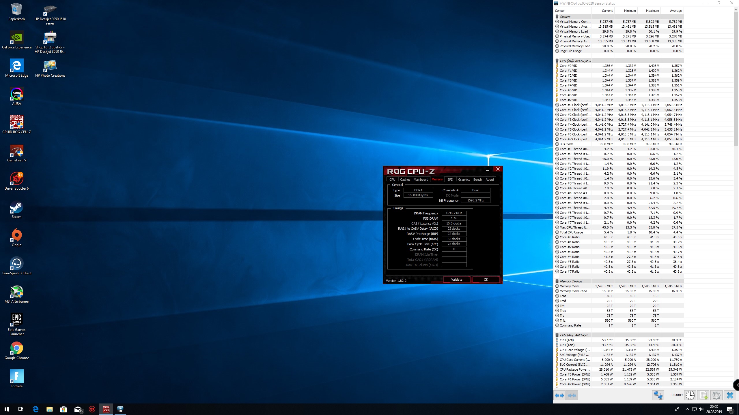

Habe auf Auto Gestellt dabei kam dieses Ergebnis raus. :)

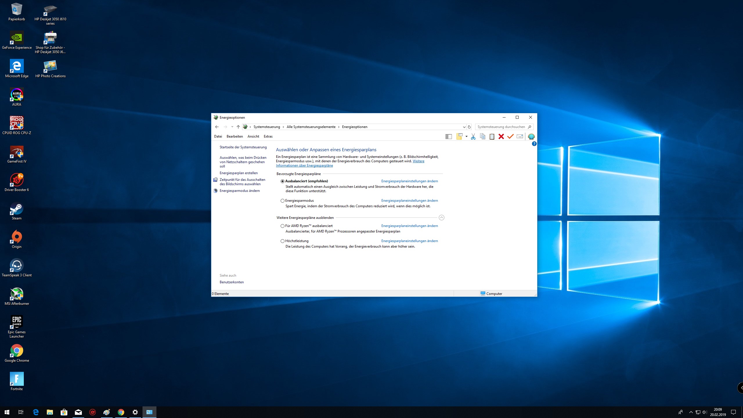

bei dir passt noch mehr nicht. Warum läuft deine CP die ganze Zeit auf Max-Takt? Hast du nicht "ausbalanciert" in den Energiespareinstellungen von windows ausgewählt?
zu den Timings: BIOS-Update machen. Bringt das auch nichts, musst du dich wohl manuell rantasten. Memtest86 nicht vergessen, wenn du meinst gute Timings gefunden zu haben
Zu 1. Eigentlich sind im Energiesparmodus auf Ausbalanciert eingestellt.aber ich habe kein offset sollte ich das tun?

Aktuelle Bios ist drauf. muss ich dann wohl Manuell einstellen.
der war grad auf 4.0Ghz und habe in diesem Moment das Bild Aufgenommen habe eben nochmal geschaut taktet immer wieder runter und hoch.
