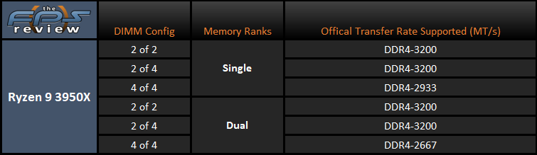

@wern001: Nein eben nicht. Von AMD ist es nicht vorgesehen auf einer 3rd Gen CPU RAM mit 3600MHz laufen zu lassen bei Dual Rank Vollbestückung. Wenn es doch klappen sollte hat man sehr viel glück gehabt und einen super Memory Controller auf der CPU.
Das Chart sieht ungefähr so aus:
