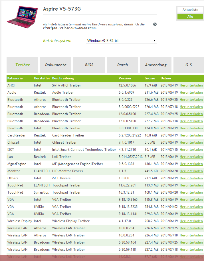

Durch das Neuinstallieren von beiden Treibern trat auch keine Besserung ein. Alles läuft weiterhin über den Intel Grafikchip und wenn man diesen deaktiviert läuft halt alles über den "Microsoft Basic Display Adapter". Kann man die Verwendung nicht irgendwo näher konfigurieren (habe kaum Kentnisse von sowas)?
Ich finde die nicht^^ Kannst du am besten Links reinstellen?
Ich sehe nur die
Geht bei Acer nicht. Da muss man sich selbst durch klicken.
Wie, findest Du nicht? Sie sind doch dort in der Liste. Intel und nVidia VGA Treiber. Ein Intel, zwei nVidia. Lade den Intel und den neueren nVidia herunter und installiere ihn.
Ach die sind das ... besten Dank :)
