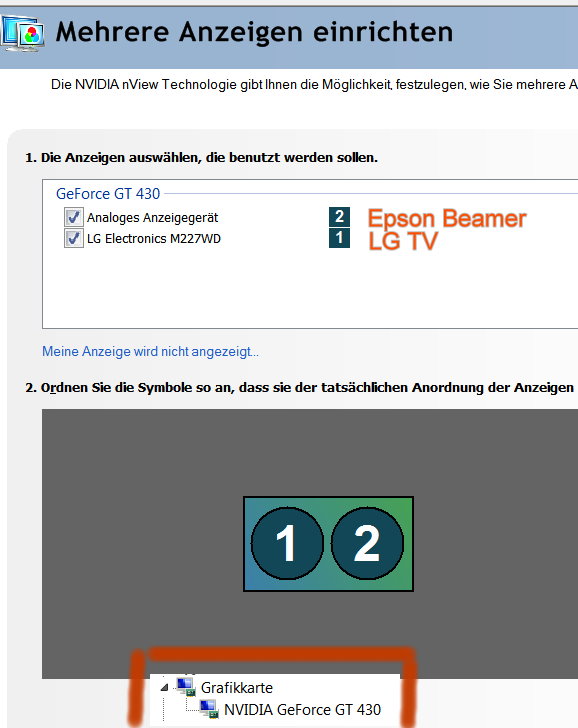

Hoffe ich habe es verständlich ausgedrückt. Mein Beamer wird als analoges Gerät erkannt, ist aber funktionial. Siehe Anhang
Könnt ihr mir sagen ob das funzt?

Danke für hilfreiche Tipps was ich noch testen kann. In der Nvidia Systemsteuerung war ich auch schon, aber mehr als die 2 Geräte werden dort nicht erkannt.

Die Karte kann 2 Monitore ansteuern, Beamer+Monitor werden als 1 erkannt. - Der digitale Anschluss ist also noch frei.

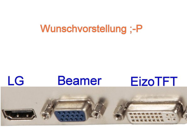

Hallo Rille, danke für die Beteiligung und Info. Ich denke auch ich lass es. Schade, es war so ein Hirngespinst alle Geräte in Betrieb zu bringen. Dann bleibts eben doch bei den 2 Komponenten (Beamer & LG) auch wenns schade ist, aber für große Ausgaben reicht derzeit mein Budget nicht

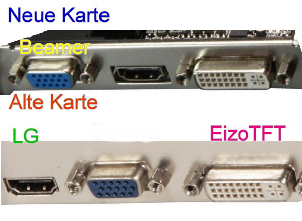

Das hier:
ASUS M4A88T-V Evo/USB3
Also könnte ich dann an die neue Karte einfach den Beamer ankabeln und an die alte den LG und den Eizo?
Kann ich dennoch garfikkartenübergreifend das Bild z. B. splitten wenn ich Beamer und LG an habe?
Ich weiß, nervige Frage, aber ich will halt immer "alles" :-P
Wo du was anschliesst, ist dann eigentlich egal, jede der Karten kann 2 Monitore. Was dann wo dargestellt wird, kannst du einstellen. Was meinst du mit "grafikkartenübergreifend das Bild z. B. splitten"?
Genau das wollte ich wissen, ob ich dann trotzdem splitten kann.
Wenn der Beamer an der neuen Karte via VGA angekabelt ist und ich den LG Monitor dann an der alten Karte weiter betreibe über DVI oder HMDI ob ich dann trotzdem das Bild splitten kann? Ich glaub das kapiert man jetzt nicht ;-)
Am besten besuchst Du mich zuhause :-P
Momentan splitte ich ja, ich guck aufm Beamer nen Film übern PC und aufm LG währenddessen Internet oder so. Ob das gann "grafikkartenübergreifend" auch noch geht, also splitten , nicht nur auf 1 Karte?
So wie der Anhang, so wär das dann, kann ich, wenn ich das so anschließe, dann immer noch splitten?

Die OnBoard kann ich aber nicht nutzen, damit ich mir einen Neukauf sparen kann oder?
Echt? Okay, das teste ich jetzt. Dann häng ich den Beamer an die OnBoard und meld mich gleich ob das funzt. Die Nvidia Treiber sind aktuell, wenn sonst nichts zu beachten ist, aber so ganz glaub ich noch nicht dran :-) bis gleich

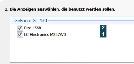

so, Rückmeldung. LG läuft einwandfrei am HDMI, Eizo läuft einwandfrei am DVI
Beamer wird am OnBoard (obwohl diese im Bios enable is) nicht erkannt.
Wie verfahren wir weiter? Du hast mir bisher so gut geholfen, ich bin meinem Ziel schon ganz nah :evillol:
So sieht das jetzt aus, er hat einfach den Beamer Slot überschrieben quasi
Der Nvidia-Treiber weiß natürlich nichts von deiner Onboardgrafik (Intel oder AMD), da musst du schon in die Windows-Anzeigeeinstellungen gehen.
