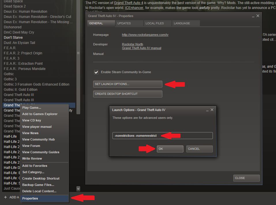

ich habe leider bei GTA 4 folgendes Problem:
Ich habe das spiel per Steam gekauft und kann die Grafik nicht hochschrauben, was eigentlich mit meinem System auf jeden Fall funktionieren müsste ( i7 4770k , GTX 780 Phantom 3 GB Grafikspeicher). Das Spiel steht auf den niedrigsten Einstellungen und ich kann es nicht hoch stellen dar meine Ressourcen laut dem Spiel nicht ausreichen was ja eigentlich völliger Quatsch ist, da ich ja mit diesen Einstellungen gerade mal 202 MB von 3000 MB Grafikspeicher verbrauche.
Weiß jemand noch eine Lösung da es mit der Commandline z.B. nicht funktioniert und wenn ich eine Steam Desktop Verknüpfung erstellen lass kann ich in dieser kein Ziel sehen bzw. besitze ich durch den Steam kauf gar keine GTA IV Launch.exe (?) . Habe es auch mal auf Fehler überprüfen lassen und als Administrator , sowie offline und online ausgeführt.
Jedoch passiert nichts und ich bin wirklich am verzweifeln.

Habe die Commandline schonmal genau so geschrieben und gespeichert, allerdings konnte ich die Grafik trotzdem nicht hochstellen ._.
Aber vielen Dank, was denkst du reicht es wenn du die Datei auf dem Desktop speicherst? Habe das nämlich schon versucht, auch in alle GTA 4 zugehörigen Ordner ist aber nichts passiert.
Dann hast du die commandline.txt nicht richtig gemacht! Wie hast du denn was wo geschrieben?
Könntest du vielleicht die korrekte hier rein posten bzw was relevant ist? Ich denke ich habe vllt die ein oder andere Sache falsch gemacht habe die Commandline mittlerweile schon wieder gelöscht....

Zu dem Thema gibts aber auch massig Ergebnisse bei Google ...
Bei mir hat die Commandline.txt beim letzten Mal auch nicht funktioniert, hab die Parameter dann an die gta4.exe (oder wie sie heißt) angehängt (Rechtsklick, Verknüpfung, irgendwo da) und so hats dann geklappt.
Siehe in meiner Frage... ich habe kein Ziel da meine Verknüpfung durch Steam lediglich eine Internet-URL wird. Gibts sonst noch irgendeine Lösung?
