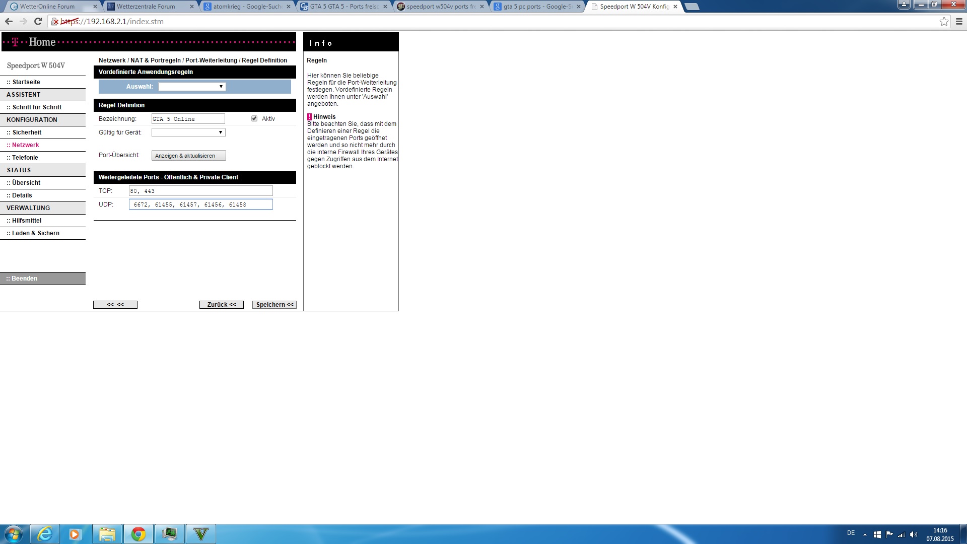

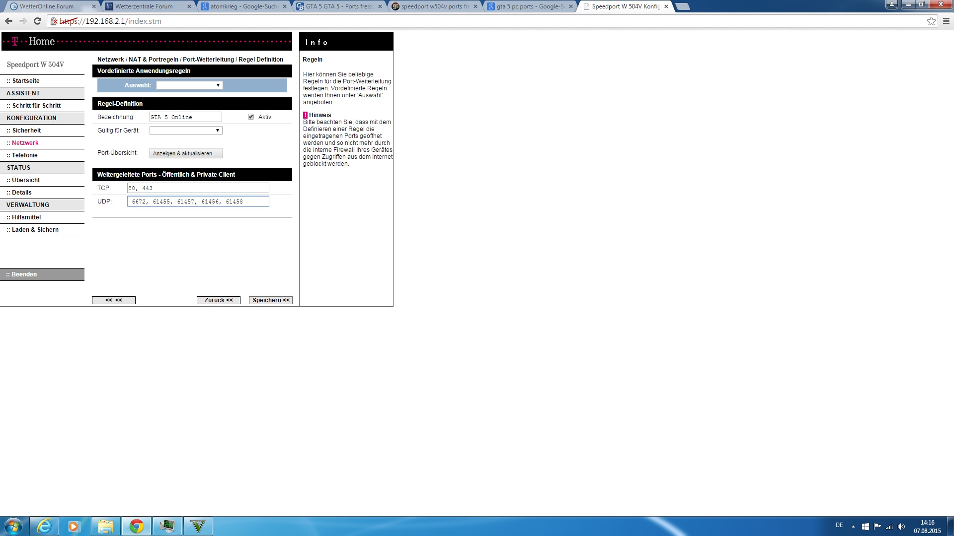

Ist es so richtig ? Kann ich das speichern?

Ach ja, muss ich eigentlich auf "Port-Weiterleitung" , "Port-Umleitung" - oder "Port-Öffnung (dyn.)" gehen?
Weil auf der Seite steht, dass diese Ports offen sein sollen und hier lese ich was von "Portforwarding" was soviel wie "weiterleiten" heißt. Muss ich nun auf Port-Weiterleitung, Port-Umleitung oder Port-Öffnung gehen um diese GTA Ports freizugeben??
Und die Anweisung der Portfreigabe auf https://support.rockstargames.com/hc/de/articles/200525767-GTA-Online-Verbindungsprobleme ist ja eigentlich für Ps Und X-Box... Sicher dass es da keinen Unterschied zur PC version gibt ?
Die Ports stimmen schon die ich rauskopiert habe. Nochmal andere Quelle:
GTA Online requires the following ports to be open:
TCP Ports: 80, 443
UDP Ports: 6672, 61455, 61457, 61456, and 61458
Was für den Wissenshunger (falls er besteht):
Bei einer Port-WEITERLEITUNG werden Pakete, die beim Router für einen
bestimmten Port eintreffen, an genau diesen Port eines von Ihnen
ausgewählten Rechners in Ihrem LAN weitergeleitet, also zum Beispiel
Port 80 an Port 80. Das ist die am häufigsten benötigte Funktion.
Eine Port-UMLEITUNG funktioniert ganz ähnlich, mit einem kleinen
Unterschied: die beim Router für einen bestimmten Port eingehenden
Pakete werden hier nicht zwingend an den gleichen, sondern an einen
beliebigen Port eines von Ihnen ausgewählten Rechners umgeleitet, also
zum Beispiel Port 80 an Port 8080. Die Port-Weiterleitung ist also
letztlich nur ein Sonderfall der Port-Umleitung.
Auch die (dynamische) Port-ÖFFNUNG funktioniert ähnlich wie die
Port-Weiterleitung. Allerdings legen Sie hier im Gegensatz zu den beiden
vorherigen Varianten nicht bereits in der Regeldefinition fest, an
welchen Rechner eingehende Pakete für einen bestimmten Port
weitergeleitet werden. Stattdessen definieren Sie einen Port für
ausgehende Pakete, der als Auslöser für die Weiterleitung eines (meist
anderen) Ports für eingehende Pakete dient. Sobald tatsächlich ein
ausgehendes Paket auf dem vorher definierten Trigger-Port (Trigger =
Auslöser) den Router passiert, wird die in der Regel definierte
Port-Weiterleitung für eingehende Pakete aktiv, wobei die eingehenden
Pakete an jenen Rechner im LAN weitergeleitet werden, von dem das
ausgehende Paket auf dem Trigger-Port stammte.
Hinweis: nicht alle Router unterscheiden diese drei Fälle bei der
Regeldefinition und nicht alle Router bieten die Möglichkeit, eine
dynamischen Port-Öffnung einzurichten.
Fals es aus dem Auszug nicht erkennbar war/ist, du brauchst das erstere, Portforwarding(Weiterleitung).
