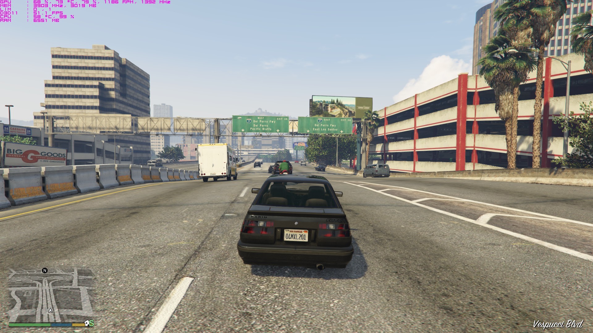

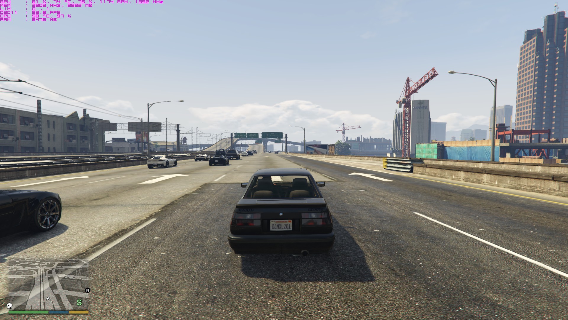

Daraufhin habe ich mir auch mal die CPU-Auslastung und die RAM-Auslastung anzeigen lassen. Ich habe mal 3 Screenshots gemacht, als ich in der Stadt gefahren bin, sodass ihr mal die Auslastung des Systems sehen könnt.
An der Stelle ist mir natürlich der hohe RAM-Verbrauch und die CPU-Auslastung aufgefallen. Ich persönlich mache ja die CPU verantwortlich, bin mir aber auch nicht zu 100% sicher. An der Stelle täte mich mal eure Meinung interessieren.

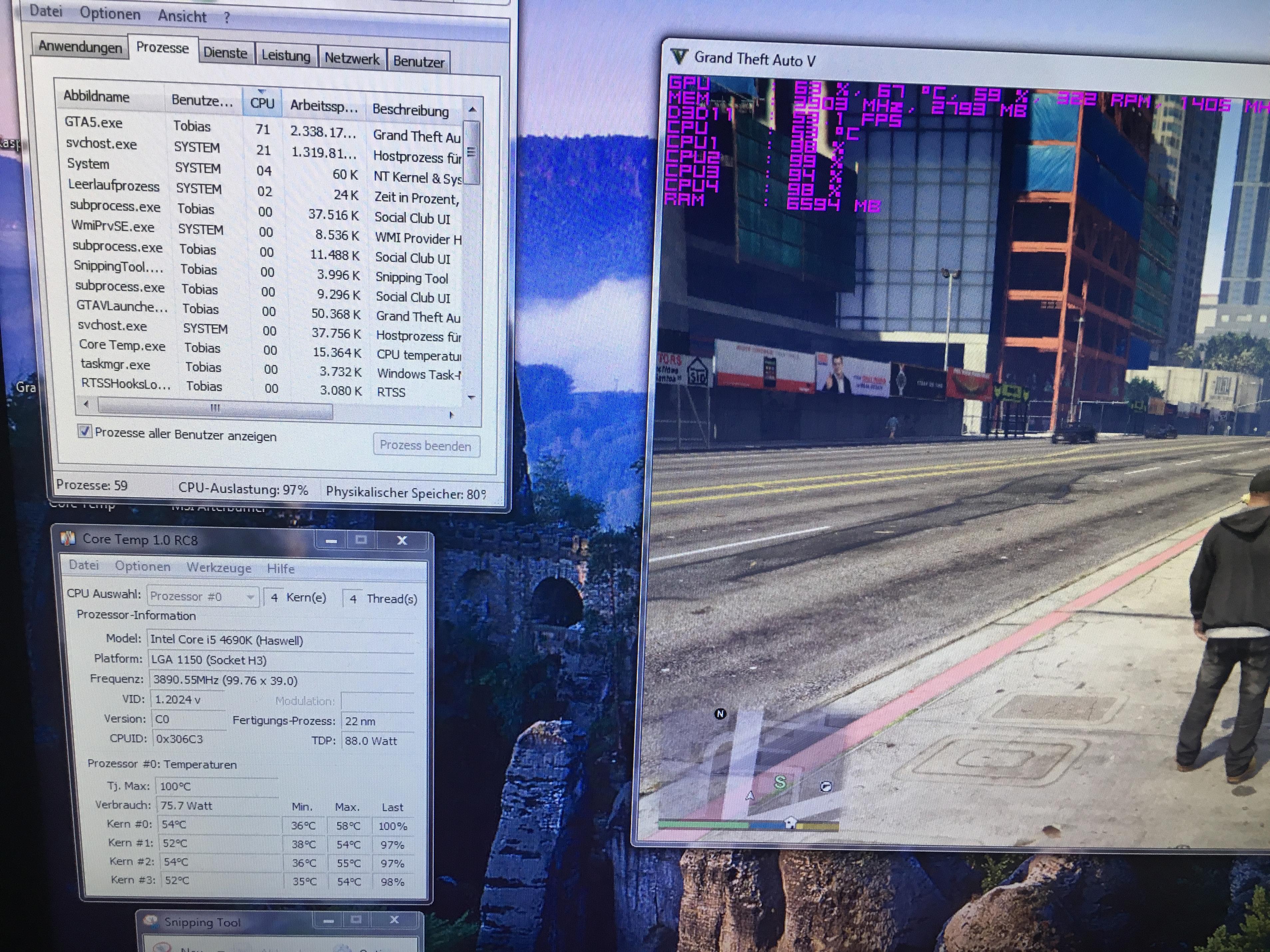

Im Taskmanager habe ich noch nicht geschaut, aber ich habe mir mal die Auslastung der einzelnen Kerne anzeigen lassen:
An sich kann ich mir die Auslastung auch nicht erklären. Allerdings ist mir aufgefallen: Wenn VSync aktiv ist und die FPS auf 30 begrenzt, geht auch die CPU-Auslastung auf ca 45% herab.
Edit: Habe den PC davor neu gestartet, um Hintergrundprogramme auszuschließen. Die Taktrate will/kann mir Afterburner nicht ingame anzeigen.

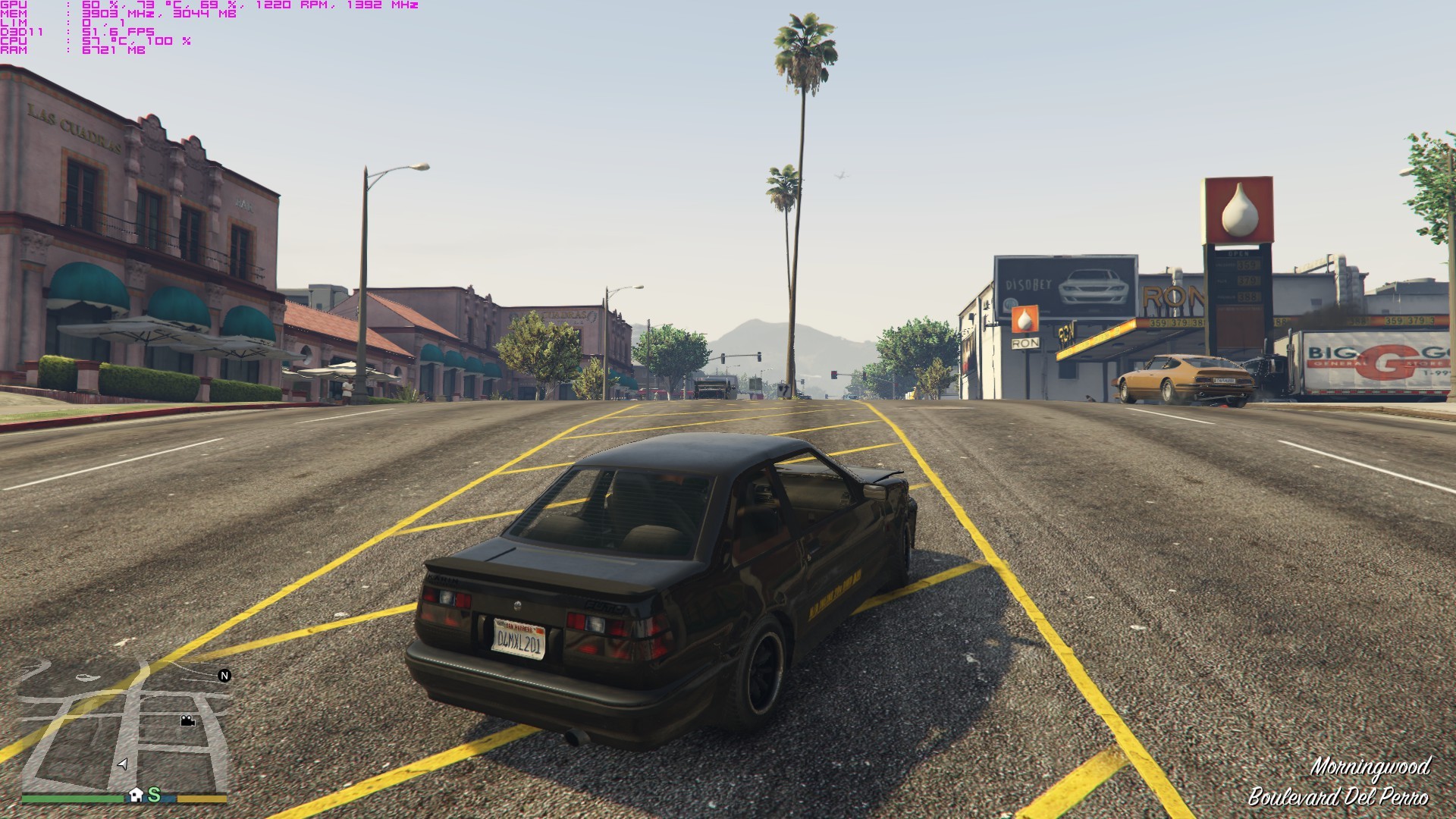

Würde auf jeden Fall mal im Treiber oder im Spiel Anisotrope Filterung 16x einstellen, dann sieht die Straße in der Ferne besser aus!
Sollte eigentlich aktiviert sein. :D Die Qualität der Screenshots sind aber nicht so gut. Vllt liegt es daran.

Also ich würde mal wie gesagt im Taskmanager checken ob wirklich allein GTA für Volllast sorgt.
Dann Taktrate während dem Spielen überprüfen (z.B mit CoreTemp) (kannst ja GTA im Fenstermodus laufen lassen)

die svchost.exe genehmigt sich schon 21% von der CPU, das sollte nicht sein.
Ich werde es morgen noch einmal testen. Vor dem Neustart war svchost.exe nicht da... keine Ahnung was Windows da wieder rumwerkelt -.-
wenn ich mich richtig erinnere hat der Verzicht auf ein bestimmtes Windows Update für extrem hohe Last durch die svchost.exe gesorgt, siehe HIER
