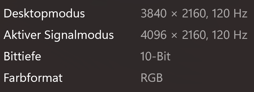

Moin, wollte auch mal alte Spiele mit der neuen Gpu testen aus Spass.
Jedoch habe ich ein Seltsames Problem.
Zocke in UHD aber in Gta V habe ich links und rechts schwarze Balken aber nur in Zwischensequenzen. Geht es wieder ans spielen, passt es wieder.
Ich weiß leider nicht wie ich das beheben kann. Auflösung ist 3840x2160p 16:9 da dürfte ich keine Balken haben da Nativ.
Hoffe auf Rat und Frohes Ostern an die Community!
Also nur links und rechts 2-3cm circa. Das Problem hatte ich vorher mit der 2070 Super nicht habe ich ja auch in UHD probiert nur halt mit 1/2 der Fps.
Seitdem wurde das Spiel nur mal neuinstalliert wegen Platzgründen da 150GB und die Gpu gewechselt.
Ich denke ich habe das Problem gefunden. Aber wie löse ich das warum ist der Signalmodus nicht auf 3840p?

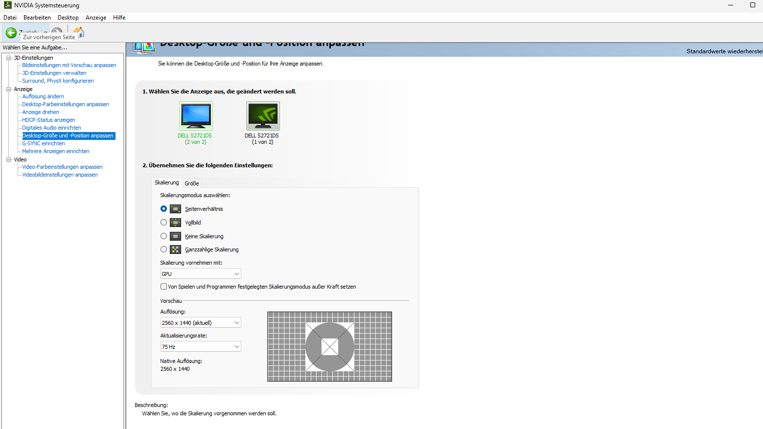

Versuche es mal wie im Angehängten Bild.
Bei Skalierung mit GPU auswählen und bei Nativer Auflösung die vom Monitor.

Geht in die Nvidia Einstellungen und dann auf Display Größe und Position anpassen. Jetzt kommt der wichtige Teil.
Die Skalieren vom Display vornehmen lassen ich hatte das auf Gpu!
NEIN genau das war ja das Problem wenn man Gpu einstellt passiert genau dieses Problem!! Auf Anzeige und das Problem ist gelöst. Habe es vor 5 Minuten entdeckt. Aber trotzdem Danke :)
