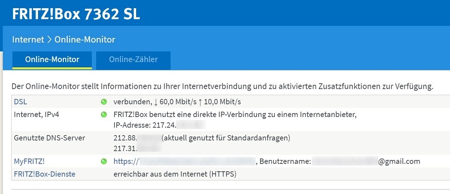

seit meinem Anbieterwechsel vor knapp einem Jahr habe ich Probleme mit dem Spiel GTA Online:
Ich wechselte damals von 1&1 (DSL 16.000) zu Innogy Highspeed (60.000) und verzichtete auf einen Router von Innogy da ich meine Fritzbox 7362 SL von 1&1 behalten durfte. Das Einrichten des Internet Anschlusses funktionierte auch ohne Probleme und joa... ich habe Internet und bin auch eigentlich ziemlich zufrieden damit. Von den 60.000 Download kommen in der Regel 55.000 an und der Upload mit fast durchgehenden 10.000 ist auch super.
Bei GTA Online aber verzweifel ich langsam. Sobald ich bei einem anderen Spieler im Auto bin: Lag des Todes. Zusammen mit Freunden spielen ist fast unmöglich da sich deren Charaktere von jetzt auf gleich irgendwo hinteleportieren weil etwas mit meiner Leitung nicht stimmt.
Nach ein bisschen Recherche kam ich dann auf das Thema "Öffentliche IP". Diese hatte ich anscheinend bei 1&1 schon. Bei Innogy muss man diese für 3 Euro im Monat zu seinem Tarif hinzubuchen. Wäre kein Problem und ist verkraftbar. Aber: Um diese öffentliche IP buchen zu können, benötige ich einen Router von Innogy
Also nochmal 5 Euro für so einen schrottigen noname Router = 8 Euro zusätzlich. Routerfreiheit mal anders.
Irgendwie sehe ich das nicht ein. Ich habe eine gute Fritzbox zuhause. Ich habe dann mal mit Innogy telefoniert und der Mitarbeiter meinte zu mir, dass es da einen Trick gäbe trotzdem an eine öffentliche IP zu kommen. Das ganze wäre aber geheim bla bla bla. Und... es wäre halt kostenlos. Ich solle in meiner Fritzbox einfach den Wert für VLAN-ID von 132 auf 532 ändern. Okay, habe ich dann auch gemacht und eine kurze zeit gab es tatsächlich eine Besserung. Mittlerweile sind die Probleme aber wieder im vollen Umfang da.

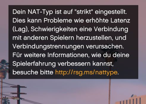

Was habe ich noch probiert?
- Lösungen für Fehlermeldungen in GTA Online in Zusammenhang mit striktem NAT-Typ

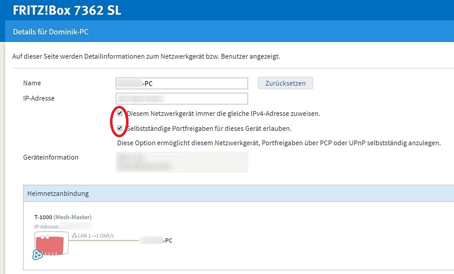

In der Fritzbox Oberfläche bin ich also erst einmal zu Heimnetz > Netzwerk > Mein PC > Bearbeiten gegangen und habe
aktiviert.

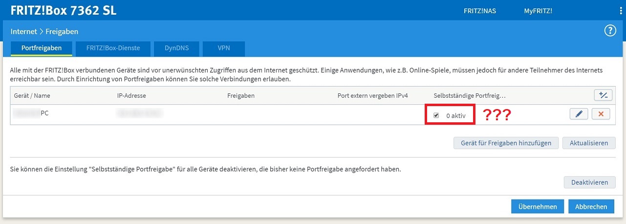

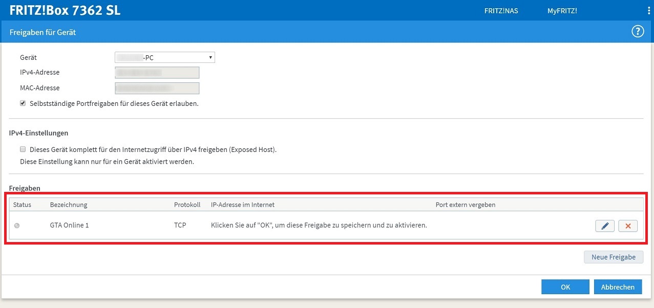

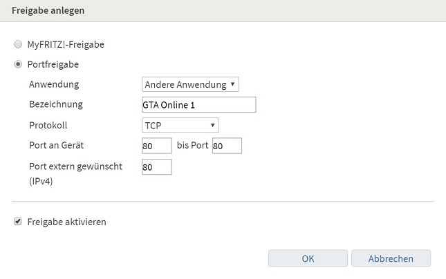

Nun habe ich versucht unter Internet > Freigaben > Portfreigaben die Ports aus oben genannten Link freizugeben.
Klicke ich auf "OK" wird das auch so übernommen:
Aber jetzt kommt das Problem. Klicke ich auf "Aktualisieren", lade die Seite neu oder navigiere nochmal zu den Freigaben, scheint der Eintrag weg zu sein:
Den Eintrag gibt es dann einfach nicht mehr
