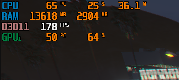

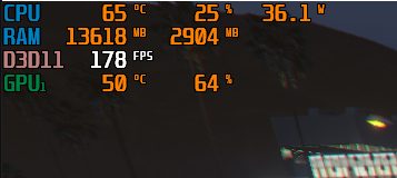

Es ist nichts übertaktet. Unten die Werte von MSI Afterburner während dem Spielen.

Ja, GTA liegt auf der 2 TB SSD. Diese ist per SATA Kabel ganz normal an das Mainboard angeschlossen. Der Begriff "extern" hat wohl etwas verwirrt.
