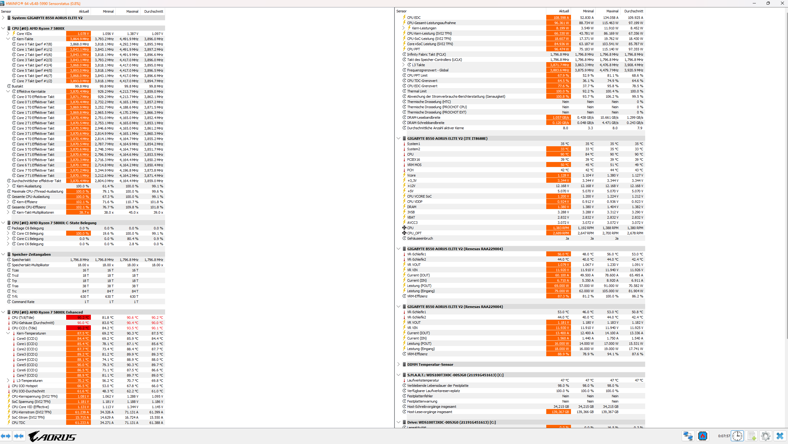

  • Mehrere Cinebench r23 Durchlauf (HWINFO Screen nach Durchlauf angehängt)
    • Score: ca. 12771 erscheint mir zu wenig. Im Internet finde ich 14-15k für die CPU
    • Was auffällt Temperaturen 88-90 Grad (Aber ja anscheinend nicht ungewöhnlich für die CPU)
    • Was noch auffällt Boost funktioniert nicht richtig er bleibt im Durchschnitt unter 4ghz
  • Daraufhin Wärmeleitpaste gewechselt keine Verbesserung der Temperatur
Aber hängt das überhaupt mit den Standbildern zusammen? HWINFO Sagt keine thermische Drosselung

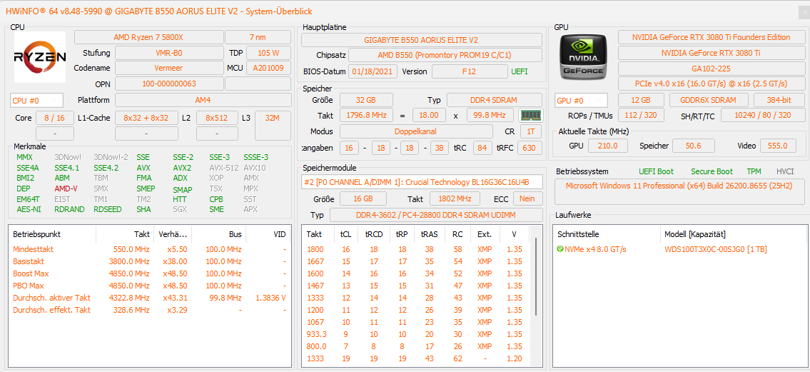

90°C ist halt die Default-Temperaturgrenze. Mit der richtigen Last bekommst du solche Single CCD CPU IMMER ans Temperaturcap (mal von geköpften CPUs, extremeren Kühlmaßnahmen wie Chiller, Trockeneis o. Stickstoff o. Kellerbetrieb bei <15°C abgesehen).
Entscheidend ist, wieviel Last deine Kühllösung dann abführen kann und das sieht bei dir oben jetzt nicht sooo gut aus für eine AiO: 90°C bei 115W Abwärme sagt mir dein HWInfo Screenshot.
Nur mal ein Vergleich zu meinem 5800X3D @-30CO (der mit seinem gestackten 3DCache eigt. schwieriger zu kühlen ist):
Wraith Prism: 90°C @118W PPThermal Right SI-100: 90°C @129W PP
Last war jeweils p95 SFFT AVX2. Also ich würde mal sagen, entweder hast du aktuell noch 30°C+ in deinem Zimmer, oder die AiO hat ne Macke.
Ich hatte übrigens auch mal eine 420er Alphacool Eisbaer vor ca. 6 Jahren gehabt. Die hat ganz genau 1 Jahr gehalten und dann war die Pumpe komplett zugesetzt und die Temperaturen gingen schon bei geringer Last komplett durch die Decke.
Der funktioniert schon, aber eben nur soweit, wie die Kühllösung die Abwärme wegschaffen kann.
