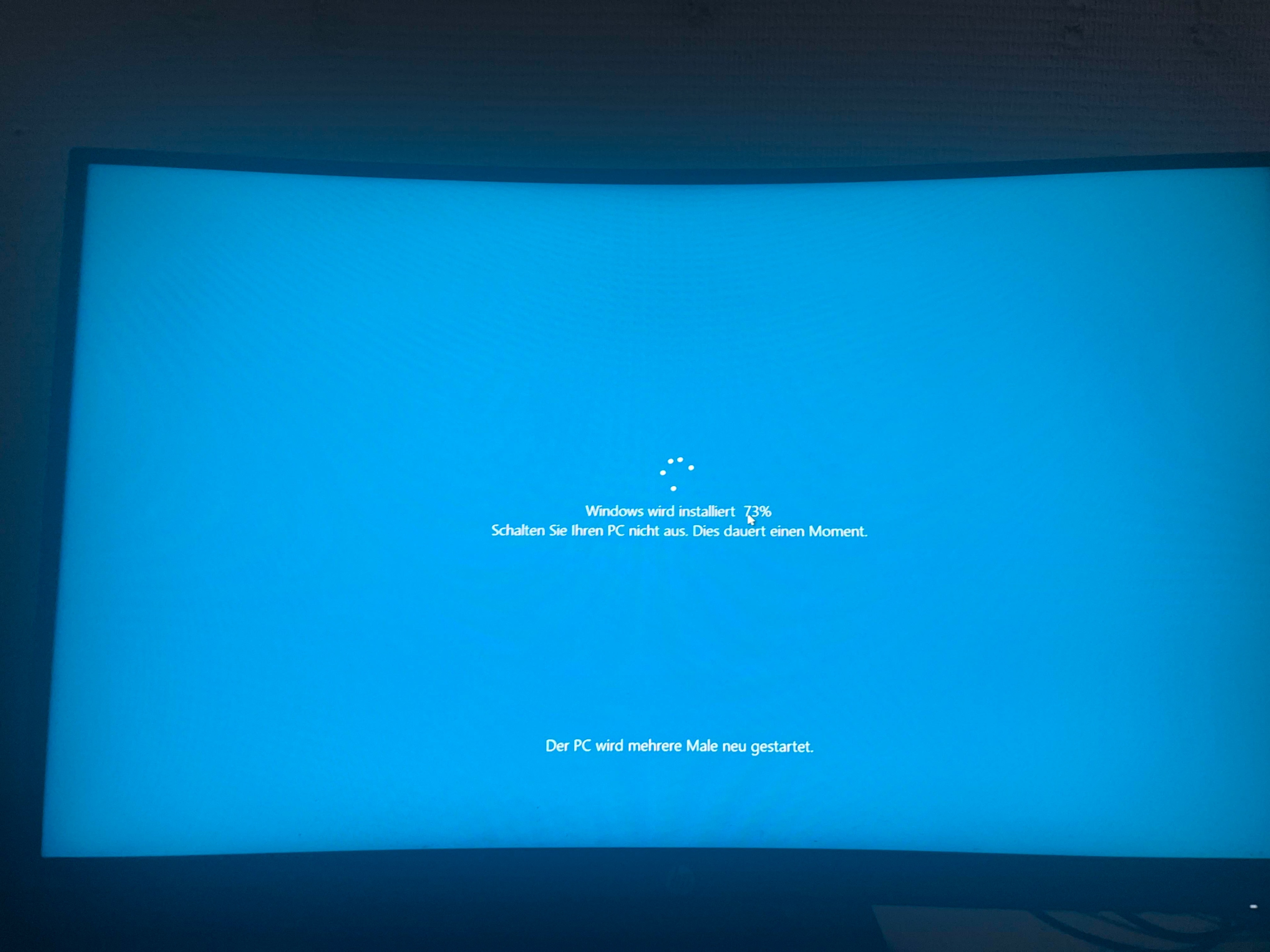

Sehr geehrtes ComputerBase Forum,

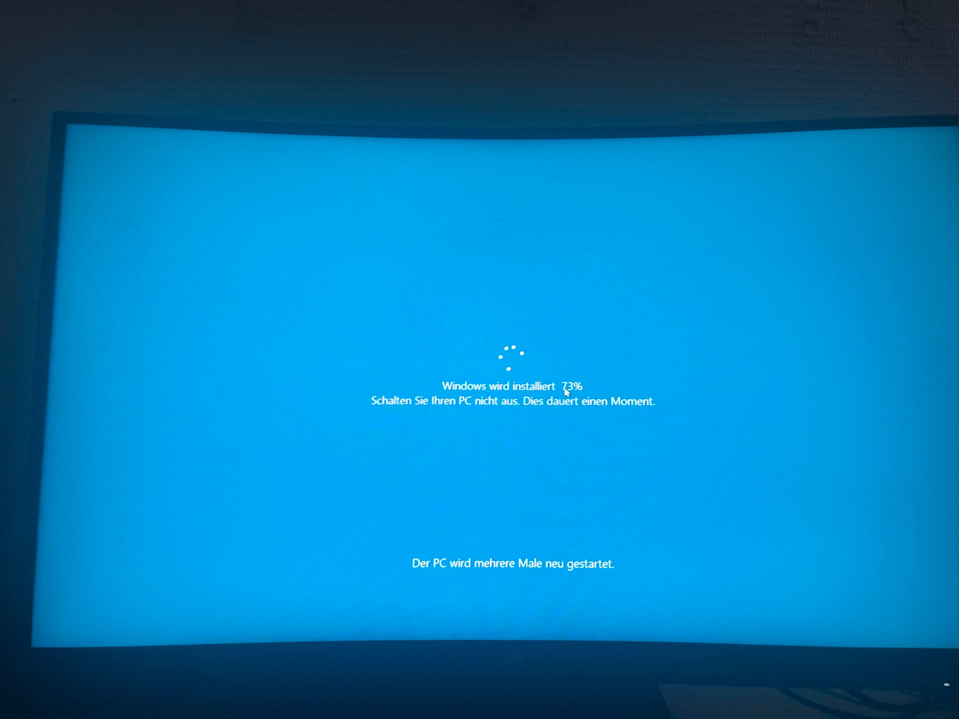

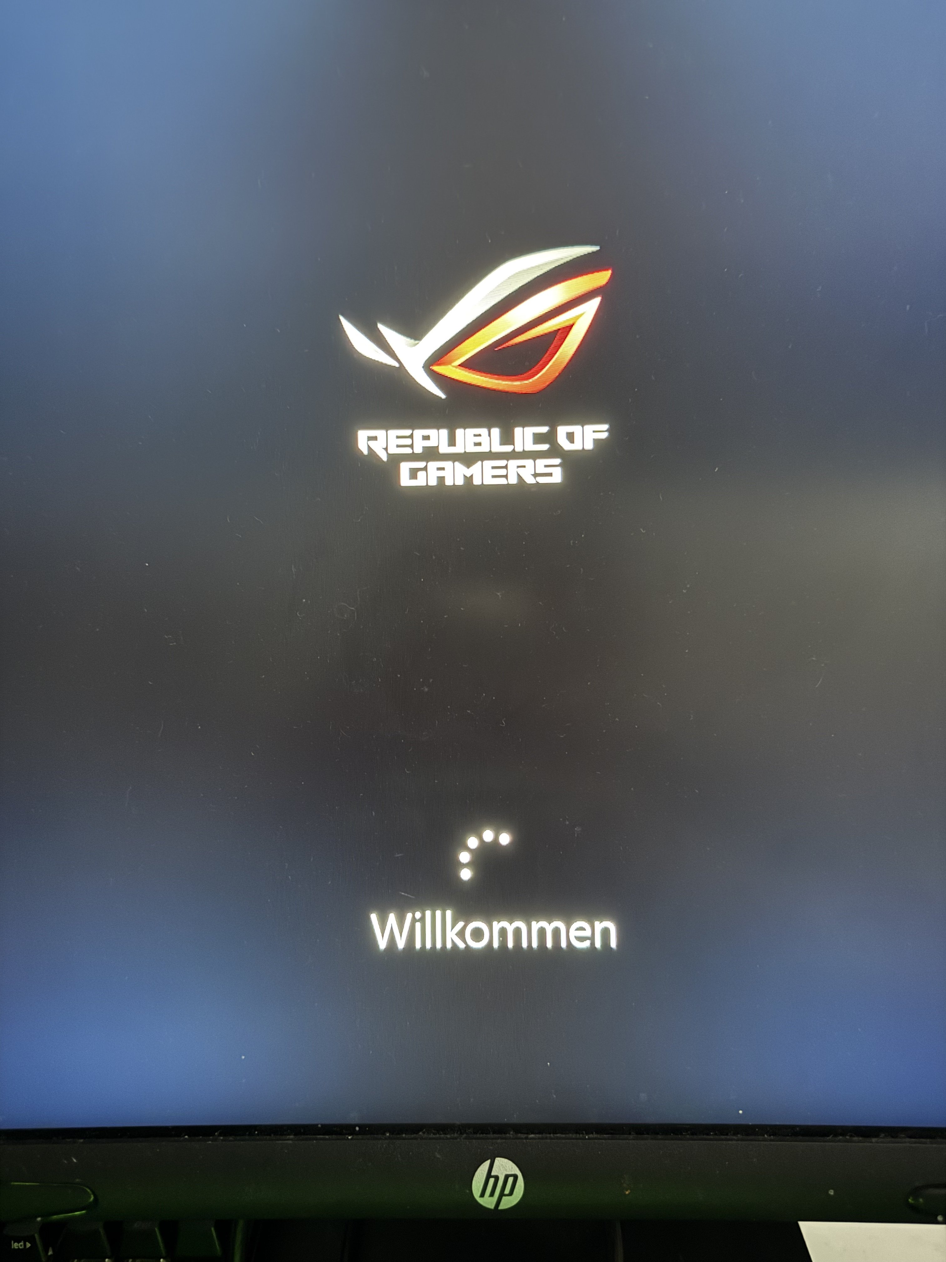

Ich habe das Problem mit meinem Windows 10 das mein PC nicht mehr startet und im Ladebildschirm der mit den 5 Punkten einfach stehen bleibt und sich nichts mehr tut wie auf den Bildern zusehen.
Ebenfalls habe ich bereits über einen MediaCreation USB Stick Windows bestimmt 10x komplett Neuinstalliert, bei der Installation bleibt der Pc auch komplett stehen bei 73-75% immer.
Eine andere Festplatte habe ich auch schon probiert selbes Problem besteht.

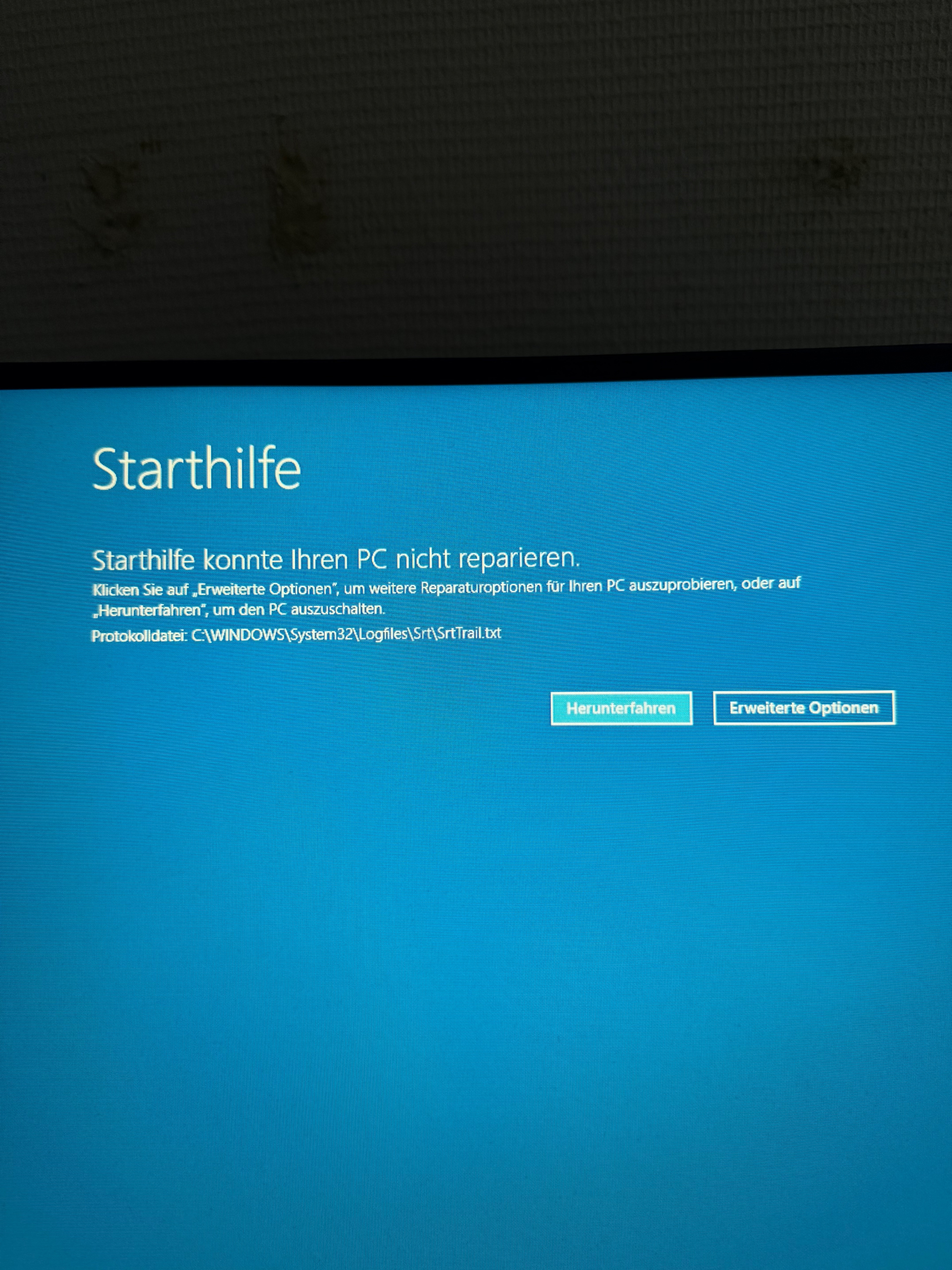

Über die Problembehandlung konnte auch nichts gelöst oder geholfen werden, habe die Starthilfe so wie die Festplatten Sektoren auch schon geprüft mit /f und /s.
Eine voll Formatierung und mehrere Schnellformatierungen habe ich auch schon versucht.
Ich wäre sehr dankbar wenn jemand diesen Fehler kennt und mir sagen kann was defekt ist oder noch mögliche Problemlöser hat.
Verbaut ist eine M2-SSD und über eine normale SSD wurde es auch schon probiert.
Vielen Dank
Mit freundlichen Grüßen
Pascal

Die SSD während der Installation abstecken. Den USB-Stick nach dem ersten Neustart entfernen. Wie lange hast du gewartet?

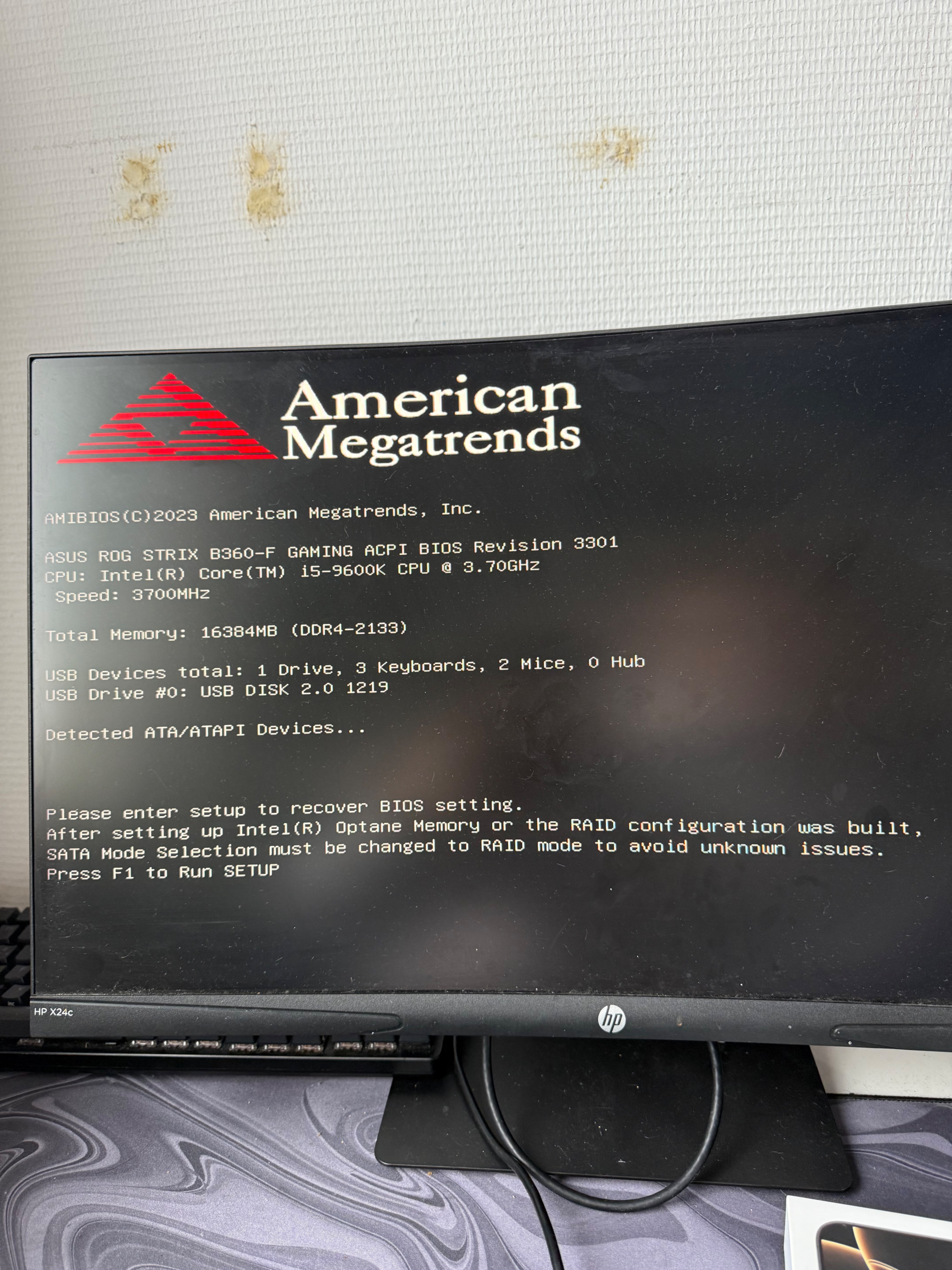

@Ponderosa im BIOS ist die Festplatte erkannt und auch als Windows Partion.. kann es sein das dass Mainboard einen Weg hat, ist mir vorher nicht aufgefallen das die BIOS Meldung kommt weil er keine Festplatte erkannt hat!
Habe bis zu 30 Minuten gewartet, Stick wurde auch entfernt nachdem die Installation abgestürzt war. Was meinst du mit SSD während der Installation abstecken? dann stürzt doch die Installation ab oder?
Wie meinst du, auch als Windows Partition?
Bei einer Neuinstallation von Windows sollte die SSD vorher gelöscht werden, also keine Windows Partition mehr vorhanden sein.

Finde ich auch komisch, dass du sie laut den anderen Screens installieren könntest.

@Ponderosa Ja nach der Installation konnte Ich sie als Windows Partition immer im BIOS sehen, auch wenn der Fehler Screen vom BIOS kam.. hatte aber auch noch das Problem das meine Knopfzelle leer war habe diese getauscht und das BIOS richtig eingestellt ist mir erst dabei aufgefallen das alle BIOS Settings immer wieder zurückgesetzt worden sind beim Stromlos machen.

Vielen Dank für eure Unterstützung Ich habe für mich nun eine Lösung gefunden… scheinbar scheint es kein Hardware Defekt zu sein!
Ich habe meinen Installationsstick nun mit dem Windows 11 Setup bespielt anstatt mit Windows 10. Das Setup lief problemlos beim 1. Versuch durch und seit dem startet der Rechner wieder und hat sich seit den letzten Tagen auch nicht nochmal aufgehangen… Erklärung dafür.. gibt es nicht?
Er läuft nun mit Windows 11 anstatt 10, bisher ohne Probleme.
Danke nochmals für die Hilfe
