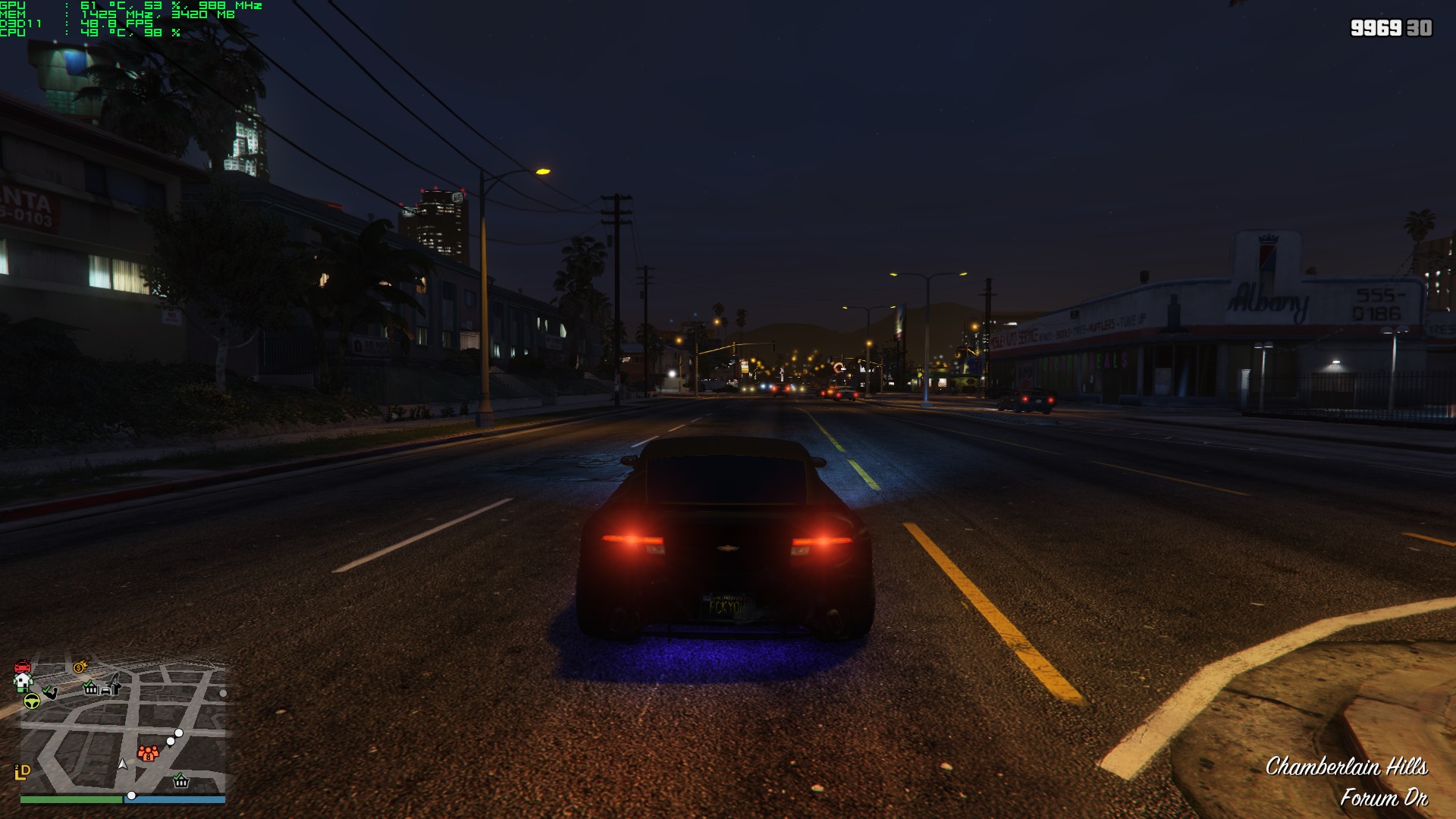

R33ZN
Ich konnte jetzt nur einen schnellen Test machen, aber beim fahren, war die Auslastung fast immer bei 100% beim Bild ist sie gerade auf 90%, aber sie geht aufjedenfall hoch auf 100% und wird halt auch wärmer, ruckler habe ich bisher nicht feststellen können, weil ich nur kurz gespielt habe und jetzt schnell los muss.. Schaut euch das Bild mal an.
Gruß
@MEM war kanpp 3,3 GB und ich bin gerade gefahren (sieht nur aus wie ein Standbild)
Gruß

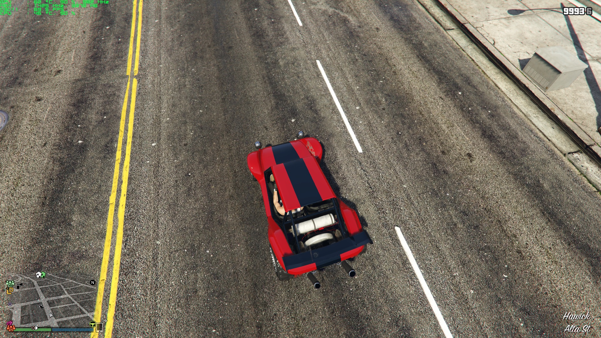

R33ZN
Also, habe wieder etwas gespielt und festgestellt, dass es trotzdem ruckelig ist, aber halt nur manchmal.. habe ein Screenshot angehängt... Die Grafikarte ist voll ausgelastet seitdem ich Vsync aus habe, aber habe manchmal immer noch Einbrüche auf ca. 48fps.. steht zwar auch wieder 58% Auslastung, aber habe eigentlich immer 100% gehabt
EDIT: jetzt habe ich nochmal die Settings bei einigen die Einstellung runter gedreht auf "Normal" , bisher nur einbruch auf 58fps gehabt, aber das hat auch kurz gehakt, das kann doch nicht sein, dass mein PC das nicht packt, die CPU ist kaum ausgelastet beim spielen, daran kann es doch nicht wirklich liegen.. und dass die Grafikkarte so schlecht ist, dass man nur auf Normal settings spielen kann, kann doch auch nicht sein?

auf all deinen screenshots ist die CPU zu mindestens 80% ausgelastet. und jetzt sagst du die CPU wäre "kaum ausgelastet"?

R33ZN
Naja, für mich ist 98% - 100% eigentlich volle Auslastung und dann weiß ich das die CPU alles gibt, aber wenn sie nur zu ~ 90% ausgelastet ist, dann kann es ja eigentlich nicht an der CPU liegen oder doch? Verbessert mich wenn ich falsch liege, ich möchte nur herausfinden woran es liegen kann..
Ich hatte mit 8GB immer um die 98%-100% und das ist meine Vergleichswert, daher denke ich so.

dein quadcore kann schon bei 25% gesamtlast am limit sein. steht auch in der von mir in beitrag 4 verlinkten FAQ *hust*. abgesehen davon hast du bei deinem letzten screenshot 98% last auf der CPU.
in der innenstadt geht GTA5 ordentlich auf die CPU. noch dazu zockst du in ner öffentlichen lobby mit etlichen mitspielern, das entlastet die CPU auch nicht.
übertakte das teil doch mal und schaue ob es dann besser wird. wenn es nicht an der CPU liegt dürfte sich dann nichts ändern.
