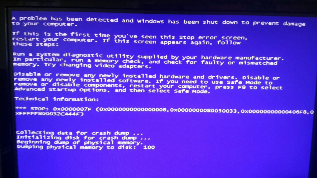

Hatte mittlerweile auch einen Bluescreen beim zocken ich hab aber keine ahnung was es heißt :lol:

Also in dem Minidump steht folgendes
crash dump file: C:\Windows\memory.dmp
This was probably caused by the following module: Unknown (0xFFFFF800032C4DA9)
Bugcheck code: 0x7F (0x8, 0x80050033, 0x406F8, 0xFFFFF800032C4DA9)
Error: UNEXPECTED_KERNEL_MODE_TRAP
Bug check description: This bug check indicates that the Intel CPU generated a trap and the kernel failed to catch this trap.
A third party driver was identified as the probable root cause of this system error.
Google query: UNEXPECTED_KERNEL_MODE_TRAP​
heißt das dass entweder meine Prozessor oder mein Mainboard im Eimer ist?
https://msdn.microsoft.com/en-us/library/windows/hardware/ff559244(v=vs.85).aspx
Schaut mir schon sehr nach einem HW Fehler aus und nicht unbedingt mit GTA V zusammenhängen. Allerdings deutet auf Deiner HW Liste nichts auf ein Problem hin, das NT reicht sicher aus und übertaktet ist bei Dir ja nichts.
Was steht in der Ereignisanzeige kurz vor dem BSOD? Gibts da eventuell ein Modul oder eine Datei welche Probleme macht? Die Ereignisanzeige kannst Du auch jetzt noch überprüfen, das bleibt alles drin.
Also in der Ereignisanzeige steht auch nur folgendes
Der Computer wurde nach einem schwerwiegenden Fehler neu gestartet. Der Fehlercode war: 0x0000007f (0x0000000000000008, 0x0000000080050033, 0x00000000000406f8, 0xfffff800032c4da9).: .​
ist aber das selbe wie im bluescreen
