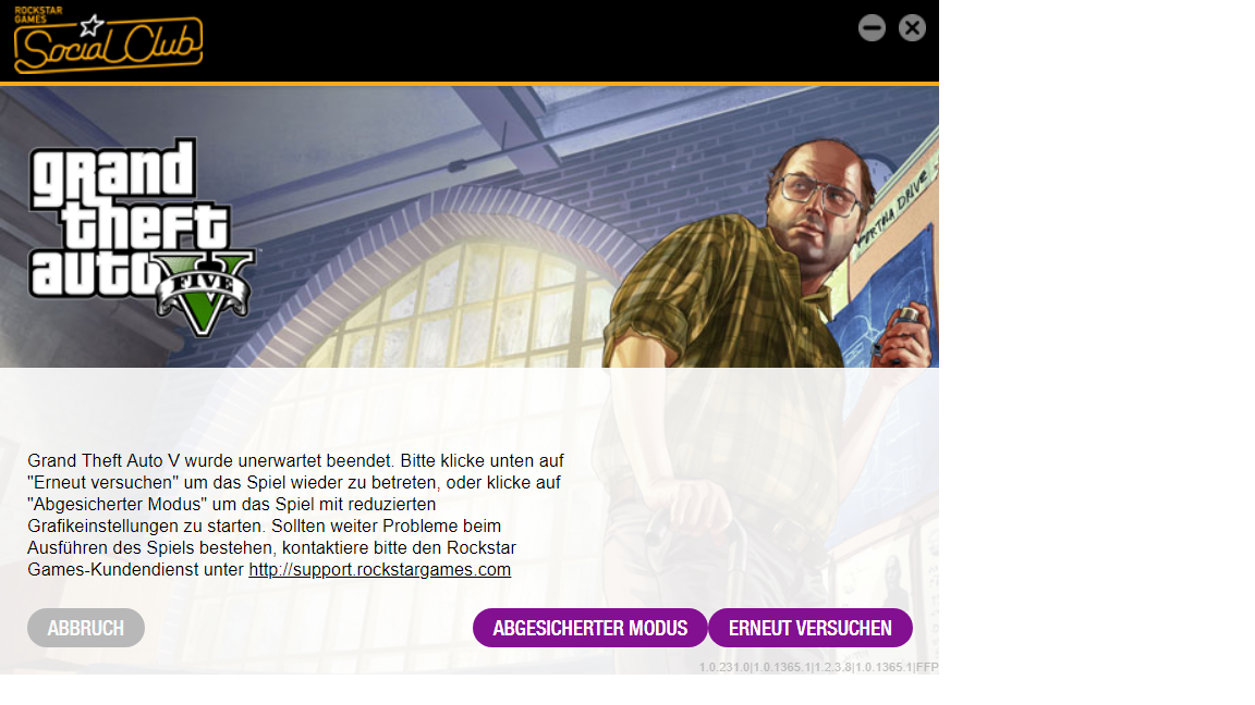

Ich hab den Installer jetzt runtergeladen und installiert aber jetzt kommt diese Meldung (siehe Foto)
Und das aus Beitrag #12 hast Du getan? Wenn diese Meldung kommt
Grand Theft Auto V ist auf diesem System nicht installiert. Bitte installiere das Spiel neu und versuche es nochmal.
Dann fehlen die Registry Einträge. GTA 5 weiß nicht, dass und wo es installiert ist. Updates funktionieren dann auch nicht.
Hab es noch mal neu runtergeladen jetzt funktioniert es. Allerdings kann ich es nicht im Vollbild Modus spielen auch wenn ich das in den Grafik Einstellungen einstelle und ich kanna uch nict auf DX 11 umstellen da steht nur DX 10...
Liegt das vielleicht am Geforce Expierence? So habe es jetzt hinbekommen allerdings nur im Story Modus..
