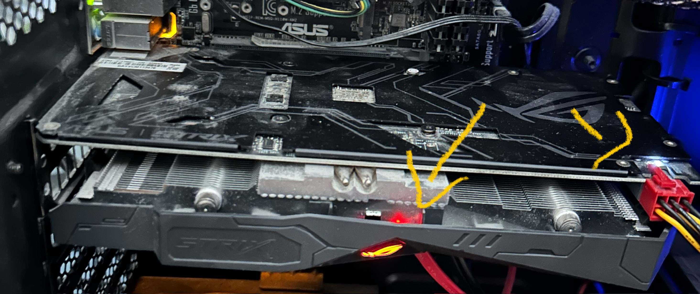

Ich habe nach langer Zeit mein PC angeschmissen und festgestellt das die Grafikkarte nicht erkannt wird und in keiner Hardwareliste angezeigt wird, das kleine Licht für die Stromversorgung leuchtet aber ganz normal weiß und unter der graka blinkt ein rotes Licht und die GraKa-Lüfter drehen sich auch.
Daraufhin habe ich versucht alle nötigen Treiber die zu der GraKa passen neu zu installieren, manuell zu installieren, über cmd den Befehl "bcdedit /set pciexpress forcedisable" ausgeführt, GraKa nach einem Tutorial ganz vorsichtig rausgenommen dann wieder eingesteckt, in den BIOS Einstellungen alle möglichen Änderungen vorgenommen die damit in Zusammenhang stehen könnten (bezüglich Grafikkarte/PCI) und PC zurückgesetzt. Das hat alles leider nicht geholfen.
Ein Bild füge ich auch dem Anhang bei
Danke für eure Zeit 🙏 und ich hoffe das jemand eine Idee dazu haben könnte
Falls ein weiterer PCIe slot vorhanden ist diesen austesten.
Sonst:
Im PC eines Bekannten testen
1. Bild = etwas stimmt an deiner Plattform nicht und es gibt nun Anreize weiter zu suchen (Bios upgraden etc) oder umgekehrt eine andere Grafikkarte darin zu testen
2. Kein Bild => defekt, zb da zu alt, Lötstelle/PCB gebrochen usw.
Bei einer 1050ti zum Glück kein so großer Schaden, Hardware stirbt auch einfach an Altersschwäche
Das Rote Licht unterm Pfeil ist doch nur eine Reflektion der Grafikkarten Beleuchtung wie ich das sehe.
Leider kein anderer PCIe Slot vorhanden und
habe derzeit leider auch nicht die Möglichkeit die Grafikkarte an einem anderen Gerät zu testen.
Ist das rote Licht den normal bei der Grafikkarte bzw. leuchtet die nicht normalerweise auch in anderen Farben?
Am Monitor(Welcher?) mal die verschiedenen Anschlüsse durch probiert?
Fernseher(Welcher?) haben auch mehrere Eingänge? Alle im Menu durch probiert?
Ansonsten R.I.P. 1050Ti
